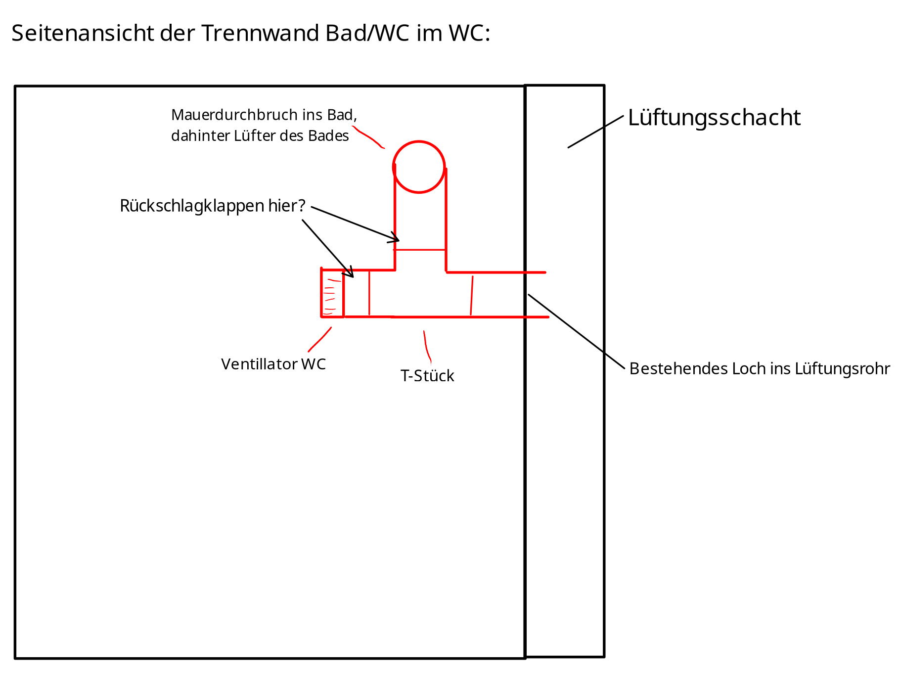

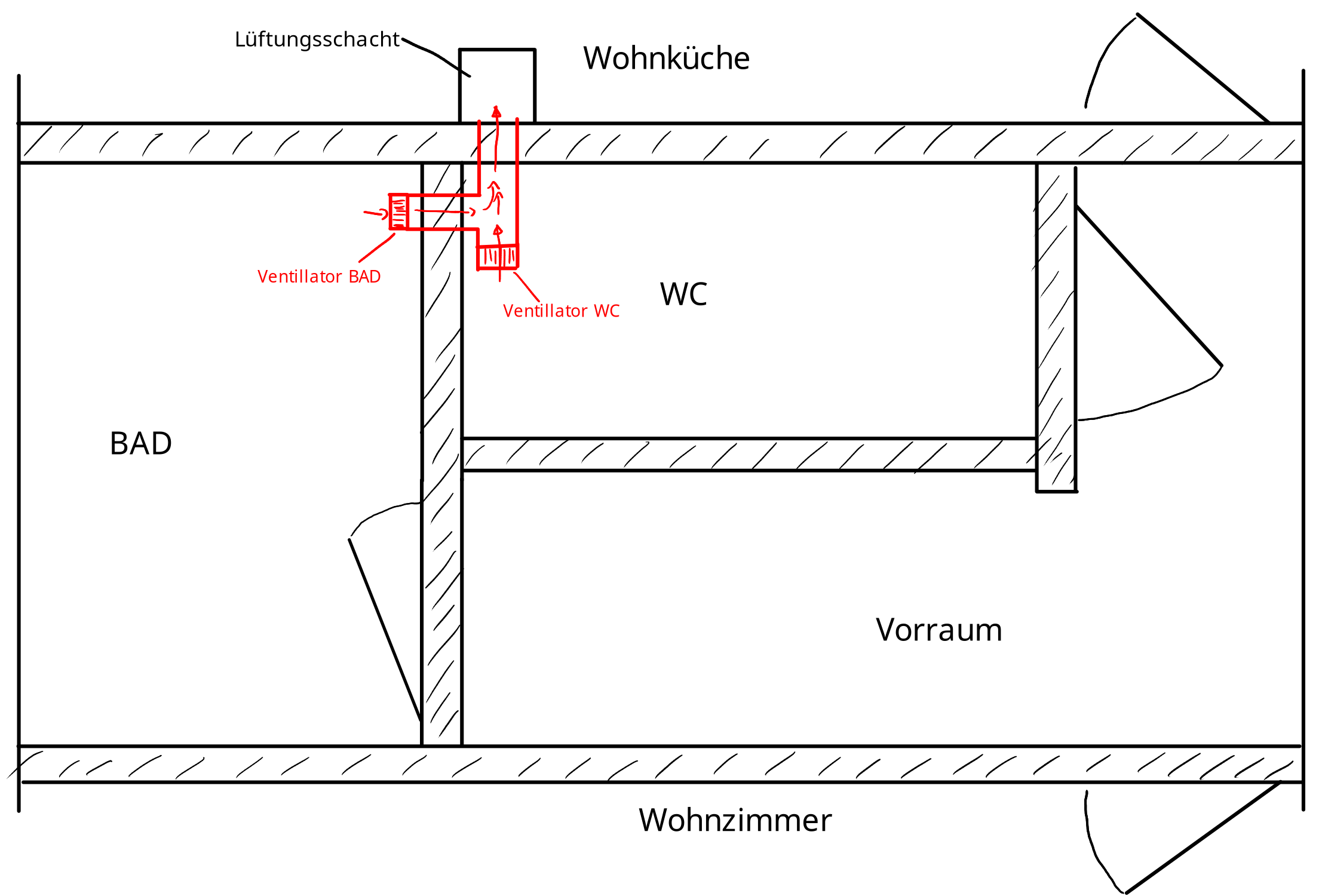

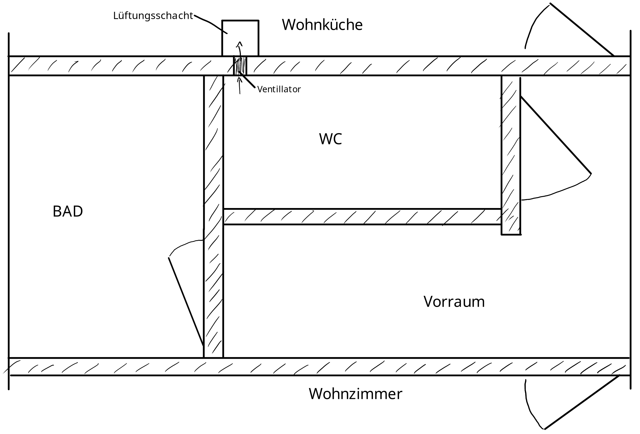

Hallo!
Unser Wohnhaus wurde ursprünglich mit Berliner Lüftung gebaut, also ein Abluftrohr für alle Wohnungen, einfach mit Lüftungsgitter, ohne Ventillator. Aufgrund der schlechten Funktion (Gerüche vom Nachbarn, etc.) haben hier schon (fast?) alle Ventillatoren verbaut, so auch der Vorbesitzer meiner Wohnung.
Das Abluftrohr und der Lüfter befinden sich im WC. Neben dem WC ist das Bad. (Siehe Skizze) Das Bad hat zwar ein Fenster, ich würde es aber, wenn vernünftig möglich, gerne trotzdem mit einem Ventillator versehen, sodass ich automatisiert absaugen kann, wenn die Luftfeuchtigkeit zu hoch ist.
Ich würde also nun die Mauer mit einer Bohrkrone durchbohren und die Abluft über ein 100mm Rohr über dem WC erstmal nach unten und dann in ein T-Stück führen. (Siehe Skizze) Dort käme die Abluft vom WC dazu und beide Ablüfte zusammen ins Lüftungsrohr des Hauses. (Das Lüftungsrohr selbst möchte ich ungern anbohren. Ist glaub ich aus Stahl und Putz ist auch noch davor. Die Nachbarn wären vermutlich erbost, wenn ich ins Rohr bohre.)
Wäre das so realisierbar? Wäre es gut verhinderbar, dass Luft vom WC ins Bad kommt? Reichen da normale Rückschlagklappen? Gibt es etwas Besseres? Habt ihr einen besseren Vorschlag bzgl. des Konzeptes? Habt ihr Komponenten, mit denen ihr gute Erfahrungen habt? (Lüfter, Rückschlagklappe, etc.)
Danke im Voraus!

Zwei Rückschlagklappen, eine pro Raum, sind in jedem Fall notwendig.
Wäre dieser hier geeignet? https://www.amazon.de/gp/product/B08KWBFSBZ/ref=ox_sc_act_title_1?smid=A3K0DI3IYWP0OD&psc=1

Mal zur Klärung ein paar Fragen und Anmerkungen: Mieter oder Eigennutzer? Die Abluft durch das Fenster geht nicht, wenn Mieter oder Eigennutzer. Da die Fenster Gemeinschaftseigentum sind. Deshalb muss die Eigentümerversammlung oder der Eigentümer zustimmen! Erst dann würde ich mal mir Gedanken über die Umsetzung machen!

Bei dieser Art der Schachtlüftung hängt die Funktion WESENTLICH davon ab, daß die unterste Wohnung ständig Luft in den Schacht strömen läßt. Der entstehende Kamineffekt saugt auch die Luft aus den anderen Stockwerken mit.
Vermutlich läßt die unterste Wohnung nichts mehr einströmen oder hat einfach die Zuluftöffnungen (undichte Fenster etc.) verbessert so daß der Kamineffekt weg ist. Gerade für die unterste WOhnung ist diese Art der Lüftung katastrophal weil die nachströmende Außenluft die Wohnung auskühlt.
Dann hilft nur noch ein potenter Lüfter MIT Rückschlagklappe (oder halt zwei Lüfter mit zwei Rückschlagklappen). Ohne Rückschlagklappe fördert ihr euch sonst gegenseitig die schlechte Luft zu. Und DAS solltet ihr in der Eigentümergemeinschaft diskutieren sonst entsteht da leicht ein "Lüftungskrieg".

Das was du beschreibst ist nicht "Berliner Lüftung". Berliner Lüftung hat JE einen bauseitigen Kanal JE Wohneinheit. https://www.haustechnikdialog.de/SHKwissen/6/Schachtlueftungssysteme
Wenn da wirklich nur 1 ein Kanal ist, der von mehreren Wohneinheiten gemeinsam genutzt wird, musst du Brandschutz endständig sichern. Deine Frage lässt darauf schliessen, dass Brandschutz von Lufttechnischen Anlagen nicht deine Spitzenkompetenz ist.
Unter der Voraussetzung das es echte "Berliner Lüftung" ist:
Entweder du nutzut 2 Ventilatoren und sicherst mit Rückschlagklappen, dass die Luft in den bauseitigen Schacht strömt (entweder-oder Betrieb). Oder du nutzt einen Ventilator und Motorklappen, die du je nach Bedarf ansteuerst.
Wieviele meter bauseitigen Kanal hast du bis ins freie? Welche Dimension? Wie dreckig? Dann kennst du den Druckverlust auf der Kanalstrecke. 100...150 m3/h dürften reichen, damit gehst du in die Kennliniendiagramme.
solerpalau.com hat da die TD-SILENT Reihe. Sind aber nur Axialventialtoren und machen daher nicht viel Druck. Radialventilatoren können auch Druck machen.
und dann brauchst du noch Zuluft.
Kleine, billige "Baumarkt Badezimmerlüfter" haben Axialschaufeln und eine Kennlinie die bei 50 Pa über der Strecke dann 0 m3/h fördern (Die rühren also nur die Luft in der sie stehen und machen dabei Krach).

Hmmm… Also Plastikrohr dort (leicht!) hineinragen lassen, wo jetzt der Ventilator ist, ist kein Problem?
Die Rückschlagklappe möchte ich jedenfalls haben, da sonst der Gestank der Nachbarn reinkommt, wie gesagt. Wenn die Luftfeuchtigkeit zu hoch ist, soll der Ventilator anspringen, dann geht die Luft auch in die richtige Richtung.
Wie viel Leistung ist genug?
