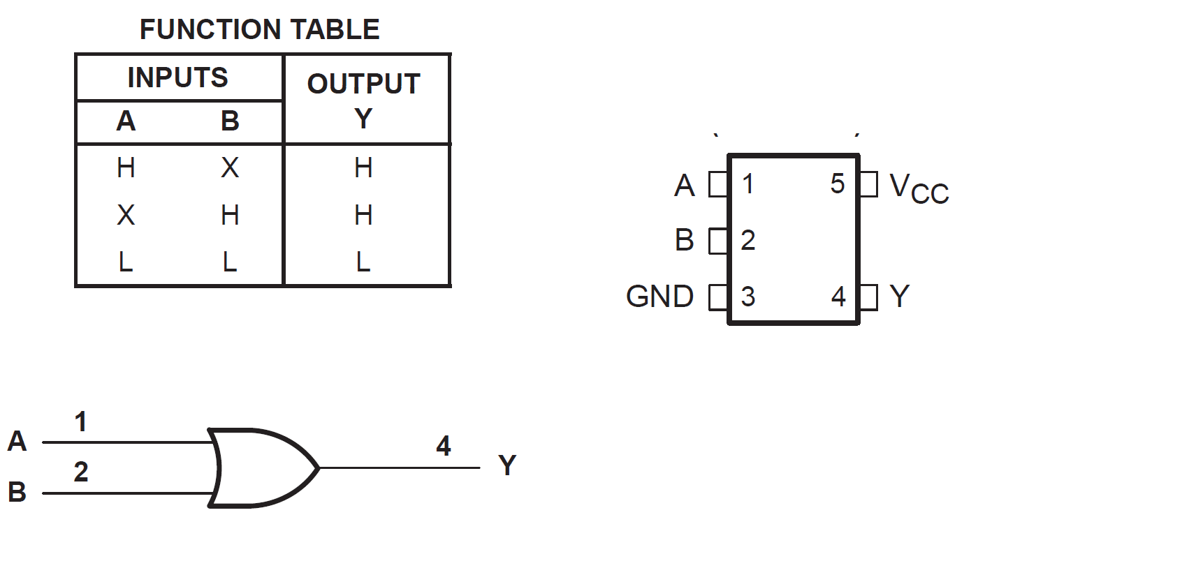

Ersatz für TC4S71F
Gast #6566591
Nein.
Gehäuse! zu gross, zudem nur für 5V statt dem weiten
Betriebsspannungsbereich eines CD4xxx.
Dass A und B Eingänge vertauscht sind, ist aber egal
