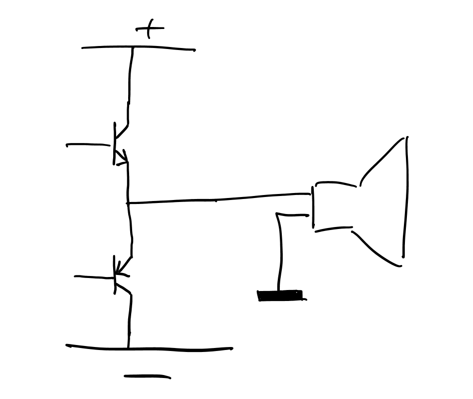

ich habe eine Frage zu dem Aufbau eines PA-Audioverstärkers. Anbei habe
ich ein paar sehr vereinfachte Skizzen zum grundlegenden Aufbau einer
Ausgangsstufe eines Verstärkers.
Die Verstärker die ich kenne sind wie in Bild
"power_amplifier_schematic.PNG" aufgebaut wobei ein Pol des
Lautsprechers auf Masse bezogen wird.

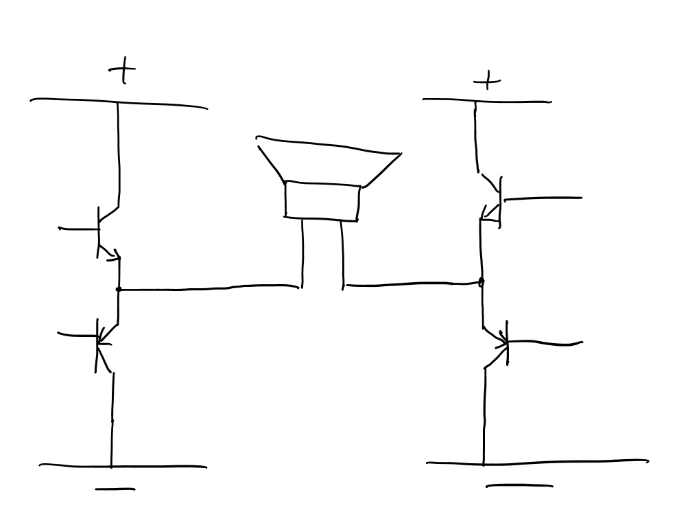

Bei dem Verstärker der KS Audio CB118 ist die Ausgangsstufe wie in
Skizze "power_amplifier_schematic_ks_cb118.PNG" aufgebaut. Somit hat
jeder Pol des Lautsprechers seine eigene Verstärkerstufe.
Kann mir jemand ein paar Tips geben wo ich mehr Informationen über
diesen Aufbau finden kann? Einen Schaltplan des Verstärkers habe ich
leider keinen. Kennt jemand ähnliche Verstärker für die es einen
Schaltplan gibt?
Danke.
Brückenendstufen werden vor allem in Umgebungen mit niedriger
Versorgungsspannung eingesetzt, z.B. im KFZ.
Vor 30 Jahren verwendete ich den TDA2005. Ein sehr schwingfreudiges
Teil, wo ich viel über richtiges Layout lernte.
Heute heißen die auch noch TDA...., schaue dich bei NXP oder ST um.
BTL, bridge tied load, macht man für mehr Leistung aus niedriger
Versorgungsspannung, verschlechtert Rauschen und Klirr (THD+N).
