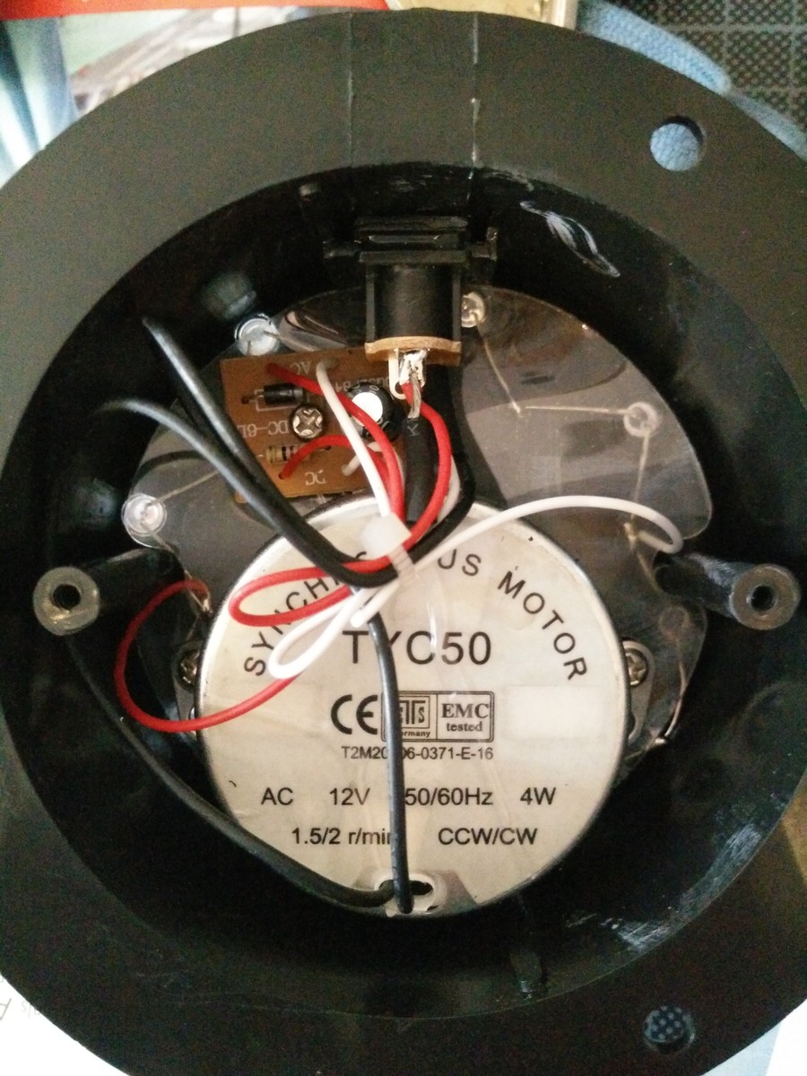

Ich habe mir so eine billig Aufhängung für eine Diskokugel gekauft. Da
drin steckt ein Synchronmotor. (12V 50Hz 4W) Mir läuft das Ding etwas zu
langsam. Habt ihr Links für Schaltungen als primitive Frequenzumrichter
um das Motörchen etwas schneller zu machen? 100 Hz würde evtl schon
reichen.
Besten Gruß,
Adrian!
PS: Die kleine Platine auf dem Bild ist nur für die LEDs, der Motor
hängt direkt an AC 12V.

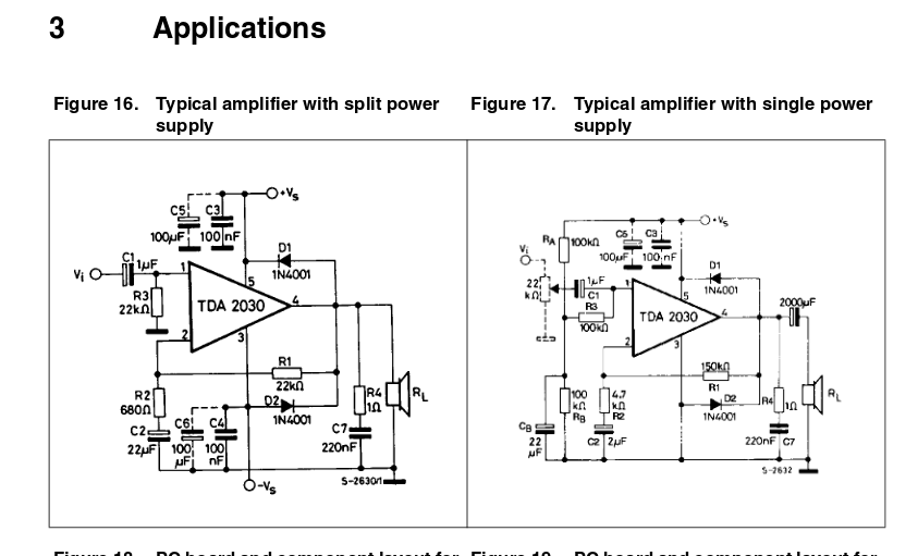

Was du suchst, ist ein Brückenverstärker.
Oder einfacher eine normale Gegentaktendtstufe, die mit +/-15V versorgt
wird. Such mal im Bereich von integrierten NF-Verstärkern, TDA2030 wäre
jetzt das, wa mir auf die Schnelle einfällt.

Beim TDA2030 sind folgende Schaltungen angegeben: (Bild) Kann ich die
etwas vereinfachen, da es hier nicht um Audio geht und den Motor an die
Stelle des Lautsprechers hängen?
http://www.st.com/web/en/resource/technical/document/datasheet/CD00000128.pdf
#4300501
Allzuviel kannst du nicht weglassen, der Bursche schwingt gerne vor sich
hin.
Wahrscheinlich bist du mit dem L165 besser bedient. Vielleicht reicht
sogar der L272M (Strommässig reichts, Verlustleistung aus dem Bauch
heraus grenzwertig+ ), da hast du gleich 2 OPs und kommst mit einer
Betriebsspannung aus.
