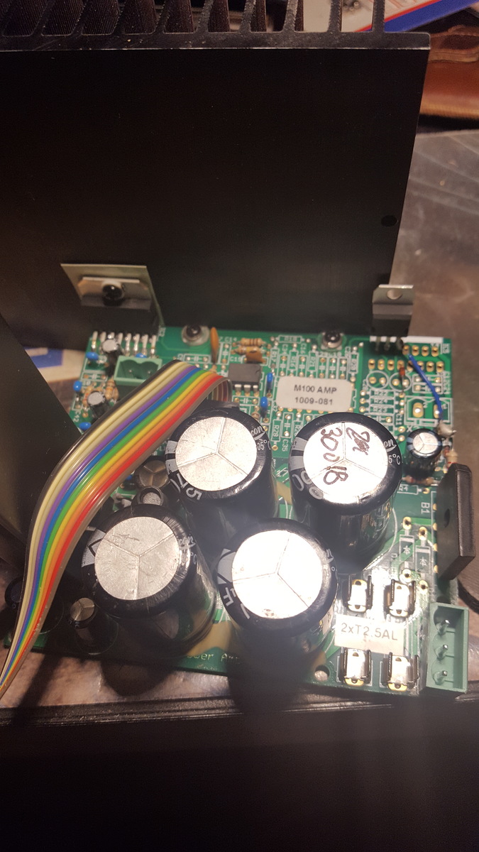

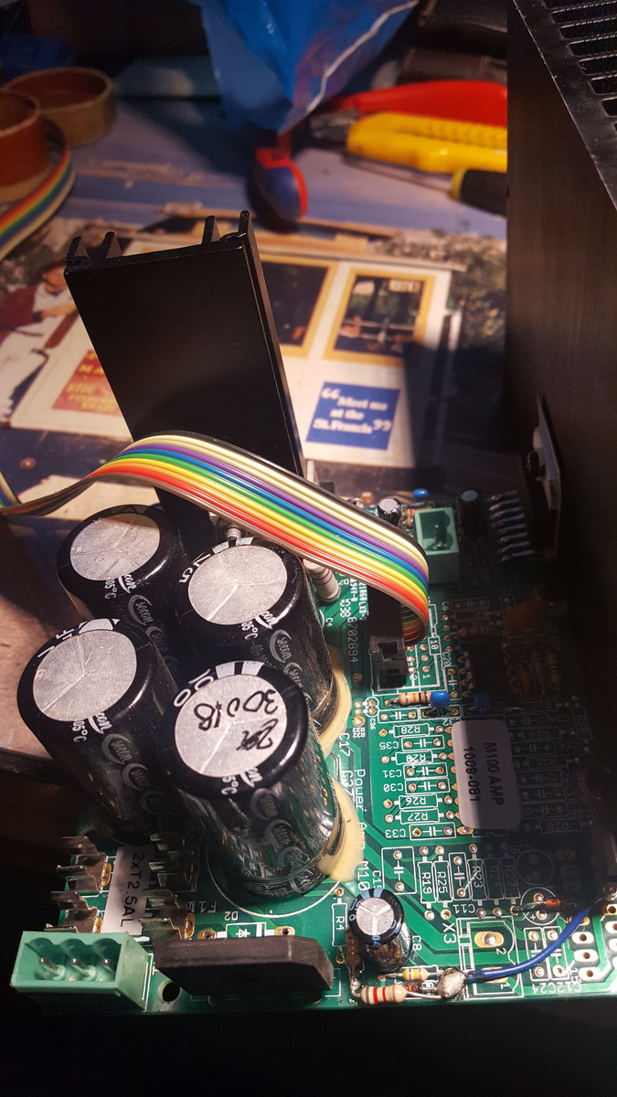

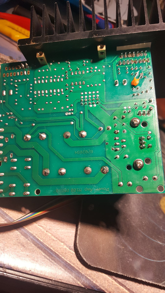

ich habe hier eine Schul-Beschallungsanlage stehen, die nach Angabe vom
Besitzer keinen Ton von sich gibt. Die beiden Sicherungen auf der
Verstärkerplatine (mit TDA 7293) himmelt es bei jeder Einschaltung.
Leider sind da auch schon Reparaturversuche und zusätzliche Brücken, bzw
ein 2n2-C eingelötet worden.
Hat zufällig jemand einen Zugang zu einem Schaltlpan ?
Ich leider nicht. Aber die Chancen stehen gut, das es den TDA7293
zerrissen hat, bei dem jemand ja schon mal Schwingneigung per
nachgerüstetem C unterdrücken wollte.
Wenn du den auslötest, sollten die Sicherungen schon mal ganz bleiben.
Übrigens muss den Kondensator nicht ein Dritter verbaut haben, sowas
gibt es auch öfter mal in Geräten von der Stange.

Hallo Matthias,
danke für deinen Tipp, ich werde den IC mal auslöten und dann schauen
was passiert, bzw ob die Sicherungen immer noch kommen. Von der
Schwingneigung habe ich schon gehört, man sollte eigentlich das
vorgegebene Layout verwenden, was hier aber leider nicht angewandt
wurde. Ich finde die Abblock-Cs sind viel zuweit von den IC-Anschlüssen
entfernt, aber es muß ja mal funktioniert haben.
Schönen Sonntag noch.
Bernd

Hallo, ich habe den TDA 7293 gewechselt und die Sicherungen bleiben
ganz. Das Gerät spielt schon wieder, obwohl zwei Dioden (lt.
Bestückungsaufdruck  Z-Dioden) fehlen.
Die Dioden waren jeweils vor beiden Greatsbrückenanschlüssen zum
Mittenanschlus,bzw. Masseanschluß, was ich nicht so richtig verstehe,
weil noch nie gesehen, das die U-Wechsel mit Z-Dioden begrenzt werden.
Hat von Euch einer eine Idee?
Bernd
(Firma: matzetronics)
Könnte sein, das das wirklich nur als Überspannungsschutz gemeint war,
dann sind es eher TVS Dioden als Zenerdioden - können aber das gleiche
Schaltzeichen haben.
In diesem Fall lass sie einfach weg - ein Gerät für Ausbildung rechnet
mögl. mit dem Fall das jemand auf 115V schaltet und den Apparat mit 230V
betreiben will. In diesem Fall fetzen die TVS Dioden die Sicherungen und
sterben oft gleich mit. Ein rühriger Reparaturversuchler hat die Dioden
dann schon mal als defekt erkannt und ausgebaut.
Die andere Erklärung wäre die Erzeugung einer extra Spannung aus dem
Trafo, aber das scheint bei dir nicht der Fall zu sein, denn die Kiste
spielt ja wieder.
