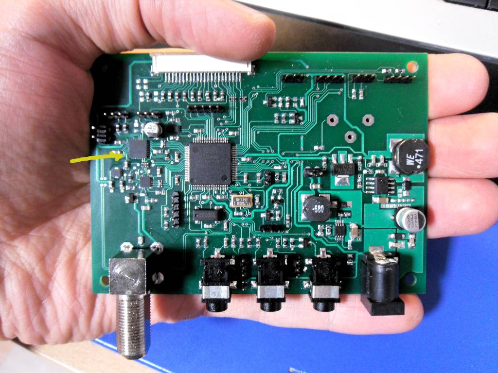

ich suche zur Zeit ein Audio-IC. Ich habe früher mal den TDA8425
eingesetzt, der ist aber verm. schon lange abgekündigt. Der IC sollte 2
bis 3 Stereo-Eingänge haben, ein digitales Interface zur Ansteuerung
(I2C oder SPI oder so) und sowohl Lautstärke als auch
Tiefen-/Höhensteuerung und Quellenumschaltung zulassen. Eben so ähnlich
wie der TDA8425.
Hat hier eventuell jemand einen Tipp? Danke!

Tja nun, ich brauche den ADC z. B. nicht. Einfach nicht benutzen ;).
Das Ding im Bild ist ein WM8976. In Sachen Störabstand sind die analogen
Klangsteller aber etwas besser. Die ADCs liegen so bei 95dB und die DACs
kommen auf 98dB. Diese Teile von ST schaffen ja >100dB. Sofern
Stromversorgung und Layout das hergeben.
Ansonsten wäre da noch der TDA7468 im SO28 Gehäuse. Oder der 7309 im SO-
bzw. DIL-20. Letzterer hat keinen Hochtonsteller. Die analogen Teile
verschwinden aber langsam vom Markt. Die hervorragenden 7318 und 7348
mit ihren 0.3dB Lautstärkeschritten sind praktisch nicht mehr verfügbar.
