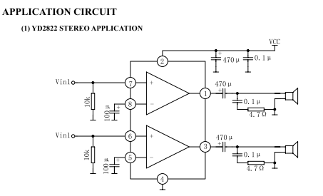

ich habe mir einen mobilen 20W Lautsprecher gebaut, der mit Li-Ion Akkus
versorgt wird.
Da heutzutage die Ausgabeleistung von Wiedergabegeräten stark schwankt
habe ich mir einen Vorverstärker (YD2822) nach dem Bild im Anhang
gebaut.
Datenblatt:
http://www.digchip.com/datasheets/download_datasheet.php?id=2031047&part-number=YD2822
Problem ist folgendes:
sobald die Lautstärke meines Handys 50% überschreitet, kommt vom Preamp
nurnoch Verzerrtes.
Dies liegt wohl an einer zu hohen Verstärkung. Meine Lösung vorerst ist
es, jeweils vor die beiden Eingänge einen 30kOhm Widerstand zu setzen.
Soweit funktioniert alles gut, keine Verzerrung und ausreichende
Verstärkung.
Jedoch entsteht jetzt ein recht starkes Rauschen, was wohl daher kommt,
dass nun ein stark abgeschwächtes Signal sehr stark Verstärkt wird.
Meine Frage ist jetzt:
Kann ich die Widerstände der Schaltung anders dimensionieren ?
So dass ich nicht das Eingangssignal drossel, sondern den
Verstärkungsfaktor verringere.
Über ein wenig Hilfe wäre ich sehr froh, da es gleich in den Urlaub geht
und ich das Dingen gerne dabei hätte (:
Gruß aus Aachen
Tobi

Leider ist der TDA/YD2822 fest auf 39dB Verstärkung eingestellt und das
Datenblatt (zumindest von ST) äussert sich auch nicht dazu, wie man das
reduzieren könnte. M.E. gibt es höchstens die Möglichkeit, ein wenig vom
Lautsprecherausgang wieder zurück auf den (-) Eingang des Verstärkers zu
bringen oder eben, wie im Datenblatt beschrieben, ein Poti vor den
Eingang zu setzen.

Das ist ja wohl kein PreAmp, sondern ein Lautsprecherverstärker, wie man
leicht am an den Ausgangs angeschlossenen Lautsprecher sehen kann.
Zudem ist der Eingang ohne Koppelkondensator gezeichnet, der fehlt also
noch. Siehe "Application in Portable Radio Receivers" im TDA2822
Datenblatt, gleich mit Lautstärkeregler.
Allerdings ist der Chip sowieso komplett ungeeignet als Vorverstärker.
Da dein 20W Verstärker mindestens 12V Veersorgung bekommen wird, nimm
NE5532 als Vorverstärker-IC.
Nimm das, was sich hier first gain stage nennt
http://sound.westhost.com/project88.htm
falls dein Lautsprecherverstärker über duale Versorgungsspannugn (also
plus und minus mit Masse in der Mitte) verfügt.

Mir ist klar, dass dieser IC eigentlich nicht als Preamp zu gebrauchen
ist. Das ganze ist aus der Not entstanden, da die Teile gerade da waren.
Der 20W Verstärker läuft auf 15V (Step-Up) und es wird in Zukunft auch
ein ordentlicher opamp sowie ein EQ (TDA7318) verbaut.
Die Koppelkondensatoren im Eingang haben das Rauschen sehr stark
verringert! 150nF Folie habe ich verwendet.
Das Verstärkungsproblem ist wie folgt "gelöst":
jeweils 38kOhm vor den Eingang und 1,5kOhm auf Masse
Allen ein großen Dank und einen schönen Tag (;
