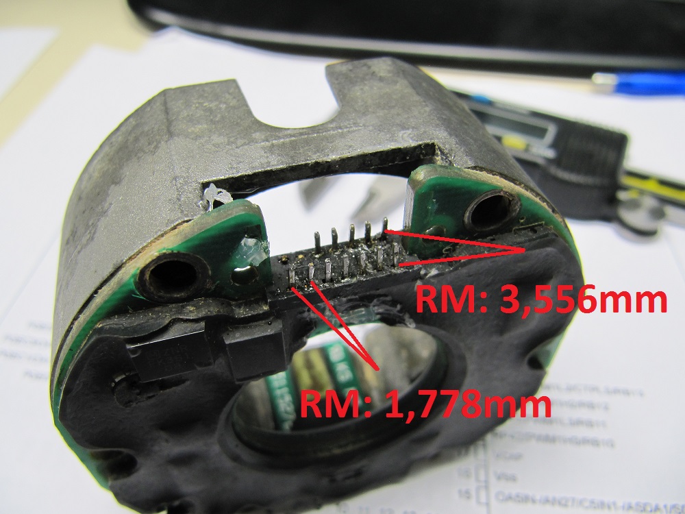

Suche Header in Rastermass 1.75mm (.069")
also als "gewöhnliche Stiftleiste" (falls du das suchst) habe ich so
etwas noch nie gesehen.
Es Wire-to-Board-Verbinder scheint es da mal etwas von Molex gegeben zu
haben (Compak-Lock), ist aber anscheinend obsolet.
http://sigma.octopart.com/16404502/technical_drawing/Molex-5020551240.pdf
Gängig sind ansonsten 1,27 mm (0.050"), 2,00 mm und 2,54 mm (0.100").
Da gibt es unzählige von Samtec.
Grüße,
Alex
Ich hab ein Fehler gemacht siehe Bild RM: 1,778mm auf 3,556mm
ideal wäre ein HEADER 2x5pol 1,778mm / auf 2x1,778mm
