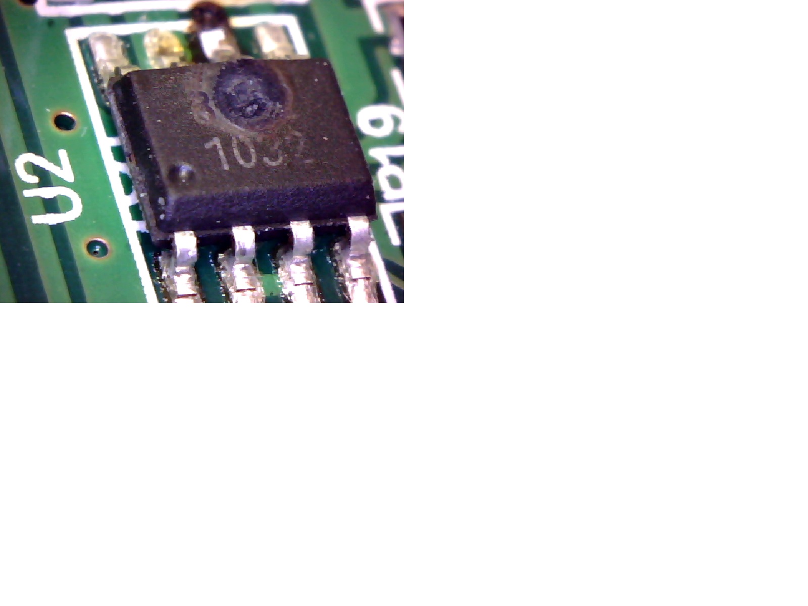

Hallo Zusammen
Ich habe ein kleines Radio von Dual von mir liegen.
Es handelt sich dabei um ein Modell;DAB 2
Leider ist es "fast" Stumm geworden,das will heissen das der eingebaute
Lautsprecher (8 Ohm 2 Watt) nichts mehr wiedergibt.Am Kopfhörerausgang
ist
jedoch der Ton noch einwandfrei vorhanden (stereo).
Nach dem öffnen habe ich sogleich ein Bauteil mit einem "Krater"
entdeckt was wohl die Ursache für den defekt ist.ich habe Mal 2 Fotos
angehängt in der Hoffnung jemand weis mehr als ich über dieses Bauteil.
Ich denke es muss sich um ein Verstärker Ic handeln da der weisse
Stecker der im Bild sichtbar ist der Lautsprecherausgang ist.
Die Zahlen die sich noch lesen liesen waren
8??2
1032
Leider sind die Zahlen wo ? stehen nicht mehr lesbar.
beim den Unteren Zahlen wird es sich warscheinlich um den Datumcode
handeln?
Wäre schön wenn mir jemand weiterhelfen kann.
Gruess Thomas

Für mich sieht die Beschaltung recht identisch zu der im TDA8541
Datenblatt aus. Auch die von Pin 1 (Mode/Standby) mit dem
Schalttransistor und dem 4.7k Pullup passt gut.
Ist dann nur das Problem der Beschaffung abseits der eher gewerblichen
Händler (RS, Farnell, ...). Reichelt und Conrad haben das Teil nicht.
Auf ebay gibt es aber einen Verkäufer aus UK, der es mit P&P für 6EUR
hat.

Danke für eure Mithilfe!ich habe mal das Pinout verglichen und es
scheint zu passen!werd mich mal bemühen so ein Ic zu bekommen.

wie alt ist den das Radio. Ist da evtl. noch Garantie drauf.
Wenn nicht, dann schmeiß es weg. Das Gerät kostet neu nur 38 EUR.
So wie das IC und der benachbarte Pfostenstecker aussieht, muß es eine
ordentliche Stichflamme gegeben haben. Da kann auch noch mehr defekt
sein.

Ausgelötet habe ich das ic schon und die Versorgungsspannung sowie das
Signal und der Ausgang zum Lautsprecher sehen auf dem Oszi gut aus.Von
da her habe ich keine Bedenken dass noch mehr defekt ist!
Sobald ich den Tda eingebaut habe werde ich über das Resultat berichten!

Ich habe nun endlich Zeit gefunden den TDA ins Radio einzulöten!
Nun dudelt es schon zwei-drei Stunden fröhlich vor sich hin als wäre nie
etwas kaputt gewesen!
Ich möchte mich darum bei allen Mithelfenden bedanken für ihre super
Leistung!
