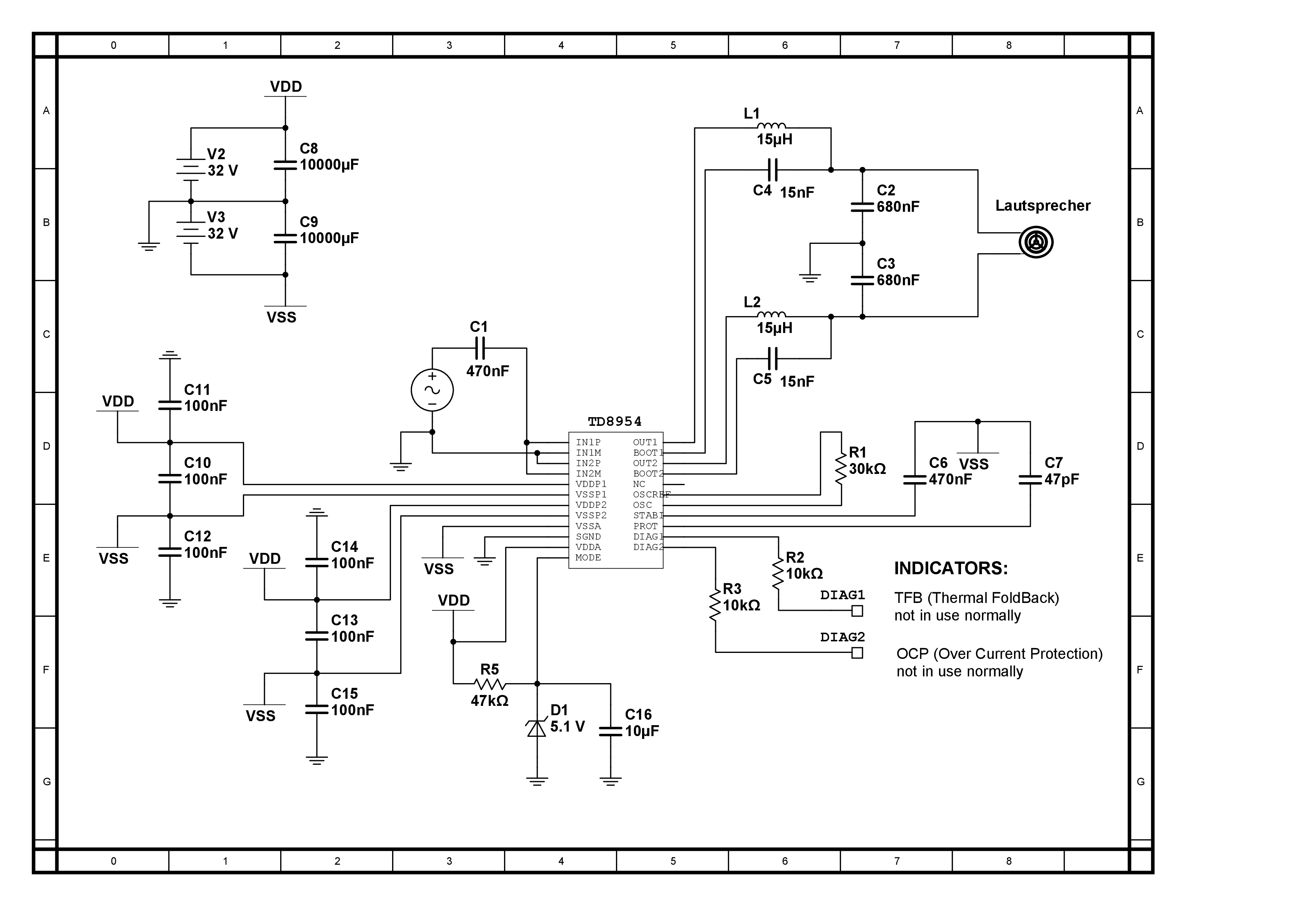

Ich würde gerne alles auf eine Lochrasterplatte löten. Ist das eurer
Meinung nach möglich oder bekommt man so sicher Probleme mit Schwingen
od ähnlichem? (Da Class-D, keine schöne Massefläche..)

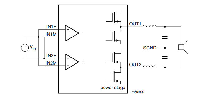

Weiters hätte ich eine Frage zur Schaltung, ob die so (Anhang) aufgebaut
werden kann? Ich habe leider nirgends eine fertigen Plan (BTL) im Netz
gefunden. Im DB ist nur erwähnt, dass der Signal Ein -und Ausgang anders
beschalten werden muss..

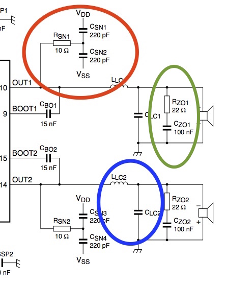

Und ich hätte noch ein paar Fragen zu den Filtern am Ausgang.
Da ich nicht viel Platz habe, würde ich gern alles was nicht unbedingt
sein muss weglassen. Bis jetzt habe ich nur die LC-Kombination (Blau) in
meiner Schaltung. Sind die anderen beiden Filter (rot & grün) eurer
Meinung nach zwingend notwendig? (Schaltung ist aus dem DB - für SE)
Ja sind sie, wenn sie im DB stehen. Du kannst davon ausgehen, das die
Finanzbuchhalter der Anwender die Designer schon so vergattert haben,
das sie alles unnötige weglassen und das ist auch bei den Herstellern
der Chips so.
Wenns also so im DB steht, solltest du es so auch nachbauen. Ausserdem
möchtest du mit ungefilterter PWM weder die Hochtöner, noch die
umliegenden Radioapparate nerven.

Alle Layouts sind zu groß und du willst nun mit einer
"Lochraster-Lösung" kleiner werden??? Das bezweifel ich.
Die Filter am Ausgang vom TDA müssen alle vorhanden sein. Das Datenblatt
ist das Referenzdesign mit dem die Leistungsdaten auch errreicht werden.
Wenn du keine vernünftigen Messmöglichkeiten hast nehme es oder lass es
ganz bleiben.

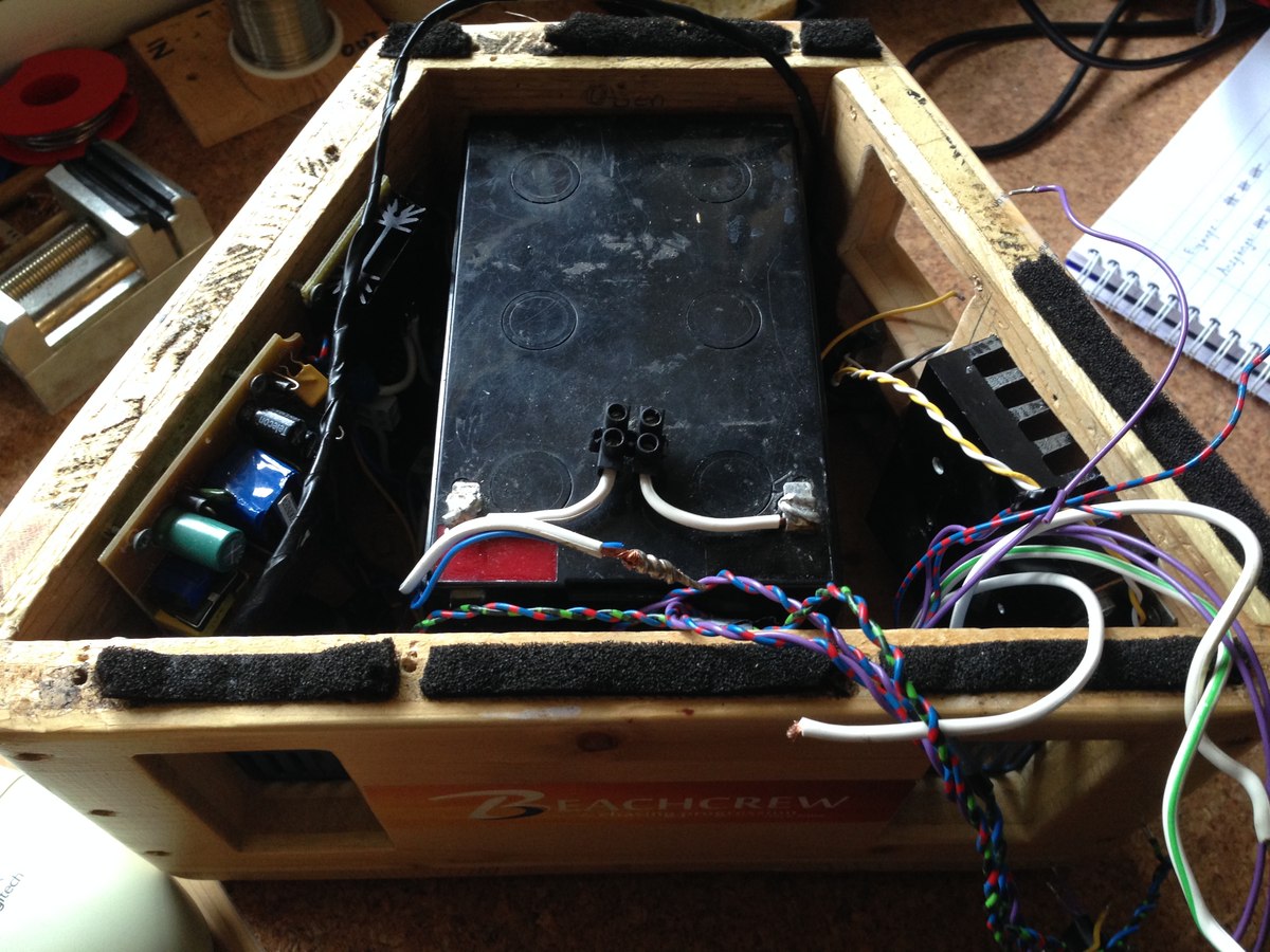

Genau genommen ist nur das Gehäuse mit der Elektronik zu klein.. 100%
Eigenbau ists leider nicht! ;) Ich verwende als LS die JBL Control 28
(175W RMS) - Die sind auf einem Sockel mit der Elektronik drinnen
montiert!

Mehr Platz steht mir auch nicht zur Verfügung (siehe Bild - rechts beim
Kühlkörper) ;)
Und es gibt kein fertiges Layout für den TDA8954(J) zu kaufen das so
klein ist.. Selber ein Layout zu designen und zu ätzen will ich eher
vermeiden, da mir einfach die Erfahrung fehlt! Mit der Lochrasterplatte
a bissal zu tricksen hab ich schon drauf! ;)
Gut dann werd ich sie einbauen!
Hab leider nirgends gesehen wie die Widerstände dimensioniert sind.
Reichen 1/4 Watt Widerstände aus?
Und gehört der "grüne" Filter zwischen LS+ und GND oder LS+ und LS-? Im
DB finde ich dazu leider nichts. Es ist nur die Schaltung (Anhang)
angegeben..
(Firma: matzetronics) #4456221
> angegeben.
Du hast doch im ersten Beitrag schon die Schaltung gepostet. Da ist die
erste Variante für Brückenbetrieb und die zweite für SingleEnded. Je
nachdem, welche Variante du baust, übernimmst du auch die Filter.
