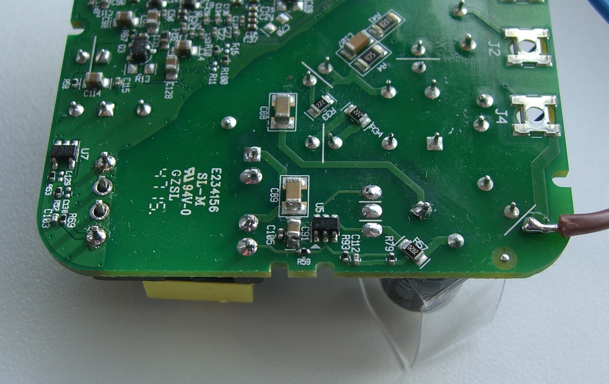

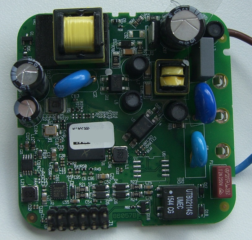

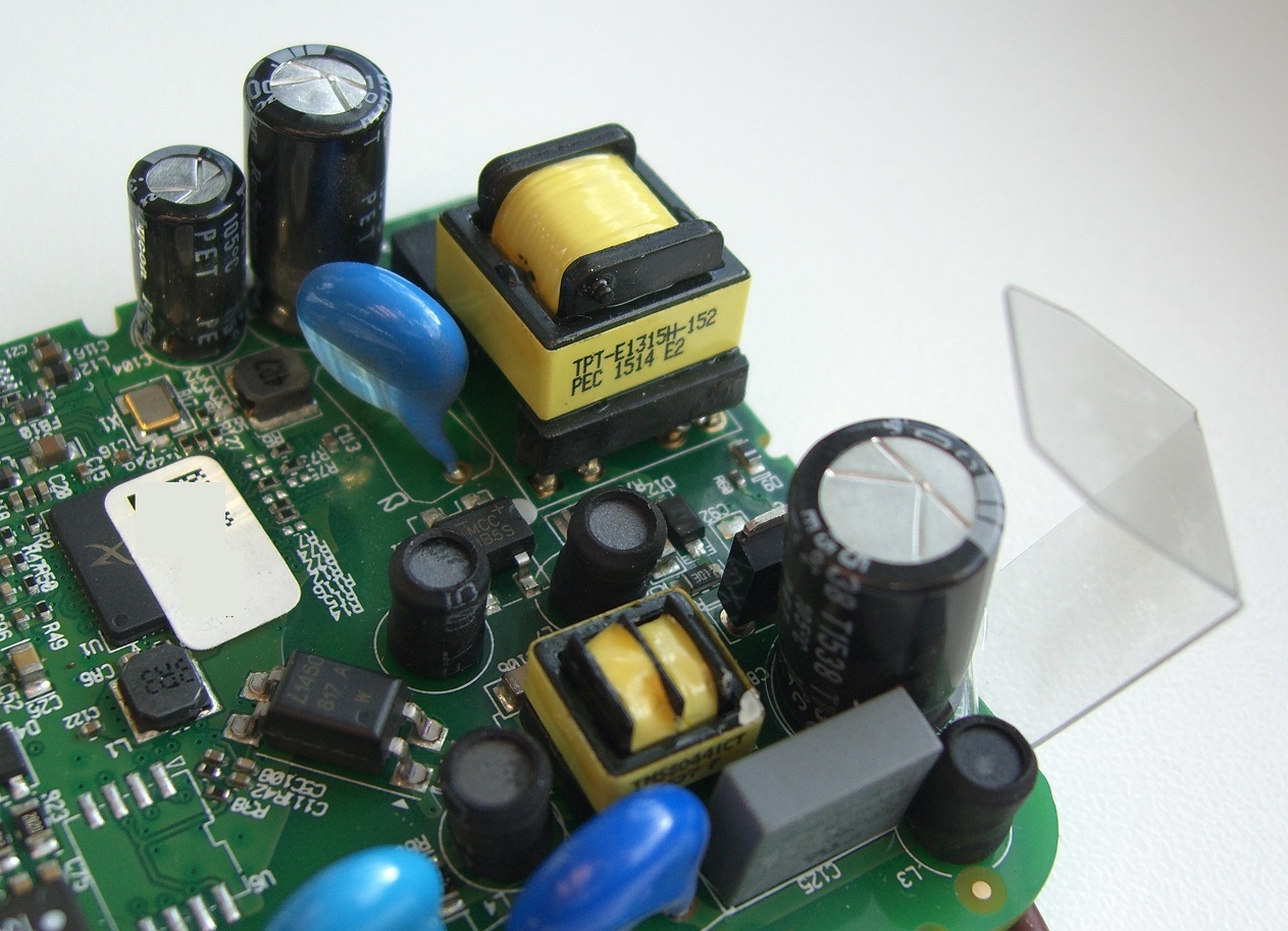

Hi ! Ich versuche ein Schaltnetzteil in einem devolo Powerline Adapter zu reparieren. Der Schalttransistor MJE13003 ist gestoben. Leider hat er den Flyback Controller mit in den Tod gerissen ;-) Wenn man die Schaltung betrachtet ist sie sehr der Applikationsbeschaltung des TI UCC28742 ähnlich. Leider ist das Pinout ein gänzlich anderes. So hängt z.B. der Treiberausgang für den Schalttransistor auf Pin 6 und die Masse auf Pin 5, Current Sense auf Pin 4. Der Treiber ist auch für einen Bipolartransistor ausgelegt statt wie bei TI für einen MOSFET. Ich bin leider trotz intensiver (Google) Suche nicht dahinter gekommen von wem der verbaute Controller sein könnte. Augelasert ist wie oben geschrieben "1FM3". Vieleicht hat jemand einen Tip? Danke im Voraus! Dirk
Dialog iW1707?

MaWin schrieb: > Wo findet man Dialog-SMD-Markings ? Ich habe nicht direkt nach dem Marking gesucht. Ich habe Google mit allen möglichen Kombinationen gefüttert. "sot23-6 flyback controller fm3" hat dann den iW1707 gefunden. Obwohl das Pinout (zumindest die 3 Pins) und der Bipolartransistor passt, hat der iW1707 kein Optokoppler-Feedback. Aber das ist vielleicht schon mal ein Anhaltspunkt.

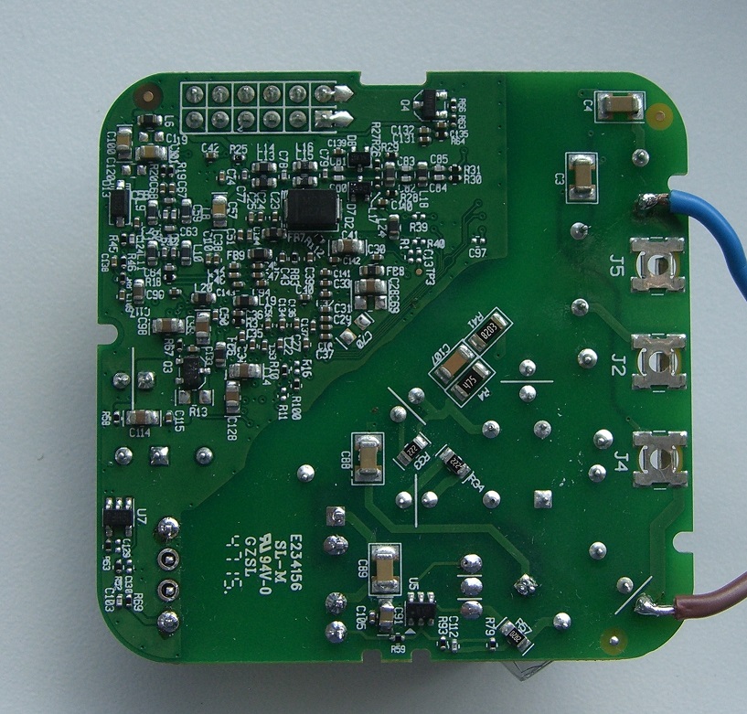

ich habe hier einen Devolo dLAN 550 Wifi Powerline Adapter.
Der macht keinen Mucks mehr, aus dem Netzteil kommt nichts raus.
Das Layout dieses Gerätes ist identisch mit den Ausschnittsfotos von
Dirk.
Vielen Dank an Luca für den Hinweis auf den iW1707, der paßt exakt, nach
Vergleich der Schaltung mit dem Datenblatt. Ich habe viele Stunden
erfolglos nach dem Typ des Chips gesucht. Leider hat Dialog keine
Beschreibung auf das Marking im (gerade heruntergeladenen) Datenblatt.
Warum eigentlich? Von dem Chip gibt es laut Dabla 3 Varianten, vmtl ist
das hier die erste.
Hinweise zum Gerät:
- Dieser iW1707 hat das Marking "1FKP".
- Der Schaltplan des Netzteils entspricht Figure 3.3 im Datenblatt.
- Der BJT Transistor ist ein Taiwan Semiconductor TSC5302D ("High
Voltage NPN Tansistor with Diode"). Transistor ist auf dem Tester okay.
- Aus dem iW1707 kommt nix aus dem Pin Output raus, auch nicht wenn man
VCC über ein Netzteil einspeist.
- Die VCC des iW1707 wird zum Startup über 2x 3.3Meg/0805 erzeugt, die
Widerstände sind okay. Trotzdem läuft die Spannung an VCC nicht auf 11V
hoch (Startup-Threshold), sondern bleibt bei ca. 6V hängen.
Daher vermute ich einen Defekt des Controllers.

Cool, vielen Dank. Anbei noch ein paar Bilder.
