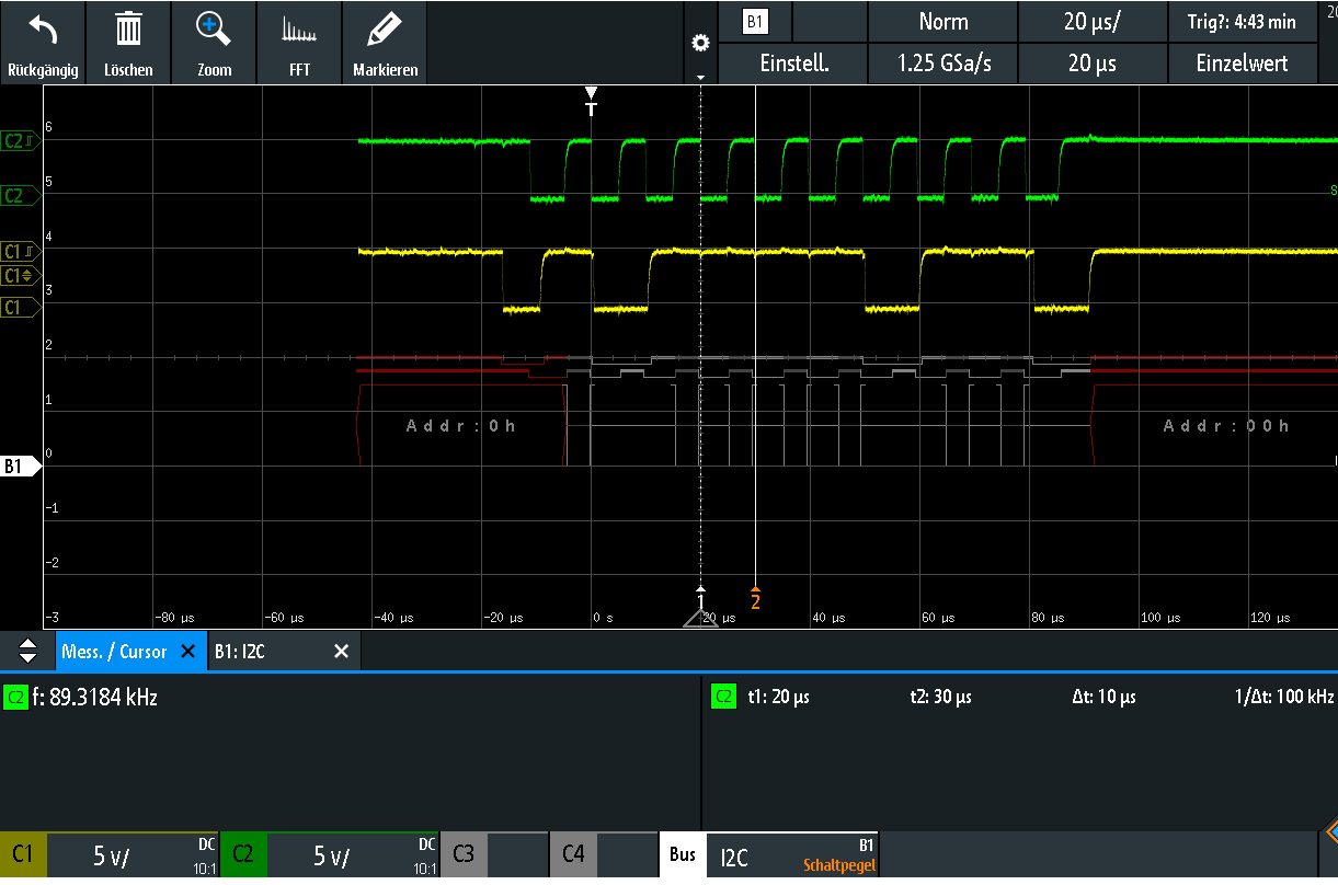

Liebe Kollegen,
ATMEGA644 (5V),
Quarz 14,7456 MHz
TWI Konfiguration:
#define F_CPU 14745600UL
#define SCL_CLOCK  100000L
TWBR = ((F_CPU/SCL_CLOCK)-16)/2; (ergibt 0x41)
Das sind gemessen aber nur 11,3 kHz Bustakt auf der SCL Leitung.
Selbst wenn ich das Register runterdreh komm ich auf maximal 50kHz.
Weiß jemand wo mein Fehler liegt und wieso da keine 100kHz rauskommen?
Vielen Dank für Antworten und Denkanstöße ...
Du bist mein Held des Tages :-)
Danke - ich hab's echt übersehen, das Bit war gesetzt. Jetzt ist der Bus
auf 89kHz - das sollte funktionieren - Danke!

Ich möchte nochmal auf das Thema vom Thread zurückkommen.
Laut Berechnung (siehe ersten Post) ergibt sich 0x41 für 100kHz. Da
kommen aber nur 89kHz raus. Wenn ich auf 0x39 für TWBR Register
runtergehe, dann komm ich auf gemessene 98,3kHz. Die 0x38 liegen dann
schon über 100kHz.
Die Frage: Hab ich da etwas übersehen, oder ist das an der Stelle
einfach nicht so genau?

Du mißt wohl falsch. Wie mißt du es denn? Und hast du einen Slave am
Bus, der Clock Stretching macht?
Ich messe von Flanke zu Flanke das SCL Signal.
Ein Slave ist am Bus (TLV493D Magnetfeldsensor). Mit dem Slave hab ich
noch keinen Kontakt herstellen können. Kämpfe noch mit der Startsequenz,
die im Datenblatt angegeben ist.

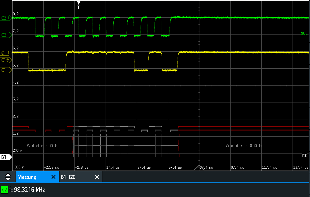

So sieht es aus.
In dem Screenshot wird zwar großartig 98kHz angezeigt, tatsächlich
passen in 80µs(*) aber 9 Bits, was 8,8µs pro Bit und damit 112kHz
wirkliche Taktrate sind.
(*) zwischen -22,6 bis 57,4µs zähle ich 9 Takte. Und welcher
Programmierer kommt eigentlich auf die blödsinnige Idee, solch krumme
Werte zu skalieren?
H. H. schrieb:
> Und bei 20µs/div auch gut zu sehen.
Ach blöd aber auch, mit diesen schwachsinnigen Nachkommastellen und dem
eigenartigen Anzeigenrundungsfehler um 0 herum habe ich gar nicht
erkannt, dass das 20µs/div sind. Und genau diese allerwichtigste
Skalierung wird nirgends angezeigt.

Ja, das war blöd von mir eingestellt. Hab das Gitter jetzt auf 20µs
gestellt und mit dem Cursor nachgemessen. Es sind exakt 100kHz. Danke
für die Tipps.
Ich hatte mich auf die automatische Messung verlassen. Da steht immer
noch 89kHz. Ich tauche mal in das Handbuch ab, was denn da gemessen
wird. Auf alle Fälle ein Bedienungsfehler von mir. Schön, dass ich hier
von außen Input erhalte, dass bringt mich aus so mancher gedanklicher
Sackgasse :-)
> wird.
Der erste und letzte Takt ist wohl etwas länger. Kann man am negativen
Puls erahnen.
