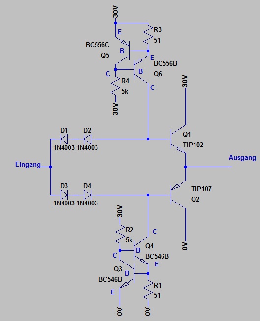

Um dieses Problem zu vermeiden wollte ich diese Endstufe mit einem
Ruhestrom ausstatten. Die Schaltung befindet sich im Anhang.
Leider funktioniert diese Schaltung in der Praxis fast gar nicht.
Ab einer Spannung von ca. 6V begint ein Transistor zu leiten (100mA),
erwärmt sich, wird leitfähiger und es fließt immer mehr Strom
(Wärmegegenkopplung fehlt).
Als nächtes reduziert ich die 2 1N4003 auf jeweils eine (Die TIP
Tranistoren sind Darlingtontransistor). Dies hat dafür gesorgt, dass
kein Ruhestrom mehr fließt. Jedoch ist die Schaltung alles andere als
symmetrisch. Die Ausgangspannung liegt nicht auf 15V sondern auf 6V.
Wäre sehr nett, wenn sich ein paar Leute finden die mir helfen können
die Probleme zu beheben. Irgendwie hänge ich gerade fest. Versucht die
Schaltung symmetrischer zu bekommen in dem ich R1 und R3 variierte. Dies
hatte jedoch kaum Auswirkung.
Gast #2408596
Die Ausgangsmittenspannung bestimmst du durch die Eingangsspannung, wenn
der Eingang offen ist, stellt sich da irgendwas ein, was von den
Transistordaten abhängt. Der Ruhestrom kann so gar nicht vernünftig
eingestellt werden. Die Dioden müssen die gleiche Flussspannung wie die
Transistoren Ube im AP haben und ideal thermisch mit den Transistoren
gekoppelt sein sonst fliegt die Sache ab. Das Thema ist doch nun schon
millionenfach abgehandelt worden.
Gast #2408600
Du brauchst 1 Diode mehr und an jeden Emitter (zum Ausgang) einen
kleinen Widerstand.
Dann hättest du zumindest Ruhestrom.
Ansonsten ist es immer eine blöde Idee,
2 "Konstant" Stromquellen in Reihe zu haben.

Gast #2408964
A. R. schrieb:
> Hauptproblem war, dass die beiden Tranistoren Q3 und Q4 geschwungen
> hatte. Deswegen waren die mittlerweile Defekt und zum Teil leitfähig.
> Ein Stützkondensator und 2 neue Tranistoren und das Verhalten der
> Schaltung macht mehr Sinn
Du hättest dem Verstärker auch einfach eine Verstärkung >1 geben können,
um das zu vermeiden. Dann noch die 4,7 Ohm mit 100 nF in Reihe vom
Ausgang gegen Masse und gut wäre es gewesen.
#2409026
Wenn Du Konstantstrom durch die Dioden schickst und diese mit nichts
thermisch gekoppelt sind, dann kannst Du sie auch durch Widerstände
ersetzen. Dank der mittlerweile vorhandenen Emitterwiderstände könntest
Du somit den Ruhestrom einstellbar machen. Dank Opamp mit Rückkopplung
ist es nunmehr auch wurst, wenn Du alle vier Dioden durch ein Poti
ersetzt und den Ausgang des Opamps oben oder unten am Poti einkoppelst.
Auf der Einkopplungsseite des Opamps kann dann auch die Stromquelle
komplett entfallen.
Ich nehme an, dass R4 nicht mit 30V sondern 0V verbunden ist?
OP #2409379
>ersetzen.
Das Problem bei einem Widestand ist, dass dieser trotz maximaler
Aussteuerung genug Strom für die Endstufe liefern muss. Deswegen müsste
er recht niederohmig sein. Daraus folgt jedoch, dass über diesen
Widerstand im Leerlauf extrem viel Strom fließen muss (Begrenzt durch
Ausgangsstrom des OPs). Da ist eine Konstantstromquelle wesentlich
besser. Denn mit dieser muss der OP maximal die +/- 10mA von den beiden
Konstantstromquellen liefern.
Somit komme ich mit der maximalen Ausgangsspannung relativ weit an die
Rails ran.
Würde das nicht die Übertragungsfunktion der Endstufe extrem nichtlinear
werden lassen?
Ja!
OP #2410733
Ich habe es nun simuliert und es sieht recht gut aus.
Als erstes im Anhang befindet sich der Schaltplan. Ich hoffe das dieser
so in Ordnung ist. R9 und R10 wurden so dimensioniert, dass ein
annehmbarer Ruhestrom von wenigen mA fließt.

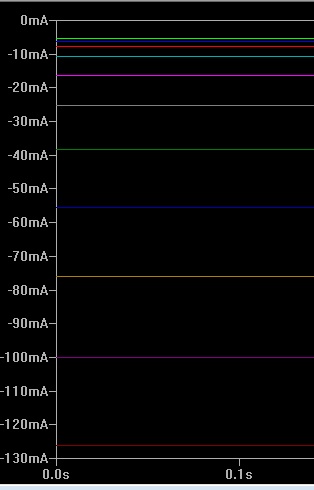

Als nächste habe ich noch simuliert, wie sich der Ruhestrom ändert, wenn
sich die Temerpatur des Transistors erhöht (Schaltung2). Die Temperatur
wurde von 20°C bis 100°C in 10°C Schritten erhöht.
Ohne Emitterwiderstand steigt der Strom bei 100°C auf ca. 400mA an.
EDIT: Mir ist gerade aufgefallen, dass die Temperatur für alle Bauteile
gilt also auch für die Stromquelle. Somit ist das Ergebniss nicht
wirklich representativ. Gibt es eine Möglichkeit in LTSpice nur die
Temperatur eines einzigen Bauteils zu erhöhen?
EDIT2: Wenn ich in Schaltung2 die Konstantstromquelle durch eine ideale
Konstantstromquelle ersetzte steigt der Strom bei 100°C nur noch auf
40mA an.

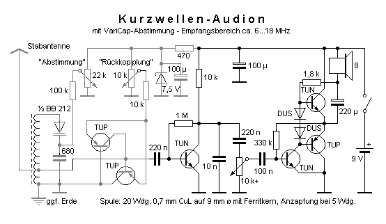

...wenn du eine kuriose Endstufe suchst, nimm die im Anhang (die schwarz
gezeichneten Linien).
Die Ts durch entsprechende Leistungs-Ts ersetzen, wenn es mehr Leistung
sein soll; darüber hinaus wären kleine Rs in den Emitterkreisen der
ES-Ts nicht verkehrt.

Danke für den Vorschlag jedoch existiert die Schaltung oben schon so
aufgebaut. Ich würde das Konzept eigendlich gerne so beibehalten wenn es
nicht zu verkehrt ist. Problem momentan ist halt, dass ich die Schaltung
gerne so zum laufen bekommen würde.
