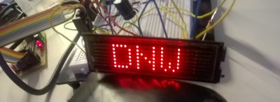

Hallo Community,
ich möchte hier mal mein letztes kleines Projekt vorstellen. Ich habe
ein LED-Laufschriftmodul von Ebay so modifiziert, dass es endlos
Postillion-Newstickermeldungen anzeigt.

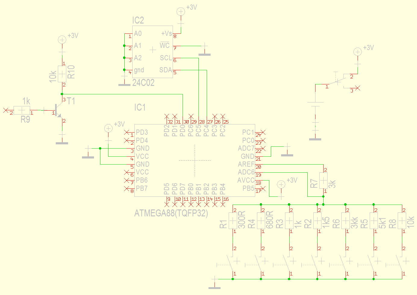

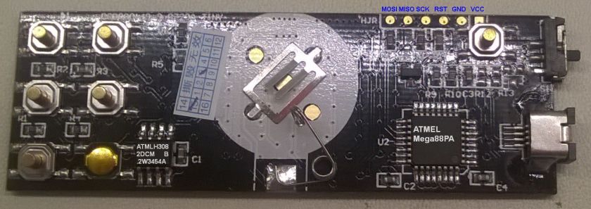

Dabei habe ich die Hardware des Geräts reverse engineered, eine eigene
Firmware geschrieben (Controller war glücklicherweise ein ATmega88) und
ein Webscraping-Tool erstellt, dass mir die Meldungen herunterlädt.
Das ganze Projekt ist mit Text und Bild auf meiner Webseite beschrieben:
http://digital-nw.de/LED-Laufschrift-Hack.htm
Daher nutze ich das Forum hier für Feedback und nicht um das Projekt
detailliert zu beschreiben, da ich das auf der Seite etwas ansprechender
und lesefreundlicher konnte.
Falls jemand ein Idee für mein EEPROM-Rätsel hat (wie passen 20 Texte a
120 Zeichen in ein EEPROM das laut Aufdruck 256 Byte fasst?) würde ich
mich freuen sie zu hören.

Vielen Dank für die Info - ich habe auf der Seite einen Vermerk dazu
eingefügt.
Das mit dem pageweise Schreiben ist sicher vernünftig, jedoch ist das
Beschreiben eine einmalige Aktion gewesen. Da hatte Optimierung keine
Priorität. Auch stand ich in der Phase stark unter Zeitdruck. Eine halbe
Stunde nachdem ich fertig war, startete breits der "Feldtest" ;-). Und
Freitag Abend ist nunmal nur einmal in der Woche^^
