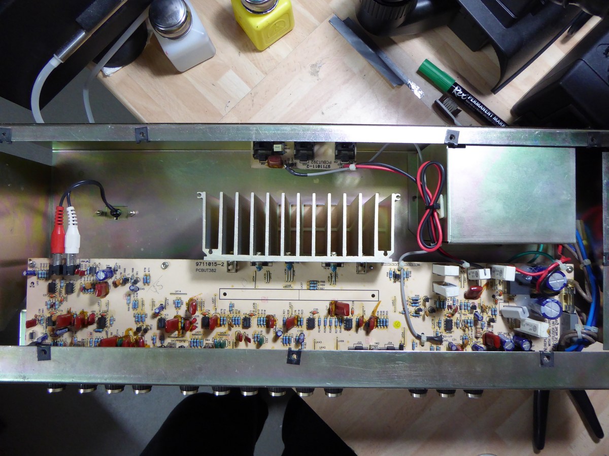

Hi
Ich habe hier diesen AMP von Marshall, welcher kaum bis keine Verzerrung
mehr hat. Vor ca. 12 Jahren hatte ich ihn noch voll im Einsatz, dann
stand er in einer Halle.
Die Endstufen funktionieren noch und CLEAN klingt er top, wenn er auch
ein wenig rauscht (aber ich meine, das hat er damals auch).
Nur sobald ich Gain aufdrehe, passiert fast nichts. Ein ganz ganz ganz
dünner Rocksound, wenn überhaupt. Also nur eine minimale Verzerrung,
mehr geht nicht.
Ich hab ihn also auf gemacht und verschiedenes geprüft.
- Potis kratzten, also Tuner 600 rein (ist soweit okay). 2 Stück u.a.
für Gain ausgelötet und gemessen. Sind okay.
- Operationsverstärker sind 7x RC4558P und 3x M5201A
Diese habe ich in dem Bereich beim Gain Regler mal untereinander
getauscht, um zu sehen, was passiert. Also 2x RC4558P gewechselt und 2x
M5201A gewechselt, aber alles wie vorher.
- Dann hatte ich in dem Bereit mal 2, 3 Caps ab und hab sie gemessen,
aber die waren okay.
Ich kann auch ausschließen, dass es an der Gitarre liegt oder an meinem
Gitarrenkabel, da alles an einem kleinen Billigverstärker gut
funktioniert.
Selbst wenn ich den Schaltplan zu diesem Board: 9711015-2
hätte, bin ich ehrlich - ich könnte damit wahrscheinlich nicht allzu
viel anfangen. Löttechnik, kein Problem. Ich weiß was einzelne Elemente
tun und habe vor Jahren auch diverse Conrad Schaltungen gelötet. Soll
nur heißen, dass ich weiß, wo ich besser nicht hin greife und dass man
von dicken Caps auch mal einen Schlag bekommen kann, sofern mir jemand
sagt, ich soll´s lassen.
Ich hoffe, man kann mich hier evtl. auf die richtige Bahn lenken, wo ich
zu suchen habe.
Ich ging davon aus, dass die OP Amps für die Verzerrung zuständig sind.
Natürlich kann es auch sein, dass ich die falschen untereinander
vertauscht habe.
Würde ich mir die Zeit nehmen, könnte ich natürlich jedes einzelne Teil
messen und/oder ersetzen, aber Messtechnik selbst ist für mich leider
ein Stolperstein bei dem ich hier Tipps und Hilfe bräuchte.

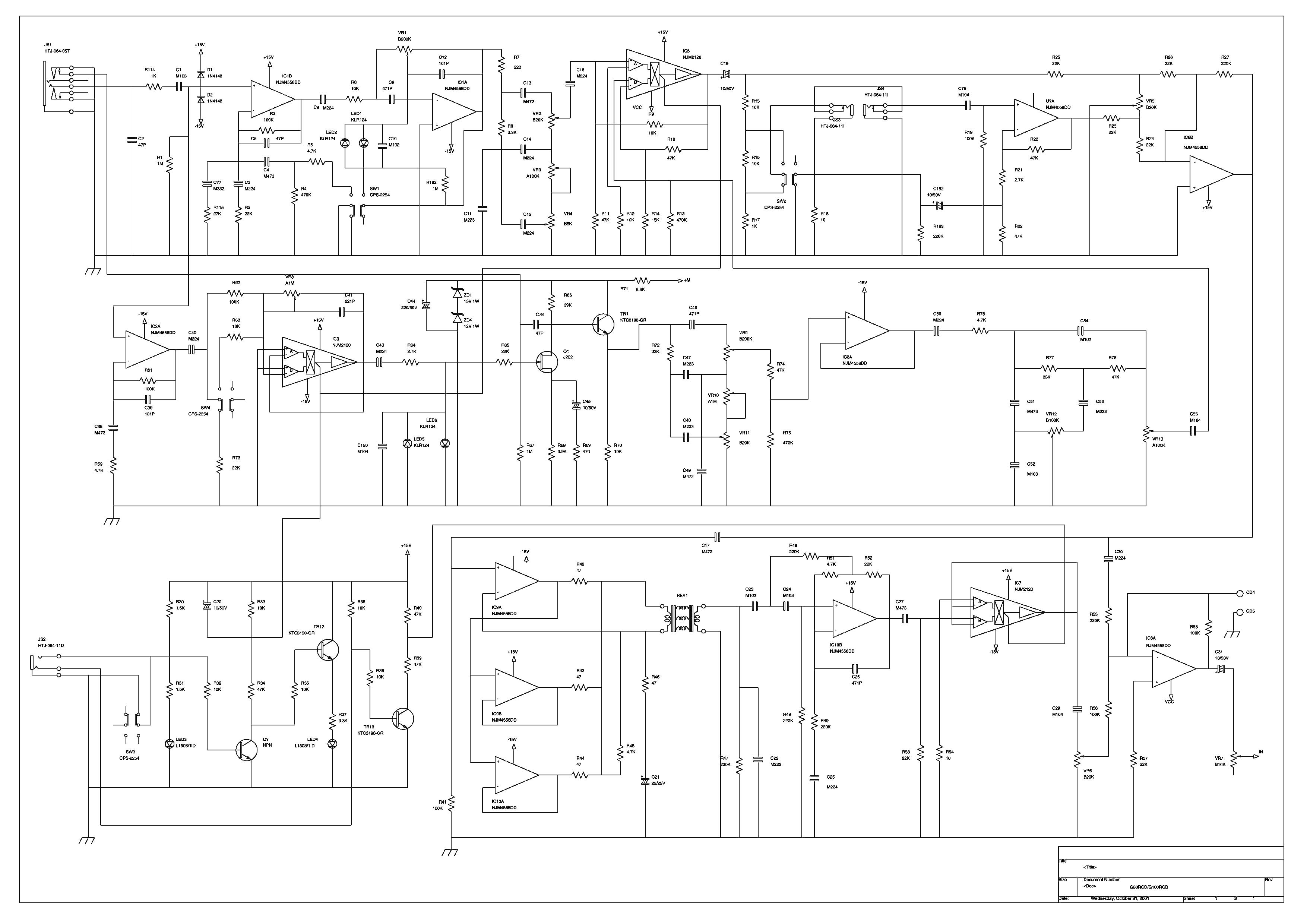

Gast #5553434
Danke Tom, aber den gleichen Plan hatte ich auch schon gesehen und komme
leider gar nicht klar. Ich wüsste nicht, wo ich hier anfangen soll.
Auch dachte ich mir, dass ich im laufenden Betrieb mal die OP Amps messe
und habe mir die Datenblätter dazu angeschaut. Viele Ein-/und Ausgänge
eben. Ich würde mir irgendwo Masse suchen und dann auf die einzelnen
Pins gehen und mal miteinander vergleichen.
Du meinst damit, dass ich evtl. den richtige isolieren kann, weil ich
ggf. die falschen untereinander vertauscht hatte?
(Firma: matzetronics) #5553439
Dann ist es aber sehr unwahrscheinlich, das alle Opamps so ein Problem
zeigen. Konzentriere dich mal auf so Dinge wie die Stromversorgung.
Du solltest an normalen Dual Opamps etwa +10 bis +15V am Pin 8 messen
und -10V bis -15V an Pin4, gemessen gegen Chassis.
An allen anderen Pins der Opamps sollten etwa 0V ohne Signal stehen.

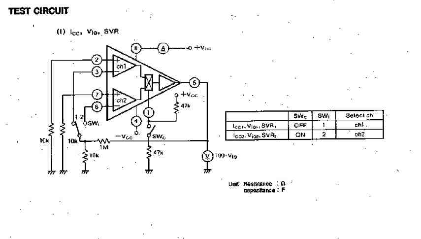

(Firma: matzetronics) #5553870
Tom schrieb:
> So idiotisch wie der Plan gezeichnet ist, würde ich ihn aber nicht allzu
> ernst nehmen.
Ist schon ärgerlich, das man das erstmal aufwändig nachbearbeiten muss,
damit man was erkennen kann. Ausserdem hat der Zeichner die Kleckse an
den Verbindungspunkten vergessen.
@TE: Check doch mal die Umschalterei. Die NJM2120 schalten per
Schaltspannung zwischen den Kanälen um und am Ausgang des Chips muss
sich da was wesentliches ändern. Am besten hörst du mit einem 2.
Verstärker in die Signale rein - aber bitte über einen Koppelkondensator
(100nF oder so), denn ein Oszi hast du ja wohl nicht.
An Pin 1 der NJM muss ein Signal zwischen 0V und etwa 15V wechseln, wenn
du die Kanäle umschaltest. Füttere ein Signal ein (aus dem Gitarrentuner
oder so) und höre den Ausgang des NJM ab (Pin 5).

G100R CD mit der Platine 9711015-2
Auf meiner Platine sind nämlich keine NJM2120

(Firma: matzetronics) #5553990
Knallen beim Umschalten deutet auf jeden Fall auf einen Sprung bei
Gleichspannung hin. Die M5201 (baugleich mit NJM2120) haben 2 Opamps,
deren Ausgang umgeschaltet wird. Liegt an den Eingängen verschiedener DC
Level, knallts beim Wechseln.
Da diese Chips auch den Löwenanteil der Übersteuerung produzieren, ist
da was im Argen. Wie o.a., sollte an allen Eingängen und Ausgängen der
OpAmps etwa 0V liegen.
Besorg die Datenblätter des NJM2120 (M5201) und des NJM4558 und messe
mit dem Multimeter die Spannungen. Ohne Signalverfolger/Oszi oder
zumindest einem Piepsgenerator kommst du dann aber nicht weiter.
Jean Luca schrieb:
> Ja, dazu schrieb ich aber, dass ich gar nicht weiß, was mit
> ""Umschalten"" gemeint ist. Linker und rechter Kanal des Verstärkers?
> Der Button?
Der Fußschalter/Kanalumschalter, Schaltet um zwischen Normal und Boost
Kanal.
Ich hänge meine Bearbeitung mal ran, habe aber die Kleckse nicht gemalt.

(Firma: matzetronics) #5554355
Jean Luca schrieb:
> Damit müsste ich dann was genau tun?
Im Moment solltest du dich mal mit dem Fussschalter bzw. dem
Kanalumschalter und der Logik danach beschäftigen, denn da passiert ja
nix an den OpAmps Pin 1.
Das muss wieder funktionieren, dann wird der Amp vermutlich wieder
gehen.
Dafür ist der Teil unten links mit den 2 Transistoren verantwortlich.
Also, Kanal-Schalterchen fleissig schalten und dabei am Transistor NPN
Q? (so stehts im Plan) Spannung messen. An der Basis sollte es zwischen
etwa 0,7V und 0V umschalten. LED4 sollte an- und ausschalten - genau
entgegengesetzt sollte LED3 leuchten und aus sein. Die LED werden wohl
an den Kanälen montiert sein.
An Pin 1 der M5201 sollte es zwischen etwa 15V und 10V oder so
umschalten.
Der dritte Transistor kann nur mit Fusschalter geschaltet werden und
schaltet den Hall ein und aus.
Gast #5554535
Hallo
Das paßt aber nicht zu dem, was der OP in Beitrag 5553429 schrieb:
> Also links ist der "Normal Channel" für Crunch und Clean und in der
> Mitte der "Boost Channel" zu dem ich umschalte und das auch per LED
> sehe. Dort kann ich einstellen was ich will und bekomme keine Verzerrung
> mehr raus.
Er sieht also scheinbar, daß LED3 und LED4  wechselseitig je nach
Schalterstellung leuchten. Als sollte sich auch die Spannung zwischen
R33 und R34 ändern.
Außerdem wird IC7 Pin 1 von TR13 geschaltet, allein durch JS2. Solange
da aber nix eingesteckt ist, wird sich da auch nix ändern.
Der OP schreibt im ersten Beitrag, daß sich beim Aufdrehen von Gain kaum
etwas passiert, und daß, wenn ich es richtig vestanden habe, auf beiden
Kanälen nicht, jeweils sowohl bei "Clean" als auch bei "Crunch". Es ist
aber unwahrscheinlich, daß beide Kanäle den gleichen Fehler haben, zumal
sie nicht gleich aufgebaut sind.
Wahrscheinlicher erscheint mir, daß schon der Eingangspegel vor IC1B
bzw. IC2A zu gering ist.
Ich würde daher mal ganz am Anfang suchen: Eingangsbuchse, C1, C2 usw.
> R33 und R34 ändern.
Dann soll er das mal messen an den Pin 1 der M5201. Nach den Aussagen
des TE ändert sich da nichts beim Umschalten.
Hatte ich auch geschrieben, das ist nur für den Hall.
Es könnte sein, das einer der M5201 defekt ist und einen internen
Kurzschluss  zum Pin 1 produziert. Aber erstmal messen.

Vorher hatte der Trafo schon leicht gebrummt, aber jetzt, wenn ich eine
Sicherung rein drücke (habe aber nur 0,8er, keine 1A Sicherungen mehr),
brummt er recht laut und zack, Sicherung durch.
Gast #5555765
Auf der Netzteilseite hatte ich nur die dicken Caps noch raus und
gemessen. Leider kein ESR Meter, sondern nur die Kapazität und die war
okay. Das war das einzige, was ich noch gemacht hab.
Eben wieder alles raus genommen, alles angeschaut - alles okay, kein weg
gespritztes Lötzinnkügelchen irgendwo zwischen, kein Draht, nichts, was
einen Kurzschluss am Gehäuse verursachen könnte.
Jetzt springt mir einfach mal so die Sicherung durch, nachdem der Trafo
ein lautes Brummen abgibt -.-

Gast #5555814
Hallo
Jean Luca schrieb:
> Nachdem ich D1, D2, Alle Caps und C79 geprüft hatte und alles in Ordnung
Wie geprüft? Ausgebaut?
> war, habe ich mir mal den Switch für den Kanalwechsel angeschaut. Erst
> dachte ich er wäre defekt, jedoch war das ein Fehlalarm, also wieder
> eingelötet.
> Ansonsten hatte ich nur noch ein paar verdächtige Lötstellen nachgelötet
> und wollte ihn einfach nochmal hören und zack 1A Sicherung hoch
> gegangen.
D1 und D2 falsch rum eingebaut?
Unnötig.
ESR ist hier uninteressant!
> Ok, wer lesen kann....
> Auf dem Trafo steht 31,5V rot  0V schwarz  31,5V rot
Und jetzt bitte den Schaltplan zur Hand nehmen, den Trafo identifizieren
und die 3 Leitungen zuordnen. Die Roten gehen jeweils zu BR1 und die
Schwarze an Masse? Dann ist jeweils 31,5V zwischen Rot und Schwarz
gemeint.
> Wenn meine Messung technisch korrekt war - also brown der Netzleitung
> mit allen 3 Kabeln gemessen, dann hat schwarz ebenfalls 31,5V statt 0V
Sinnloses rummessen.
Warum gehst Du nicht so vor, wie man Dir vorgeschlagen hat? Wenn das
Teil so lange irgendwo rumgestanden hat, ist es nicht unwahrscheinlich,
das Kontakte, sei es nun in Schaltern oder in Buchsen, gelitten haben.
Also reinigen, noch mal und noch mal. Dann wie vorgeschlagen je nach
Schalterstellung von SW3 die Spannung an Pin1 von IC3 bzw. IC5 messen.
Es kann eigentlich nicht sein, daß beim Schalten von SW3 zwar
abwechselnd LED3 und LED4 leuchten, sich die Spannung aber nicht ändert.
Wenn man nicht systematisch vorgeht, gibt das nix.
MfG

(Firma: matzetronics) #5555927
Spätestens jetzt solltest du dir jemanden suchen, der dir hilft, das
Ding nicht noch weiter kaputtzubasteln. Du hast jetzt einen Kurzschluss
auf dem Board (der Trafo ist sicher unschuldig), den du herausfinden
musst, bevor du irgendwas anderes machst.
Jean Luca schrieb im Beitrag #5555818:
> War mir unsicher, ob unnötig oder nicht bzw. hab mir jetzt deswegen
> extra einen kleinen ESR Meter bestellt
Absolut unnötig. Der ganze Verstärker hat keinerlei Schaltungen, bei dem
ESR in irgendeiner Weise relevant wäre.
Du steckst jetzt am besten erstmal den Trafo ab und misst an den
Trafoanschlüssen auf der Platine, ob da verdächtig wenig Ohm sind.
Könnte eine durchgeknallte Diode im Gleichrichter sein. Mit mehr Pech
ists die Endstufe.

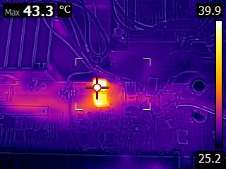

Gast #5556421
Okay, korrekt ausgedrückt:
Ich würde den Gleichrichter jetzt auslöten, an die + und - Löcher der
Platine eine kleine Spannung geben und mit der Flir Cam schauen, was
warm wird. Wäre das richtig?
Gast #5556443
Und von gnd (Minus Pol eines dicken Caps) zu R109 an beiden Pins voller
Durchgang und an R116 an einem Pin voller Durchgang und dem andern 10
Ohm.
Gast #5556641
Aber ich war das doch gar nicht :-(
Ich hab wirklich rein GAR NICHTS gemacht außer zu löten, entlöten,
messen... das gibts ja nicht...
Deswegen haben die 2 rechten Pins auch Durchgang gehabt... ich hab´s
schon fast vermutet :-(
Marshall T64A / Marshall T65A
steht drauf. Ich habe sie schon gesucht, aber nicht gefunden.
Ich versteh´s echt nicht. Ihr sagt ICH habe die gehimmelt, aber ich hab
doch nichts verkehrt gemacht, mensch :-(
Gast #5556643
Aber rein interessehalber.... wie konntet Ihr das nun wissen? Wie
erkenne ich am Schaltplan, dass es die Transistoren sind?
Wie lässt sich das ablesen? Das interessiert mich hieran am meisten.

hinz schrieb:
> Noch was: die Treibertransistoren unbedingt auch prüfen.
Wärst Du so nett mir anhand des Schaltplans die Nummern zu geben?
Gast #5556866
Dank Dir. Aber so wahr ich Euch im Traum erscheine, die sind NICHT auf
meinem Board .... !?
Ich habe mir das Modell mal angeschaut und der ist nur 1mal vorhanden
als TR6 genau zwischen den beiden defekten Transistoren.
Gast #5556870
TR6 heißt BD679A und ist nicht kurzgeschlossen, aber man weiß ja nie,
daher ersetze ich den auf jedem Fall mit.

Gast #5556878
Jean Luca schrieb:
> die sind NICHT auf
Dann passt der Schaltplan nicht zu deinem Verstärker. Es gibt wohl zwei
verschiedene Ausführungen. Für Darlingtonendtransistoren sind die dicken
Verstufentransistoren eh merkwürdig, ist mir aber auch erst jetzt
aufgefallen.
Dass es sich bei den "Marshall Transistoren" um umgelabelte Darlingtons
handelt kann man im Netz erfahren.

#5559243
Jean Luca schrieb:
> Und laut Plan:
> http://www.ti.com/lit/ds/symlink/rc4558.pdf
> Müsste alleine bei Pin 6 wenn überhaupt eine negative Spannung ankommen,
> richtig?
so sieht "meine" Verstärkerschaltung mit dem 4558 aus.
Prinzipiell gibt es zwei Möglichkeiten, die NF einzuspeisen.
a) über den invertierenden Eingang
b) über den nicht-invertierenden Eingang.
Hier wird es über den nicht-invertierenden Eingang gemacht.
Schau doch bitte einmal nach, wie bei Deinem Verstärker diese ICs
diesbezüglich verschaltet sind.
Dann gibt es noch die Variante mit einer Versorgungsspannung. Dazu wird
praktisch die Versorgungsspannung halbiert. Das macht man so, das man
mit einem 1:1 Spannungsteiler den nicht-invertierenden Eingang auf die
Hälfte der Versorgungsspannung legt.
Das ist in "meinem" Beispiel der Fall.
Das Problem dabei ist nur, dass man dann über den
Stabilisierungskondensator (C1) die Eingansspannungsquelle
wechselspannungsmäßig kurzschließt. Um das zu vermeiden, kommt noch ein
Widerstand (R3) rein.
Im Chip sind zwei Verstärker eingebaut.
Pin 6 ist der invertierende Eingang für einen der beiden Verstärkerchen.
Das hat nichts mit "negativer" Spannung zu tun.
Normalerweise sollten beim Operationsverstärker die beiden Eingänge (und
der Ausgang) auf der "virtuellen Masse" liegen, also nahe null Volt.
Die Differenz zwischen dem + und - Eingang ist dann das, was am Ausgang
"verstärkt" erscheinen soll. Beim UB Halbe ist's dann eben UB Halbe und
nicht Null.
Du hast Plus/Minus-Spannungsversorgung, also gilt das folgende - wie
oben schon gesagt:
"...Normalerweise sollten beim Operationsverstärker die beiden Eingänge
(und der Ausgang) auf der "virtuellen Masse" liegen, also nahe null
Volt.
"verstärkt" erscheinen soll...."
Wenn Du noch Fragen hast, bitte posten.
ciao
gustav
