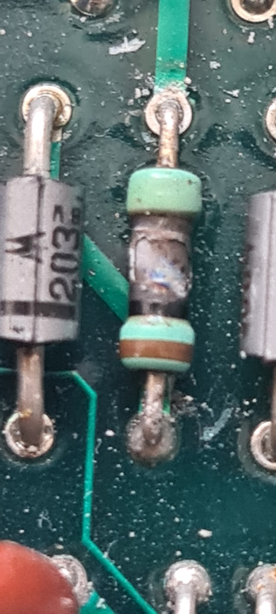

Welches Bauteil?
#7517352

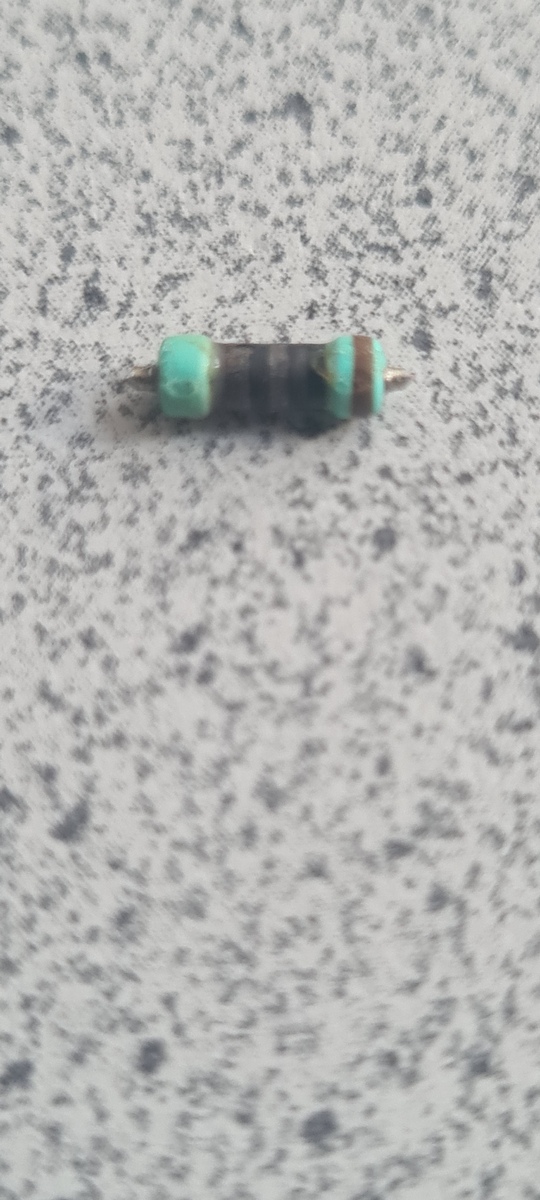

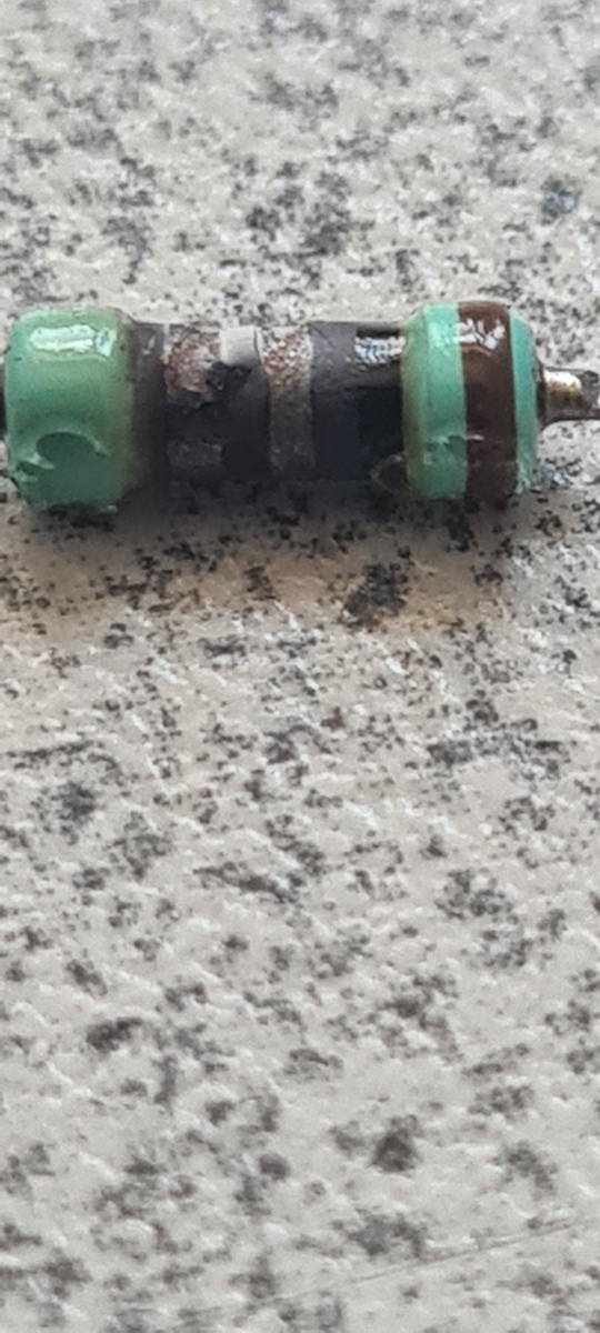

Der braune Ring deutet auf einen Sicherungswiderstand hin, der augenscheinlich seinen Job hinter sich hat. Die nun nicht mehr leserliche Farbkombination und danit dessen Widerstandswert kanst du nur aus dem Kontext der restlichen Schaltung zusammenreimen, z.B., welches Schaltregler IC er da geschützt hat.

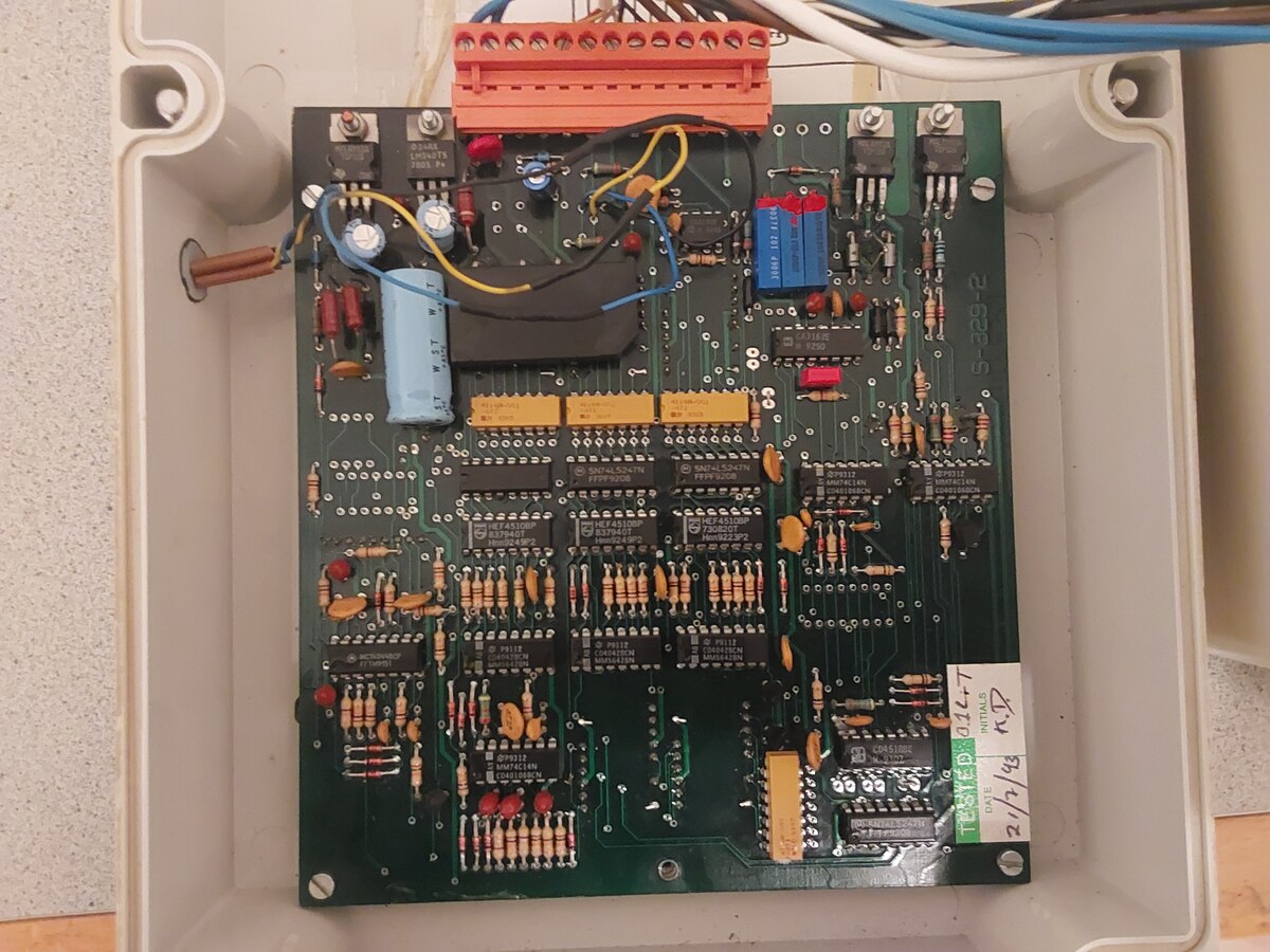

Gast #7517358
Hier einmal die ganze Platine. Oben rechts beim tip120, dort wo die drahtbrücke ist, war er eingebaut. Mit der Brücke funktioniert die Schaltung. Geschaltet wird ein Ventil mit 24v und 8 Watt. Mfg
#7517438
Wolfgang schrieb:
Wisst ihr was es ist. Wiederstand
braun schwarz silber silber 0.1 Ohm 10%
oder
braun schwarz gold gold 1 Ohm 5%
und türkiser Körper (der durchaus gerne für Induktivitâten benutzt wurde) als Kohleschichtwiderstand.
https://www.flipkart.com/gobagee-10k-ohm-1-4w-5-resistor-set-100-resistance-fixed-resistor/p/itm8f469c3019c3b
Ich würde einen NFR25 als Ersatz nehmen und glaube eher an 1 Ohm
