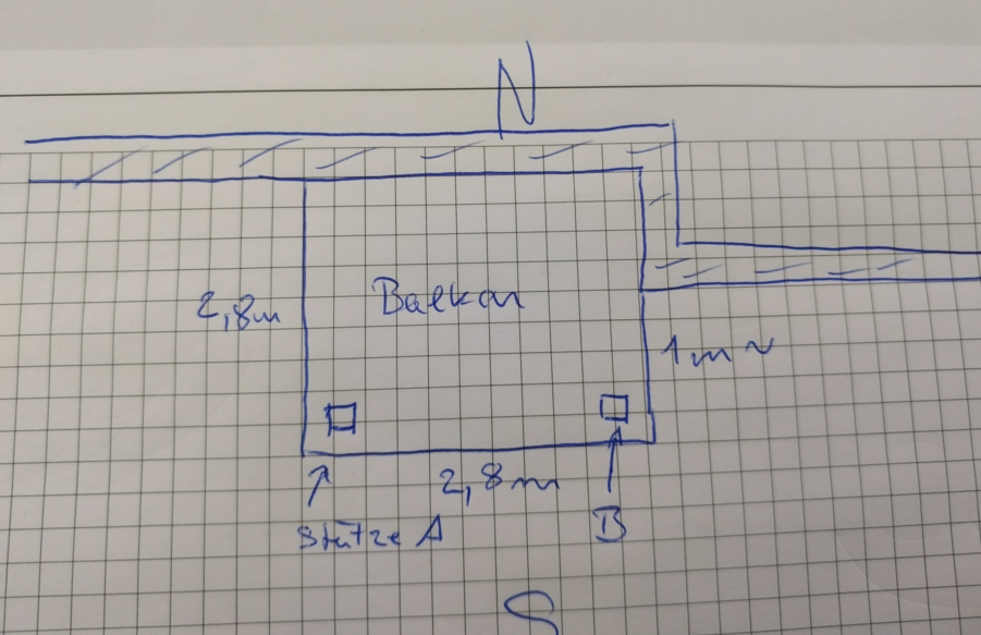

OP #7857915
Udo S. schrieb:
Wenn du sagst die 2. Seite ist nur halb im Haus verankert, hast du dann 2 Säulen?
Ich hab jetzt mal schnell was zusammengekritzelt. A und B sind die Säulen. Das Haus ist aus den 70iger Jahren.
Warum ich die Ziegelsteinsäulen loswerden möchte? In einer Säule steigt Feuchtigkeit auf und der Putz bröselt unten immer wieder weg. Plan war im Zuge einer Renovierung der Terrasse 2 Vierkantständer mit 100x100mm und 5mm Wandstärke oder zwei Rohre mit 120mm/5mm zu verwenden.
Neulich stand ich in einem 2 stöckigen Haus mit Eckfenster (breite 1,5+1,5m), da war im Eck "nur" ein 100mm Vierkantrohr und drüber noch ein komplettes gemauertes Stockwerk. Wie der Rohbau mit den Armierungen in den Stürzen aussah weis ich nicht, aber es sieht mutig aus.
#7857967
Christian M. schrieb:
Ein Zimmerer sagte mir
Kann man berechnen. Holzkonstruktionen werden nach Eurocode 5 berechnet.
Hier vereinfacht: https://www.eurocode-statik-online.de/stuetze.php
Für schlanke Stahlstützen rechnet man Knicken nach Euler. Es gibt dazu genügend Rechner im Netz.
Bei Ersatz einer gemauerten Säule durch einen dünne Säule: https://de.wikipedia.org/wiki/Durchstanzen

#7858303
Ralf X. schrieb:
Wenn ich den TE richtig verstanden habe, ist sein Balkon etwas niedriger angebracht.
Ja, aber Christian hat bis zum heutigen Tage noch nicht gesagt auf welche Höhe sein Balkon angebracht ist! Die 2,8m auf seiner Skizze geben nur an, wie weit die beiden Stahlprofile auseinander stehen.
Die Höhe hat aber Einfluss auf die Knicksicherheit der Stäbe! Immerhin hat er schon mal die Knicklast von 4t angegeben.

Persönliche Seite #7858499
gibt es eine Faustformel ...
nicht ganz ;-) aber die von dir geplante Stütze würde eine Knicktragfähigkeit von ca. 30 Tonnen im Euler-Knickfall 4 (Einspannung) haben. Auf den Nachweis zu Querkraftschub habe ich hier mal verzichtet. Wenn du nun andere Maße benötigst, einfach in meine Berechnung einsetzen :-)
OP #7858511
Vielen Dank, dann oben noch eine 300x300x10mm Metallplatte drauf und ich kann auf den Balkon noch einen Panzer drauf packen, sofern es das Haus aushält oder die Armierung ;-)
