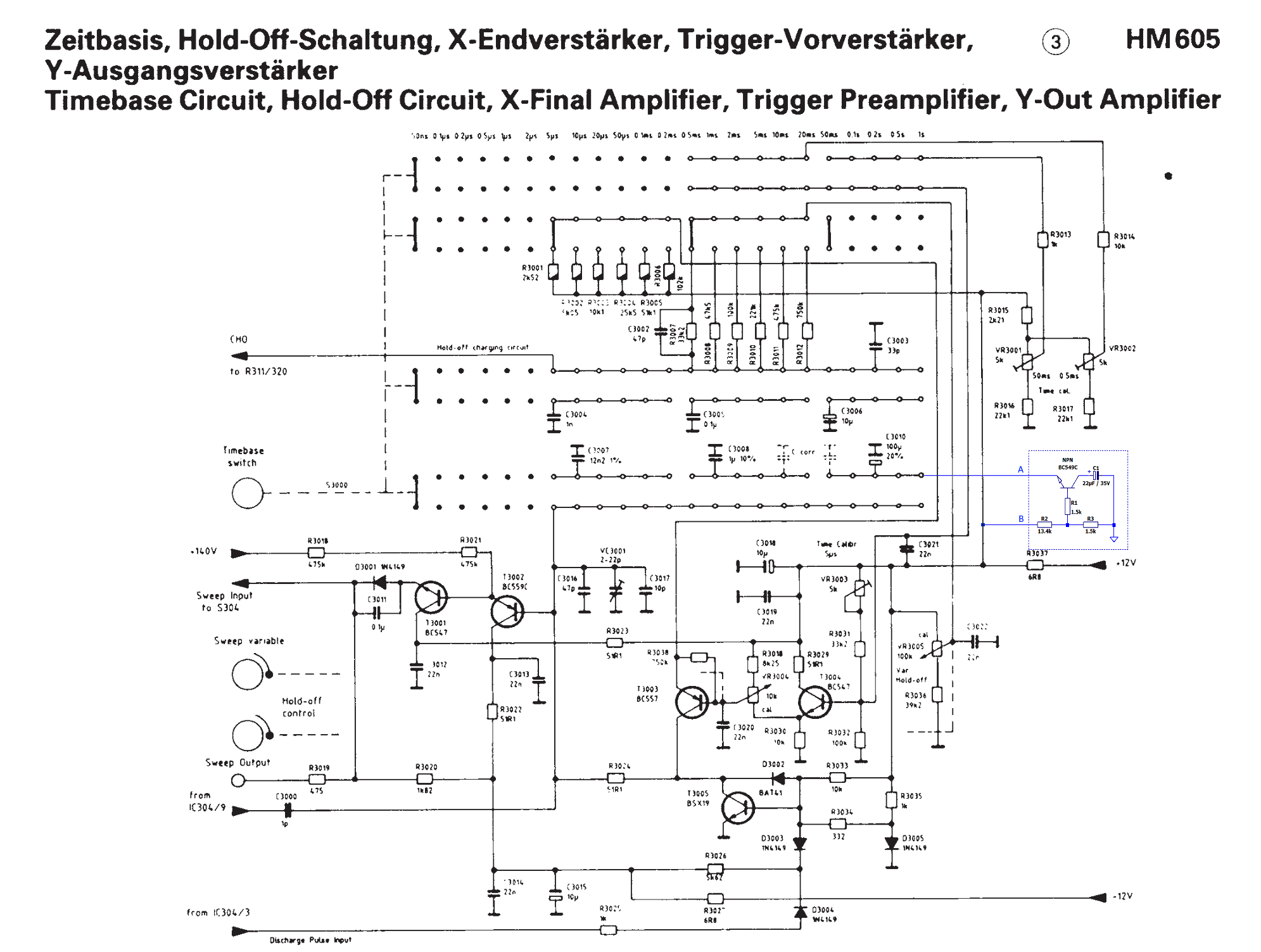

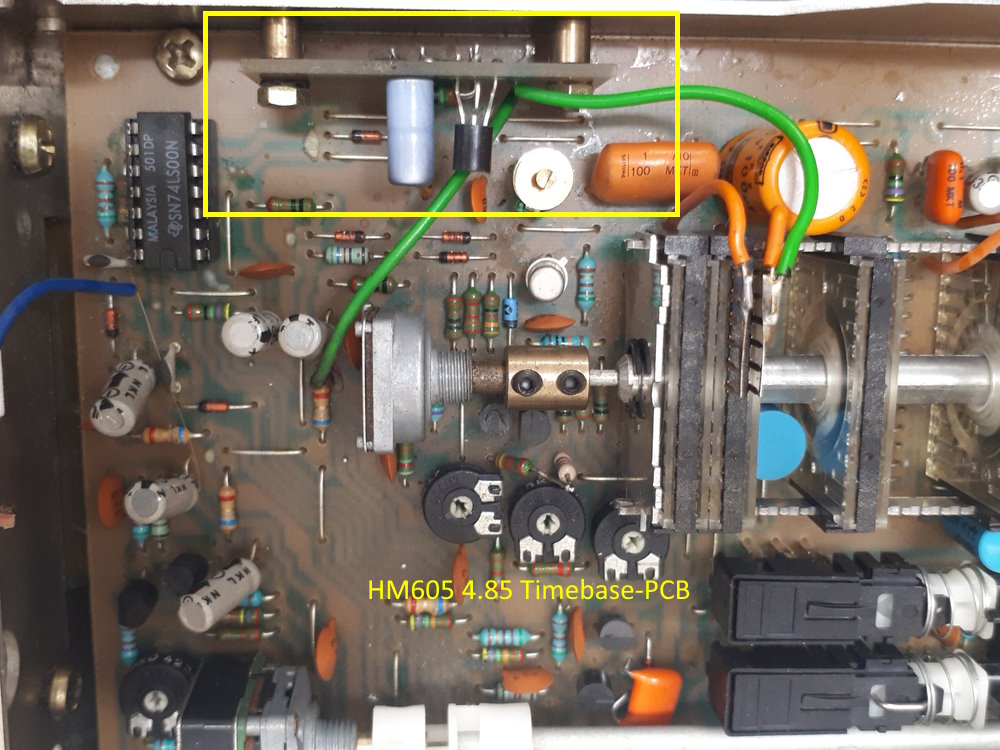

Das Gerät paßt vom Herstelldatum und von den PCB-Layouts zu den 5.85er-Plänen. Die Zusatz-Leiterplatte hat eine Hameg-Kennzeichnung, scheint also Original zu sein, ist in den 5.85er-Plänen aber nicht dokumentiert, weshalb ich sie hier in blau ergänzt habe.
Die Schaltung sieht irgendwie ungewöhnlich aus. Der Elko im Kollektorkreis ist ausgelaufen und die Soße hat den Lötstopplack schon etwas angegriffen. Die Funktion der Zeitbasis scheint trotzdem soweit OK zu sein. Habe den Elko erst mal ersetzt und alles gereinigt.
Wer weiß, was diese Zusatzschaltung bewirken soll?

Dachte ich auch erst, habe es nochmal überprüft und bestätige die Zeichnung. Kann aber nicht ausschließen, daß Hameg den Transistor um 180° verdreht bestückt hat. Bei den 5 Bauteilen auf der Zusatzleiterplatte war das bestimmt eine Handbestückung. Auf dem Foto ist der Anschluß zum Stufenschalter rechts zu sehen, und der Transitor hat seine runde Gehäuseseite oben (zur Kamera).

Kurz: Eine Schalteranwendung, optimiert auf niedrige Restspannung.
Die Basis des BC549C hängt über den Basisvorwiderstand R1 mehr oder weniger fix auf dem Potential des Spannungsteilers R2/R3 (ca. 1,2V).
Wenn Ub > 0.6V + Ue schaltet der BC549 durch. Wenn die Sägeszahnspannung ansteigt wird die Spannung Ube immer kleiner und bei weniger als etwa 0,6V sperrt der Transistor für den Rest des Sägezahnsanstiegs. Das Ganze wiederholt sich dann periodisch. D.h. ganz am Anfang ist der 22uF-Elko parallel zum 100uF (C3010) geschaltet (Emitter- und Kollektor-Spannung sind deckungsleich). Theoretisch müßte hier der Anstieg des Sägezahns etwas flacher verlaufen, weil sich 22uF+100uF langsamer aufladen als 100uF alleine, das kann ich aber an der Kurve nicht erkennen.

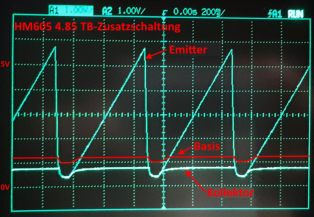

Das habe ich eben gerade gemacht als Du das geschrieben hast.
Die Sägezahnkurven verlaufen exakt gleich, egal ob die Zusatzschaltung nun verbunden oder an Punkt A abgetrennt ist.
Es bleibt rätselhaft, warum Hameg etwas Zusätzliches verbaut, wenn es ohne genau gleich funktioniert (Snakeoil?).

Das dachte ich anfangs auch, aber beim Umschalten auf einen Ablenkfaktor im Bereich 50ms/div bis 1s/div startet die Ablenkung bei dem Spannungswert, den C3010 gerade noch gespeichert hat, also auch z.B. irgendwo in der Mitte (beim Sprung von 50ms/div auf 100ms/div macht das maximal 1s für einen kompletten Durchlauf aus). Die Zusatzschaltung schaltet sowieso nur bei Spannungen kleiner 0,8V den C1 der Zusatzschaltung zum C3010 parallel (der Strahl ist dann relativ weit links). Da der C1 aber nur 22% des Kapazitätswertes von C3010 beträgt, ist der Einfluß auf den Sägezahn (abhängig auch von der zufälligen Restladung von C1) weder überwältigend groß, noch genau definiert.
Habe das Verhalten mit und ohne Zusatzschaltung oszillografiert, zu beliebigen Zeitpunkten umgeschaltet, und es gibt keinen Unterschied beim Sägezahn (= absolut deckungsgleich).

Ich habe nach gezielter Betrachtung nun doch eine sehr geringe Wirkung der Zusatzschaltung auf das Schirmbild feststellen können:
Es gibt eine kleine Linksverschiebung der abgebildeten Test-Kurve und zwar bei Ablenkfaktor... 50ms/div -> knapp 1mm (~5ms) 100ms/div -> ca. 0,5mm (~5ms) 200ms/div -> ca. 0,25mm (~5ms), kaum noch erkennbar 500ms/div -> nicht erkennbar (theoretisch 0,125mm) 1s/div -> nicht erkennbar (theoretisch 0,0625mm)
Die Triggerflanke des Rechteck-Testignals ist in allen Einstellungen mit und ohne Zusatzschaltung gut erkennbar.
Die Linksverschiebung rührt daher, daß der 22uF-Elko bis zum Erreichen des Abschaltpegels des BC549 zusätzlich etwas Ladung aufnimmt, bevor der Sägezahn den Strahl in den sichtbaren Bereich auf dem Schirm führt. Schreibverzögerung gegenüber Trigger = Linksverschiebung auf dem Schirm.
Der Grund, warum das nun gemacht wurde, bleibt unklar, zumal die geringe Bildwiederholrate (>200ms/div -> 2s, 5s, 10s) trotz der Nachleuchtröhre bei meinem Exemplar kaum noch zu wirklich ablesbaren Schirmbildern führt. Mit Standard-Phosphor wäre es noch weniger nutzbar.
