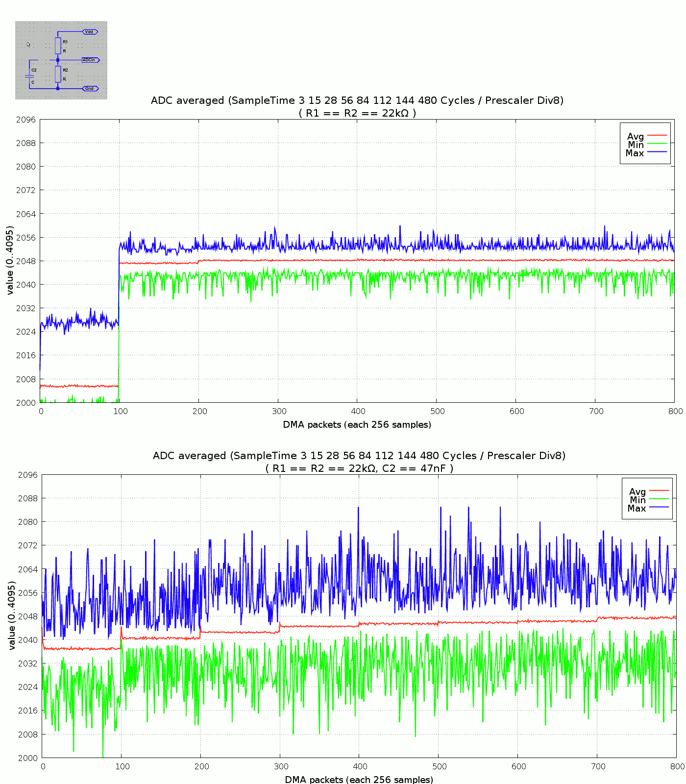

Ich habe auf dem STM32F407 Discovery Board eine Testsoftware laufen,
die per DMA jeweils 256 Werte eines ADC Kanals liest und in einem array
speichert.
Für diese 256 Werte werden jeweils Mittelwert, Min und Max ermittelt.
Dieser Vorgang wird in einer Schleife 100 mal durchgeführt für jeden der
acht möglichen Sampletime Wert (3 15 28 56 84 112 144 480).
Somit ergeben sich 800 Werte.
Anschließend werden die Ergebnisse übertragen und mit GNUplot
ausgegeben. Auf der x-Achse entsprechen die 100er Bereiche jeweils einem
Sampletime Wert.
Der ADC Eingang ist mit jeweils 22kΩ an Vdd und Gnd gebunden (einfacher
Spannungsteiler) Die Widerstände haben 0.1% Toleranz.
(Bei 10000 Meßwerten mit Sampletime 480 ergibt sich ein Mittelwert von
2048.11)
In der scan1 Grafik ist zu erkennen, das die Widerstände zu hochohmig
sind um den ADC bei der kürzesten Sampletime (3) zu versorgen.
Sampletime (15) ist nahezu OK, ab Sampletime (28) ist es OK. Bis hierhin
alles kein Wunderwerk.
Die Variationen (min/max) wollte ich mittels eines kleinen Kondensators
parallel zu R2 dämpfen, so wie es in der guten alten AVR Zeit immer
wunderbar funktioniert hatte.
Das Ergebnis ist in der scan2 Grafik zu sehen.
Mich wundert sowohl der schlechtere Mittelwert bei allen Sampletimes
(außer vielleicht 480),
aber noch viel mehr die sehr deutlich höheren min/max Abweichungen.
Hat jemand eine Erklärung für diese Phänomene?

Das die (von mir genutzten) AVRs nur 10bit Auflösung hatten, ist mir
klar.
Die zehn Bit waren aber stabil bis aufs letzte LSB und damit deutlich
'besser' als wenn ich nur die 10 höchsten Bits dieses Controllers nähme.
Kondensator steckt übrigens direkt an der Pinleiste P1. Näher geht
nicht.
Das ist aber egal, da die Messung ohne Ko bei gleichem Aufbau wesentlich
stabiler zu sein scheint. Über dieses Phänomen wundere ich mich am
Meisten.
Unterschiedliche Kondensator(typen) ändern nur unwesentlich etwas am
Bild.

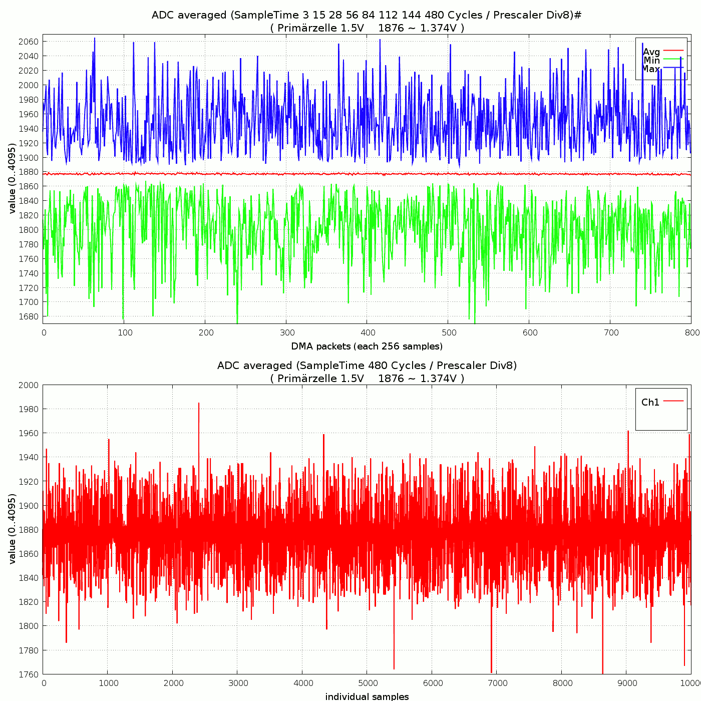

Um Auswirkungen über unsaubere Vdd zu vermeiden, habe ich zum Test3 mal
eine Primärzelle gescannt. Ergebnis ist schlimmer als mit
Spannungsteiler über die zwei 22kΩ Widerstände.
@Der (Gast)
Test4 zeigt 10.000 conversions (DMA/längstmögliche Sampletime)
Egal wie weit man in die Daten hineinzoomt, es bleibt beim Rauschen.
Ich werde mich wohl von den Qualitäten der AVR ADCs verabschieden.
Wenn man von den 12bit nur die obersten zehn(oder neun) nimmt, so sehen
die Werte auch ohne Oversampling OK aus.
Wenn es deutlich langsamer reicht und man >= 256 Werte 'oversampled', so
kommt man allerdings auf recht saubere 13-14bit Auflösung.
Linearität habe ich allerdings noch nicht getestet.

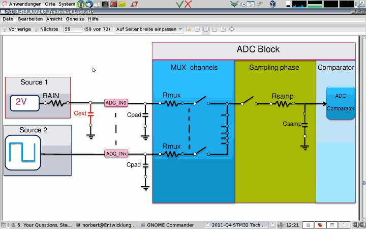

Des weiteren schreiben sie(ST) wiederholt, das der (interne)sample
Kondensator Cs nicht entladen wird.
>> ...then the charge left on the sample capacitor by the previous conversion of a
channel...
Da der externe Cext statisch auf einem festen Spannungspegel liegt und
der interne Cs nicht entladen wird, sollte es auch keinen
'charge-sharing process between Cext and Cs' geben.
Die 'sample time' pro Messung betrug beim Test im Maximum 480 cycles.
Damit sollte sich auch ein teilentladener Cs hinreichend stabilisiert
haben. Es gab praktisch keinen Unterschied im Rauschen bei 'sample time'
28 und 480. Alles sehr mysteriös.
