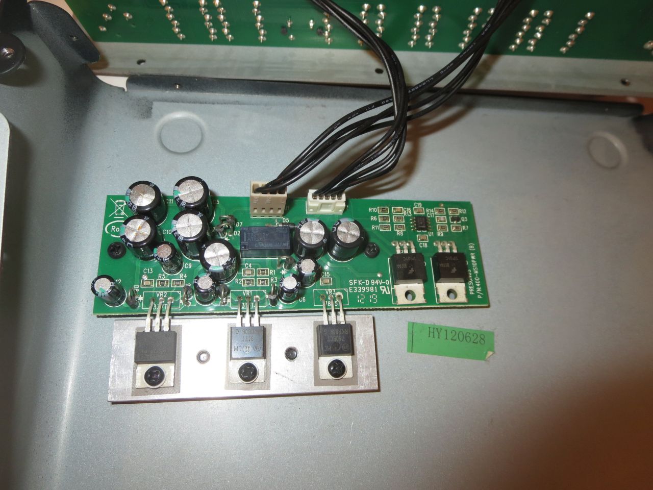

Verschenke eine Presonus Monitor Station (eine Art Mischpult).

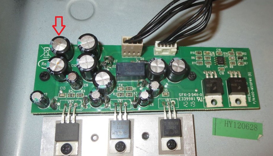

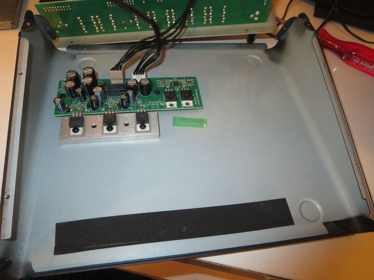

Das Gerät hat seit kurzem das Problem, daß ein starker Brummton am Ausgang erscheint (kommt wohl vom beiliegenden 16V-AC-Steckertrafo). Ich hatte bereits versucht, das Gerät zu reparieren und bin bis zum Netzteil, das sehr hochwertig, aber konservativ und repaarturfreundlich aufgebaut ist (7805, LM317, LM337, TIP31C), gekommen. Es gibt im Leerlauf +5V, +12V und -9V aus; letztere Spannung bricht im Betrieb auf ca. - 3V ab. Weiß nicht, obs am Netzteil oder an der restlichen Schaltung liegt. Habe aber keine Zeit mehr, weiter zu suchen.
Bitte melden, wenn jemand einsteigen will.
Gruß Günter
OP #7821951
Dein Tipp war sehr gut, Michael. Ich hatte garnicht so genau hingesehen. Den C habe ich jetzt getauscht, hatte vorher keine Kapazität mehr. Jetzt scheint das Gerät wieder zu funktionieren und ich muß daher das Verschenkangebot zurückziehen. Der Besitzer des Teils erhält es nun zurück zum Testen.

Nach dem Tausch des besagten Elkos ist das starke Brummen verschwunden, die LEDs sind wieder auf Null und die Spannungen sind stabil. Das Teil scheint wieder zu funktionieren. Dennoch wird es nun verschenkt, weil der Besitzer sich mittlerweile ein neues Gerät besorgt hat.
