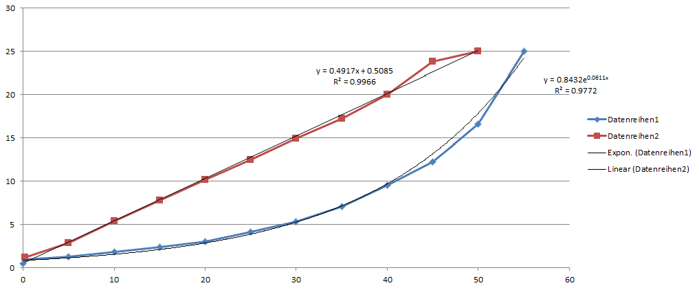

Die Koeffizienten der e-Funktion habe ich aus Messtechnik gefittet
(siehe Anhang). Laut Excel soll mit diesen Koeffizienten die e-Funktion
bei 55 Sekunden (T_End... Endzeitpunkt) die Apmlitude (maximale
Frequenz) bei ca. 25Hz sein.

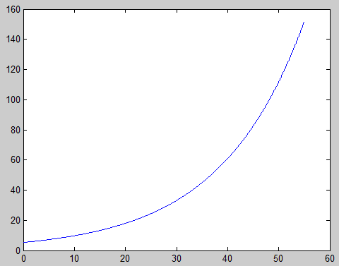

Gast #3223356
Hier sieht man noch das omega graphisch über der Zeit (durch 2*pi ergibt
das schon die 25Hz) bei meiner Lösungsvariante...
Soll zeigen das das omega eigentlich passen sollte.
LG Mille

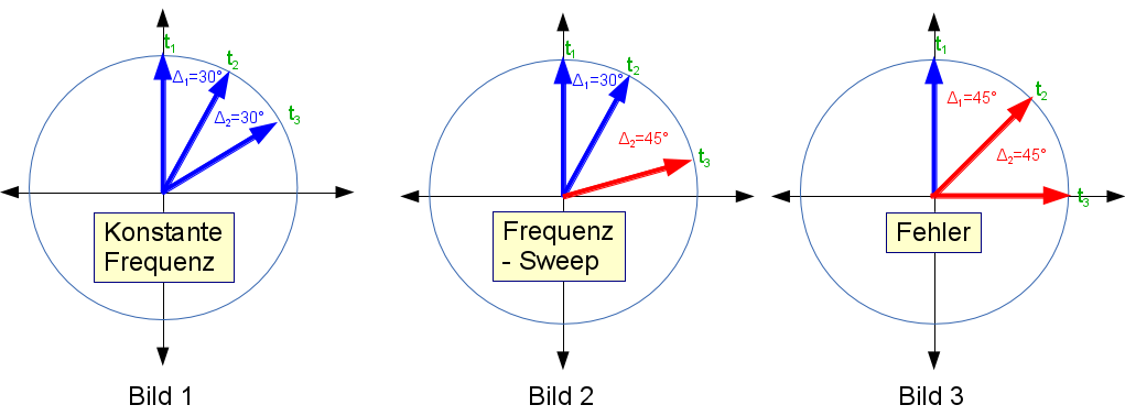

Gast #3224051
Hallo Mille,
ja, dein Omega stimmt, habe ich nicht in Frage gestellt. Aber du darfst
die Formel so nicht verwenden. Ich habe mal zur Veranschaulichung ein
Bild angehängt. Darin rotiert ein Zeiger im Einheitskreis im
Uhrzeigersinn. Links mit konstanter Frequenz. Im Beispiel wird der
Zeiger pro Sample gerade um 30° weiter rotiert (von t1 über t2 nach t3).
Jetzt nimm an, die Frequenz wächst, so dass zwar t1 nach t2 30°, von t2
nach t3 aber 45° rotiert werden muss. Du bekommst die richtige
Darstellung wie im mittleren Bild.
In deiner Formel wird aber im Zeitpunkt 3 angenommen, dass das neue
Omega für alle alten Zeitpunkte gegolten hat, also wird der Zeitpunkt t3
berechnet, als ob immer 45° verschoben werden müssen, dein neuer Zeiger
rotiert also von t2 zu t3 um 60°. Da dieser Fehler für jedes neue Sample
passiert, rotiert dein Zeiger insgesamt zu schnell und du bekommst als
Effekt zu hohe Frequenzen, selbst wenn dein Omega richtig berechnet ist!
