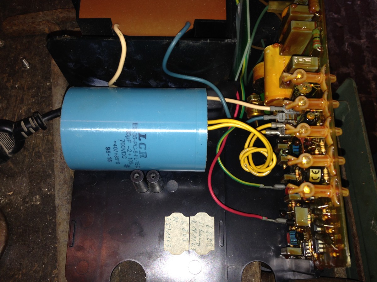

ich soll den Kondensator eines Weidezaungerätes wechseln.
Zu sehen ist der alte Kondensator auf dem Bild.
Leider hab ich kein Bild von der defekten Seite gemacht... ist an einer
kleinen Stelle aufgegangen.
Kann mir jemand helfen einen Ersatz zu finden?
Was für eine Art Kondensator ist das überhaupt?
Elko? an der kaputten Stelle sah es nach festgetrockneter Flüssigkeit
aus. Aber es ist z.b. keine Polung angegeben.

Es ist ein 35 uF 700V DC Kondensator .-)
Ersatz sind z.B. 450V AC 35uF Motoranlaßkondenstoren (450V AC paßt recht
gut zu 700V DC),
35 uF Kondensatoren 700VDC für Elektronenblitzgeräte (sofen man sowas in
der kleine Kap. dort bekommt),
und ähliches (MP, MKP- Typen) für Impulsbeanspruchung.
Tip:
Ggfs. 2 x 16 uF parallelschalten, wenn's Beschaffungsschwierigkeiten
gibt .-)

Anlasskondensatoren können auch keine gute Idee sein. Häufig haben sie
eine begrenzte Einschaltdauer (steht darauf ED 1.7%).
Wenn das WZG den Kondensator ständig unter Spannung hält...
Das bezieht sich auf die  Nutzung am MOTOR unter Stromentnahme. Für ein
WZG ist das ein anderer Belastungsfall.
.. macht das dem Anlaßkondensator überhaupt nix aus.
