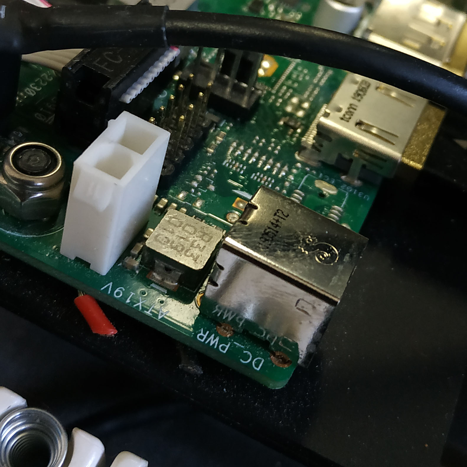

Hallöchen,
ich nutze ein ASUS H310T Prime Mainboard. Dieses hat einen Anschluss für
einen DC Stecker. Ich habe mir bei eBay ein Kabel bestellt, welches
einen DC Tip 7.4 x 5.0 mm hat. Der passt und funktioniert. Allerdings
suche ich nur die DC Buchse. Das Kabel möchte ich gerne selber anlöten.
Es dürfte ein ziemlich klassischer Stecker sein. Er kommt an meinem DELL
Notebook auch vor. Aber ich finde im Netz einfach nichts... bei Mouser
auch nicht.
Hat jemand eine Quelle?
ASUS weiß übrigens selber nicht, was da reinkommt. Die haben weder
technische Daten über den verbauten Verbinder, noch den Typen des
passenden Gegenstücks. Auf dem Mainboard ist auch ein weiterer
zweipoliger Verbinder, mit dem man ebenfalls die Spannung zuführen kann.
Aber auch dazu gibt es von ASUS keine Informationen... komischer
Verein...
Freue mich über eure Rückmeldung.
LG,
Christian
Gast #6187518
Wie wär's mit einem Foto der beiden Buchsen?
Ich gebe dir übrigens gleich den Tipp, die Buchsen am Mainboard in
Frieden zu lassen. Bei einem Notebook wollte ich das mal machen (Buchse
nach altersbedingtem Verschleiß tauschen). Meine Lötstation (Ersa
MS6000) ist mit ihren 60W kein Knaller, aber da hat sich aufgrund der
Multilayer einfach gar nichts löten lassen.
Ich konnte mit viel Mühe zwei Kabel ran"pappen" und hab dann neben der
Buchse einen XT-60-Stecker aus dem Modellbau eingeklebt.
Tu dir den Gefallen und suche das passende Gegenstück als Stecker. Das
Kabel kannst du viel, viel leichter löten als eine Buchse mit mehreren
Pads und Multilayer.

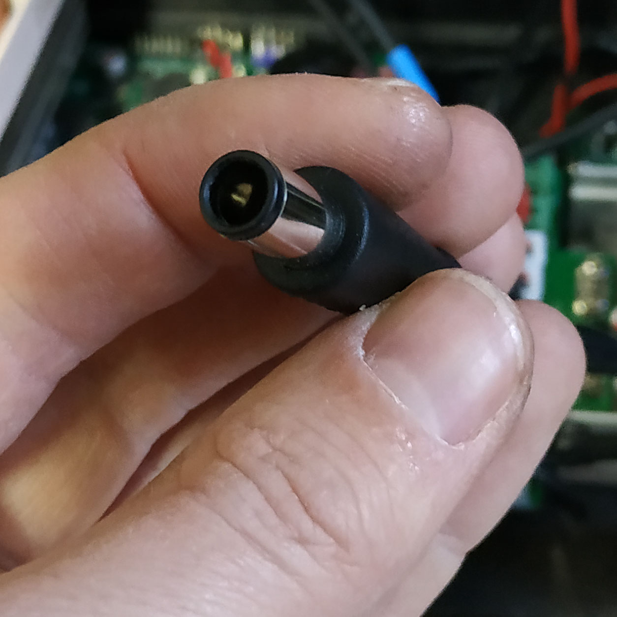

Gast #6192932
Sehe gerade, dass ich mich im meinem ersten Post vertan habe. Ich suche
nicht die DC-Buche sondern den Stecker! Ich habe wie gesagt bei eBay ein
Kabel gekauft, wo dieser DC-Stecker dran "gegossen" ist. Das seht ihr im
dritten Bild. Ich möchte aber nur den losen DC-Stecker haben...
Gast #6193731
Danke für die Links...
Okay. Vielleicht ist's besser und günstiger über den zweipoligen
Verbinder zu gehen? Den seht ihr im ersten Bild. Da hab ich aber auch
keine Ahnung, was das genau sein soll...
