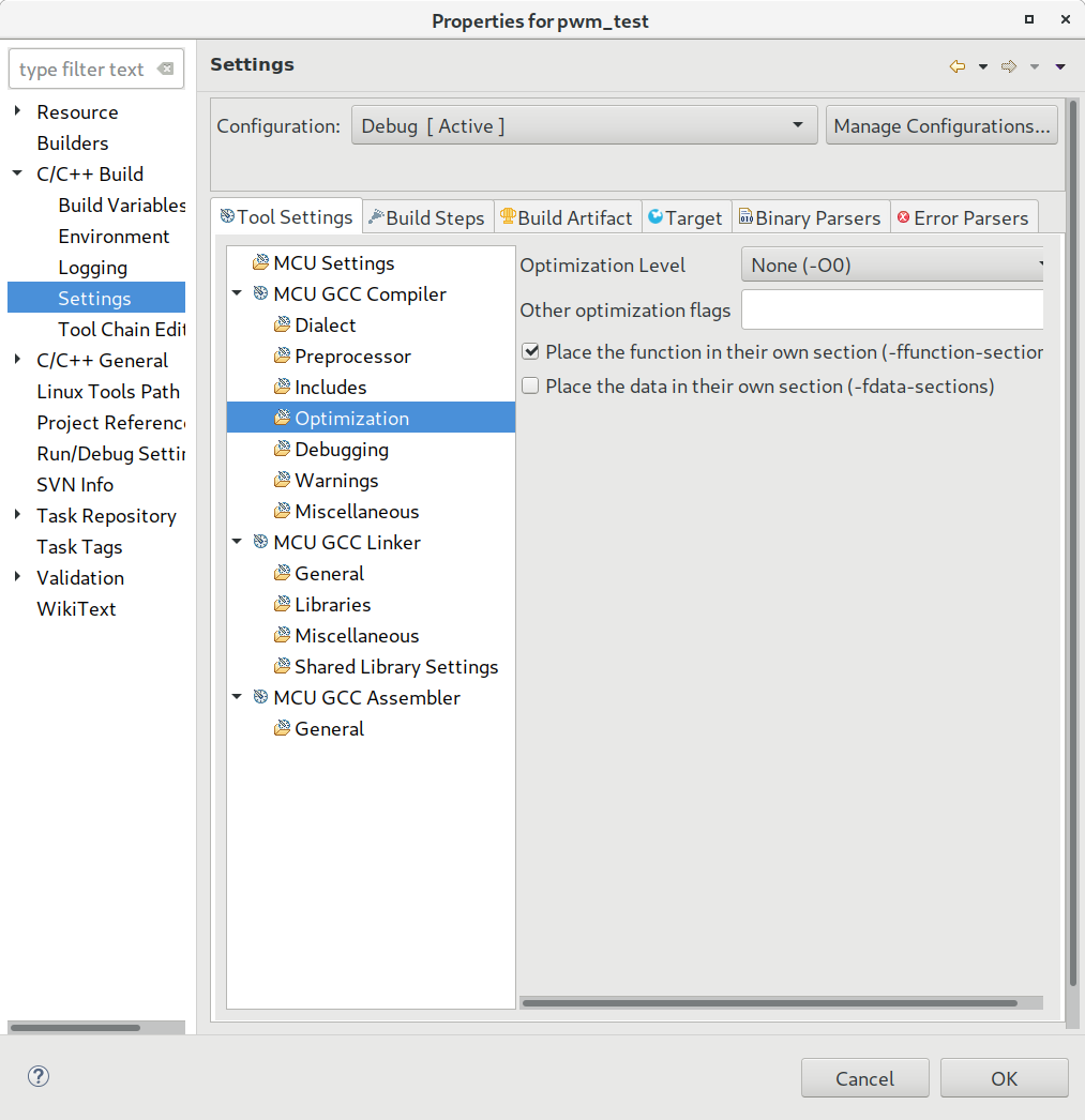

Danke Stefanus, aber der Compiler ist schon defaultmäßig auf O0
eingestellt. Klar ist mir bekannt, daß optimierter Code den Debugger
scheinbar quer durch C-Quellcode springen läßt, aber leider ist das
nicht die Lösung. Ich werde mich allerdings nochmals mit der Schaltung
beschäftigen, denn bisher lief Code über den IAR nur über Debugger, aber
selten ohne. Dabei dachte ich, es ist eine weitere Beschränkung der
kostenfreien Version des IAR. Dabei ist der Resetpin mit 0.1 uF
verbunden gegen GND.

Anbei im Anhang der Assemblercode. Diesen nicht optimierten grauenhaften
Assemblercode bitte ich zu entschuldigen, da Optimierungsstufe 0! Der
Code ist jedenfalls nicht schuld am merkwürdigen Debugverhalten.
Einstellungssache am GDB?
Uwe
