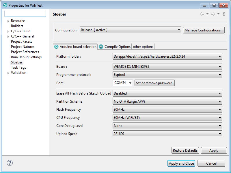

Ich vermute, dass das Problem eher in etwas Grundsätzlicherem besteht. Im Anhang mal ein Screenshot der Arduino Einstellungen in Sloeber.
#7541127
Thomas M. schrieb:
Öhm ... Einen Client zu bedienen, das IST doch ein (rudimentärer) Server.
entschuldige, ich sollte meinen Morgenkaffee erst austrinken vor dem Posten...
Habe das gerade mal auf einen D1-Mini geflasht der gerade rumlag. AP meldet sich, auch auf dem Handy. Aufruf von 192.168.4.1 zeigt die Webseite an mit dem LED on/LED off-Links. Ausgabe im Seriell: New Client. GET /favicon.ico HTTP/1.1 Host: 192.168.4.1 Connection: keep-alive User-Agent: Mozilla/5.0 (Linux; Android 10; K) AppleWebKit/537.36 (KHTML, like Gecko) Chrome/119.0.0.0 Mobile Safari/537.36 Accept: image/avif,image/webp,image/apng,image/svg+xml,image/,/*;q=0.8 Referer: http://192.168.4.1/ Accept-Encoding: gzip, deflate Accept-Language: de-DE,de;q=0.9,en-US;q=0.8,en;q=0.7
Client Disconnected.
ArduinoIDE 1.8.19, ESP32 2.0.14 Die 2.0.14 hat mein gesetztes Passwort als falsch zurückgewiesen, habe erstmal ohne Passwort gesetzt, muß ich mir mal anschauen, mit der alten 2.0.3 ging das Passwort noch...
Gruß aus Berlin Michael
OP #7541245
