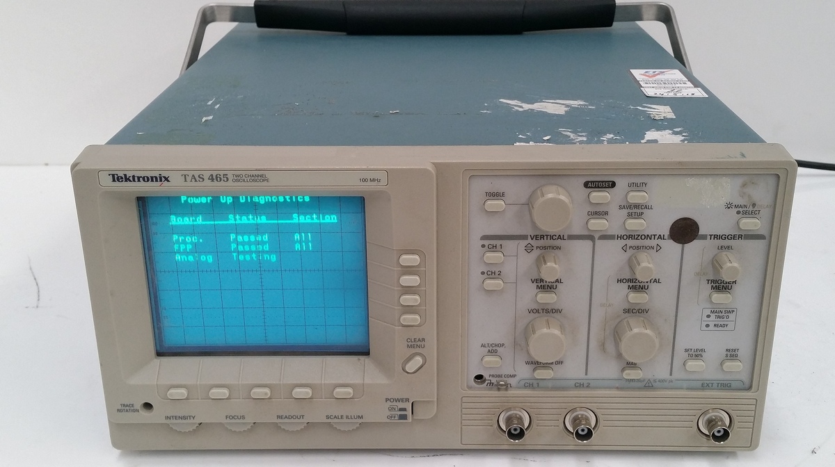

Hallo eventuell jammere ich auf hohem Niveau.
Bei meinen Tek TAS 465 ist beim Einschalten der Stahl ziemlich unscharf.
(Das Readout ist schwer zu lesen)
Er wird langsam schärfer und nach ein paar Minuten ist es ok.
(Wenn ich ihm beim Start fokussiere wird er dann unschärfer und ich muss
nachfokussieren)

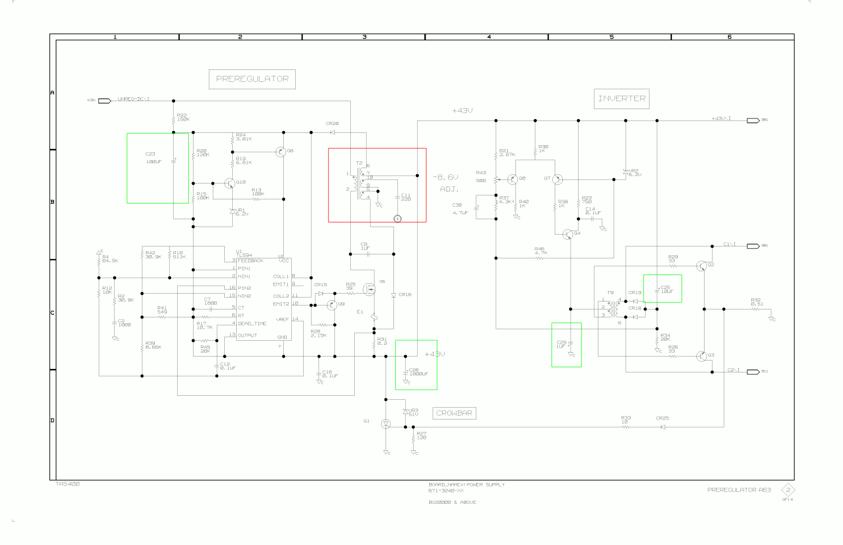

Hat jemand noch einen Plan. Können auch die Widerstände um den
Transistor den Fehler verursachen, oder die HV Kondensatoren?
Wie gesagt man kann es noch scharf stellen muss aber in den ersten
Minuten immer wieder nach regulieren.
Das Pfeifen ( eher ca. 10 kHz) scheint der erste Übertrager an der
Netzpannung zu erzeugen mit dem TL594. Wenn ich die Referenz Spannung
leicht ändere, ändert sich auch die Frequenz des Pfeifens. Der zweite
Übertrager ist aber still.
Gibt es hier Tektronix Füchse die eine Idee haben oder muss ich damit
leben.
Jürgen
Gast #7116169
Rt und Ct deuten auf ungefähr 50kHz. Wenn da Pfeifen zu hören ist,
dürfte irgendwas am Regelkreis nicht passen. Mal an C9/R31 die
Strombegrenzung untersuchen. Ist C30 noch gut?
C9 1µF 450V habe ich noch nicht gewechselt- kann ich noch machen.
An R31 kann ich einmal die Spannung messen und mit Pin 15 vergleichen.
Die Masse vom IC scheint ja die 43V zu sein.
Ist C30 noch gut? Den hatte ich auch noch im Verdacht ist ein Tantal
werde einen standard Elko nehmen.
Jürgen

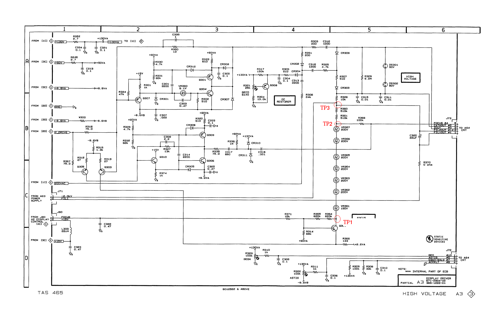

Das Focus-Poti R8 wird von -5,2V versorgt (Seite 201), der
Focus-Amplifier von +8,6VA.
+60VA geht auch noch auf die Basis des Q361.
d.h. diese Spannungen müssen gleich driften, sonst verschiebt sich Bias.
R314 (68k), R364 (620k), R365 (620k) und R366 (133 Ohm) geprüft?
> Wenn ich die Referenzspannung messe hat sie nicht von Anfang die -8,6V.
Das könnte eine Ursache sein.
Wie stark ändert sich die Focus-Spannung während der Warmlauf-Phase?
Messgerät dranlassen, da der Eingangswiderstand die Messung beeinflusst.
OP #7118196
Hallo
nun habe ich einmal ein paar Spannungen am Fokus gemessen.
Die Erste ist kurz nach Einschalten die zweite nach ca. 10 Minuten.
Polarität unbeachtet.
HV       Am TP3 gegen Masse   1917V > 1917V  zu wenig?
V Fokus  TP2 gegen Masse      1400V > 1421V
VR       TP3 TP2              530V > 500V
VDI      TP2 TP1              1355V > 1380V
VTR      TP1 gegen Masse      48V >  38V
Vregel   C322 gegen Masse     4,2V > 4,2V
Uref                          8,60V > 8,60V
Spannung an R314 59V
Die Spannungen der PSU sind konstant
Die Spannung an einzelnen Z-Dioden ist kalt unterhalb der Nennspannung
(Z-200V 195V Z-150V 145V) warm dann 205V 155V.
R364 = 620K
R365 = 612K
R314 = 68K
R366 = 133Ohm

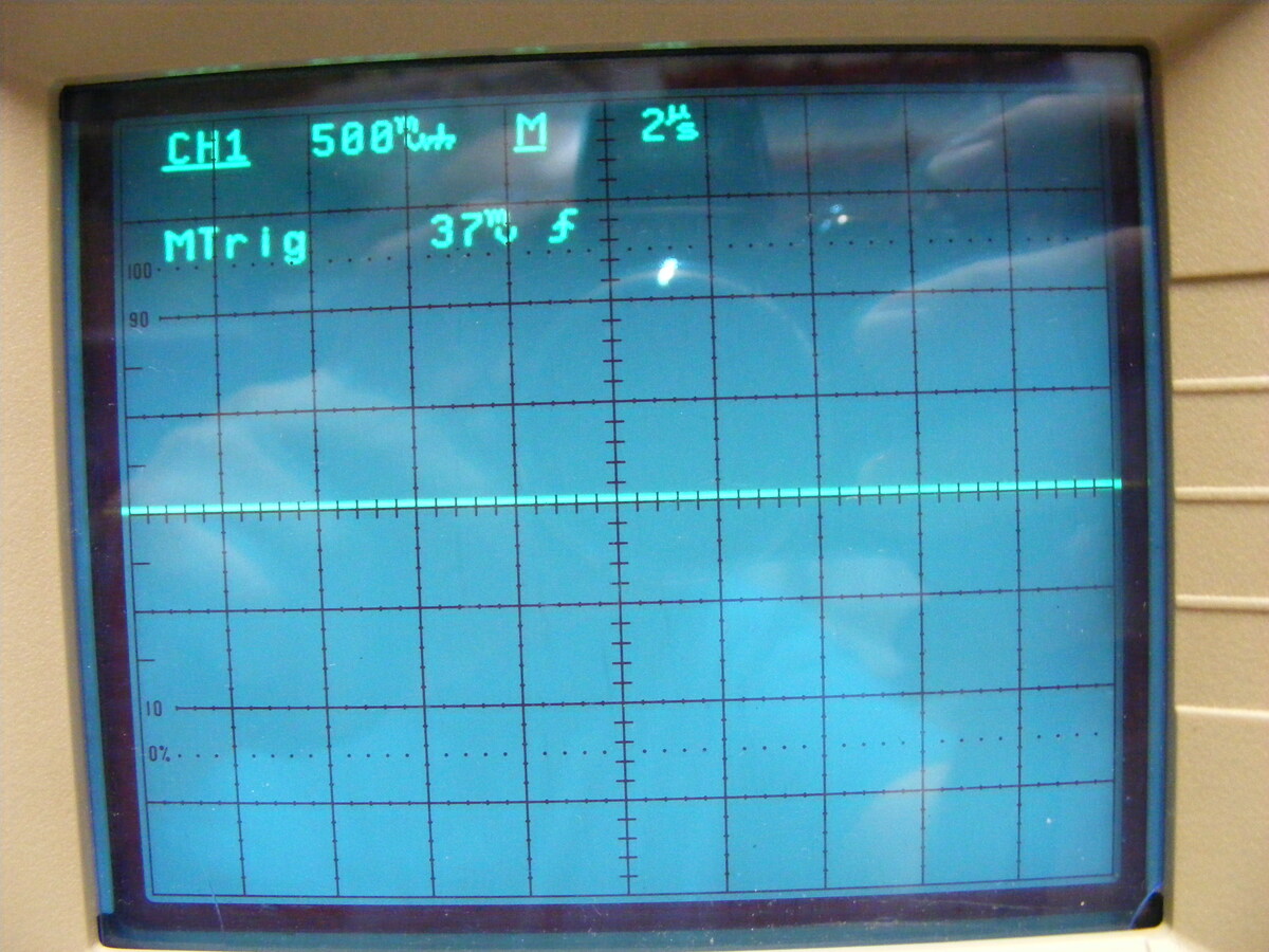

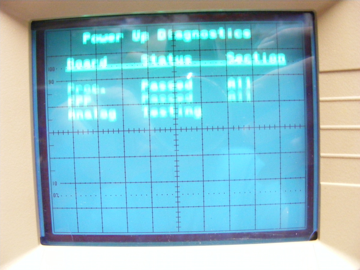

Zwischen den Bildern liegen ca.10 Minuten ohne am Fokus gestellt zu
haben.
Jürgen

> hat das Gerät einen Selbsttest? Hast Du den schon mal ausgeführt?
Was soll das bringen? Er hat doch alles gemessen was man messen muss.
Es ist ziemlich klar das die Schaltung im kalten Zustand nicht zu ihrem
normalen Arbeitspunkt kommt. Ist halt blöd das man nach dem einschalten
nur kurz messen kann.

OP #7118662
Danke,
Einen Selbsttest macht er bei jeden Start fehlerfrei.
Kältespray habe ich schon einmal gemacht.

Was mir an den Bildschirmfotos auffällt, ist die unterschiedliche
Helligkeit. Das könnte auch an den Fotos liegen, wenn zwischenzeitlich
die Helligkeit verstellt wurde.

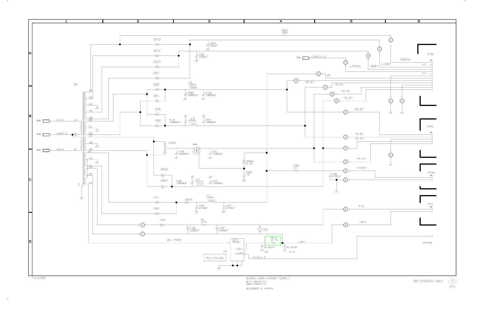

Habe die PSU geprüft.
Die NV Spannungen sind OK.
Auch die interne 43V ist mit 42,6V im Bereich.
Der PWM schwingt mit 60kHz also auch ok. Dennoch ein Pfeifen.
Die Spannung an R31 (Pin 16) 0,2V an Pin 15 0,35V auch ok.
Den C9 1µF habe ich noch nicht getestet. Einen 1µF 450V habe ich nicht
in der Kiste. Was macht der eigentlich? Für einen simplen
Entstörkondensator um Spitzen abzufangen ist mir der Wert zu hoch. Baut
er einen Schwingkreis auf?
Es scheint wirklich die HV Kaskade zu sein. Dann war es das gewesen
denn die CMX-647 ist nicht zu finden und ähnliche kosten ca.50€ aus USA.
Ich habe mir einen 1GOhm 20kV Widerstand bestellt dann kann ich noch die
12kV
messen. Wenn es an der Kaskade liegt dann werde ich es als defekt
versuchen zu verkaufen. Habe noch ein Philips.
Wenn jemand noch eine andere Idee hat?
Jürgen

Gast #7121351
Bitte versuche, systematisch und logisch vorzugehen:
Kann im kalten Zustand (bei schlechtem Fokus) durch Drehen am
- Brightness-Regler
- Focus-Regler
ein Bild erzeugt werden wie im warmgelaufenen (scharfen) Zustand?
Ziel ist es, herauszufinden, ob es an der Helligkeit (z) oder am Fokus
liegt
(Ausschlussverfahren).
Wie sieht das Bild aus, wenn Du im warmen scharfen Zustand die
Ist dann das Bild ebenso unscharf? Dann liegt es eher an der
Brightness-Schaltung.
Oben schriebst Du, dass die Referenzspannung nicht stabil sei, unten,
dass es sowohl im kalten als auch im warmen Zustand 8,6V seien.
> Anfang die -8,6V.
> Uref                          8,60V > 8,60V
ja was denn nun?
OP #7121625
habe ich auch vor.
> - Brightness-Regler
> - Focus-Regler
> liegt
Fokusieren lässt es sich immer.
Wenn ich sofort nach dem Einschalten fokusiere wird es beim Warmlaufen
unscharf und ich muss nachregeln.
Wenn mit dem Intensitätsregler die Hellichkeit verändere ändert sich die
Schärfe nur minimal.
Wenn ich mit dem Trimmer R321 das Bias verändere wird das Bild unscharf.
Die 130V DC sind konstant auf 129,6V also OK.
Die 200V AC?(Plan PSU 130V AC) sind 120V 21kHz.
Q308 verändert sich mit Kältespray nicht also auch OK.
Der Strahl ist beim Einschalten immer heller als vor dem Ausschalten
und gleicht sich wesentlich langsamer an als der Fokus.
Er ist auch bei kurzen Auszeiten, wenn der Fokus noch gut ist, heller.
Die Hellichkeit vom Readout ist gleich.
>> Anfang die -8,6V.
>> Uref                          8,60V > 8,60V
> ja was denn nun?
Die letzten Messungen sind korrekt.
Uref                          8,60V > 8,60V
Ich hoffe es ist systematisch genug ;-)

Gast #7121792
Zur Nebensache zuerst: Das Pfeifen verursacht keinen Fehler. Es
"klappert" meistens ein Trafo oder eine Drossel, die mechanisch
Schwingen. Meisten hilft Verlacken.
Dass die Kaskade defekt ist, glaube ich, aus meiner Erfahrung, nicht.
Bei dem Fehler, Helligkeitsänderungen und Fokusänderungen, würde ich auf
Arbeitspunktverschiebung tippen. Natürlich kann eine Bildröhre solch
einen Fehler erzeugen und man sollte versuchen, ihn daher
auszuschließen.
Leider erschließt sich mir die Schaltung nicht in allen Einzelheiten. Es
ist alles irgendwie miteinander verbunden und das würde heißen, es gibt
einen Referenzwert. Es würde mich nicht wundern, wenn die beiden
Glimmstabilisatoren Typ? Probleme machen. Nebenbei gesagt, ich hätte so
ein Teil nicht in einem moderneren Gerät erwartet.
Vielleicht noch einen Hinweis: Es liegen in der Schaltung Spannungen an
Stellen an, wo man sie in der Höhe nicht vermutet. Das Messgerät sollte
schon robust sein.

OP #7121991
Danke,
jetzt weiß ich was die Glimmlampen sollen.
Es sind zwei JH005/3011JA 90V 0,3mA.
Über beide sollte dann eine Spannung von 180V anliegen sehe ich das
richtig?
Diese sind natürlich auch nirgends zu finden.
Gibt es eine Möglichkeit diese zu ersetzen. Z-Dioden werden nicht
geeignet sein.
Bin mir der Spannungen bewusst mein Messgerät geht bis 1000V
und habe mir noch ein Spannungsteiler gebaut der die 2kV gut wegsteckt.
Von den 15kV halte ich mich fern :-).

OP #7123401
Habe die Spannung an den Glimmstabilisatoren gemessen es sind ca 70V
also weit unter die 180V der beiden Glimmer.
Sie ändert sich mit der Hellichkeit bleibt aber sonst recht stabil.
Mittlerweile habe ich alle Transistoren auf dem Board mit Kältespray
behandelt
bei keinem ändert sich der Fokus. Nur bei den Z-Dioden, aber egal ob
alte oder neue.
Dann muss ich wohl damit leben wie schon manche vorgeschlagen haben.
Jürgen
#7123467
> richtig?
Nur im Abschalt- bzw. Fehlerfall. Den hast Du nicht.
Doch, in der Stückliste.
Bloss nicht. Finger weg von den Dingern.
Irgendwann muß sich doch mal die Erkenntnis durchsetzen bei den Bastlern
in diesem Forum:
das Tektronix & Co. sich etwas sehr Sinnvolles bei der Entwicklung  des
HV-Teils gedacht haben.
