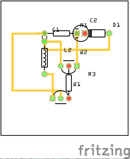

So, durch mein Urlaub hat sie die Antwort leider etwas verzögert. Also ich habe an dem Anhang ein Foto der Platine angehängt welche vor den 12 Leds Ursprünglich vorgeschaltet wurde. Meine Hoffnung ist das ich vlt diese Verwenden kann. Bitte um eine Erklärung was das ist und wie der Schaltplan genau funktioniert. Selbstverständlich habe ich versucht den Schaltplan zu Rekonstruieren (so gut ich konnte, es werden aber Fehler dabei sein). Aber nochmal zu meiner eigentlichen Frage, was muss ich bauen um 12Leds an 5V (z.b. vom USB Ausgang) anzuschließen damit das ganze Sachgemäß funktioniert?
#3752461
Das ist ein Schaltregler, sehr warscheinlcih ein Step-Up Konverter. Der Schaltplan ist übrigens mit Sicherheit fehlerhaft. Erstmal würde ich versuchen, einfach die 5V anzuschließen. Wenn Du Pech hast, geht dabei der Schaltregler kaputt. Wenn nicht, hast Du, was du haben wolltest. Sollte er kaputt gehen, musst du erstmal klären, wie die 12 LED's miteinander verschaltet sind, welche Spannung sie haben und welchen Strom sie aufnehmen. Denn davon hängt ab, wie die nötige Schaltung aussehehn wird.
Naja angeschlossen sind die LEDs parallel und zu den Spannungs- und Stromwerten steht ganz am Anfang etwas. Ramon F. schrieb: > So weit so gut, es handelt > sich um 12 Parallel geschaltete weiße LED's. > Gemessen habe ich 2,59 Volt und 8,3mA. Wie muss ich den die Leds und die Stromquelle an den Schaltregler anschließen? Aber schonmal Danke :)

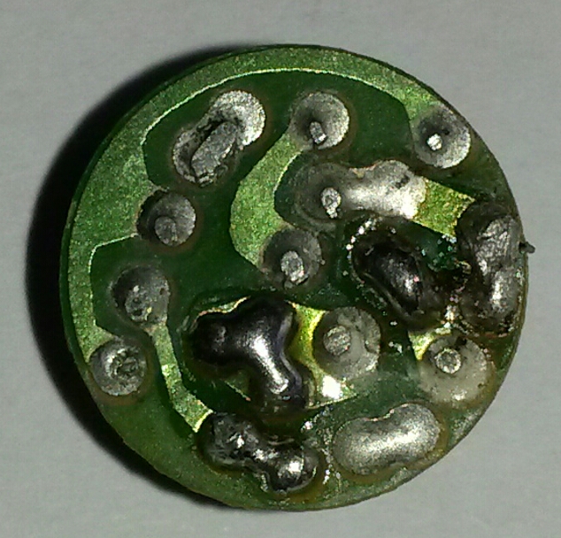

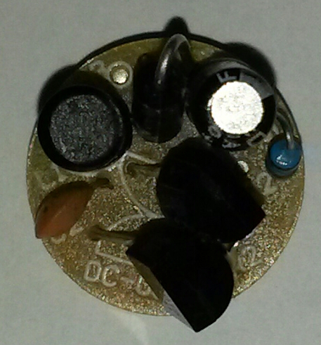

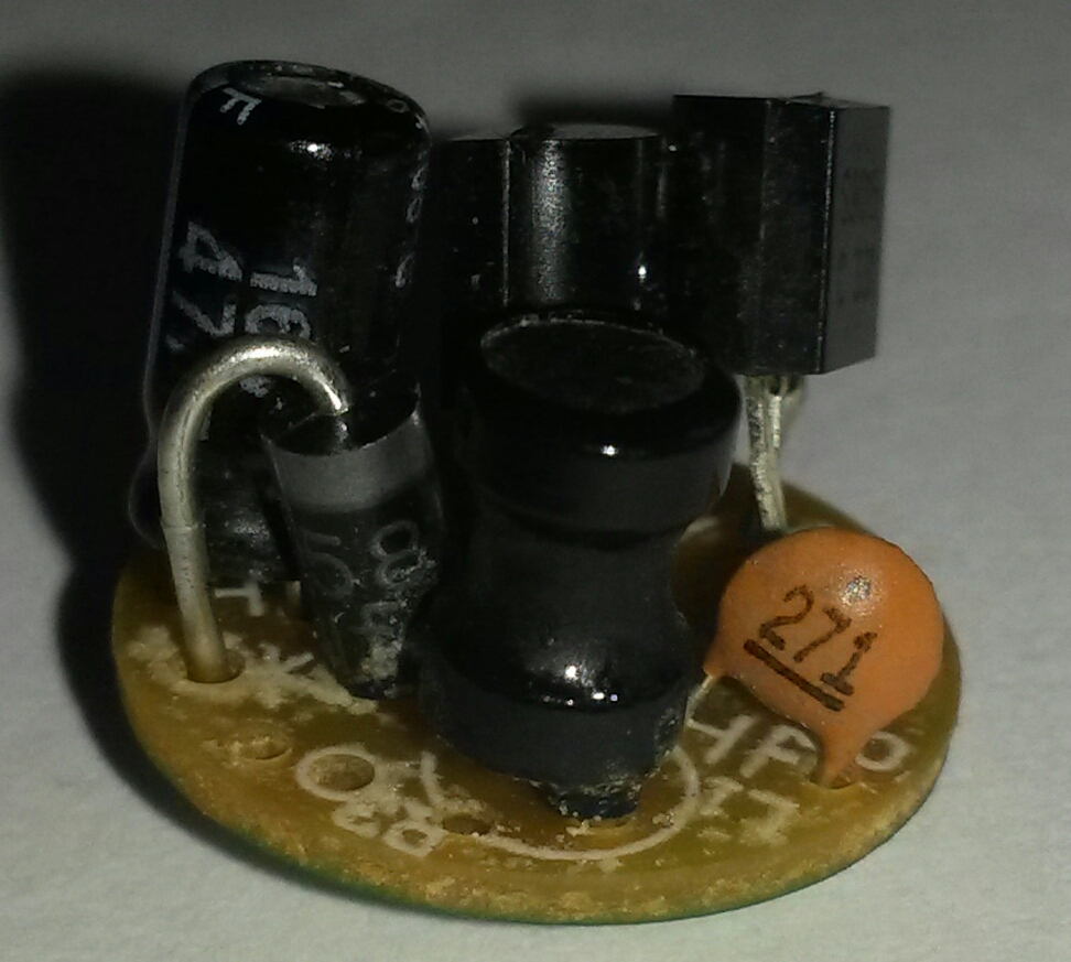

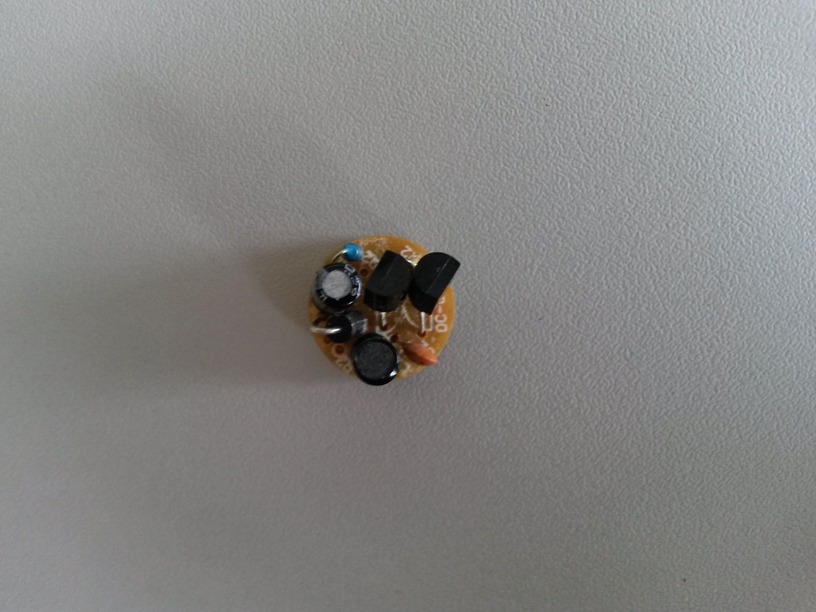

So, auf ein neues... Habe jetzt ein paar Fotos gemacht. Zu den Bauteilen: Q1 DC 001: S9015 C331 PNP Q2 : S8050 D331 NPN C1 : 47uf 16V C2 : 271 R1 : 1100Ω R2 : 10.1Ω R3 : Z-Diode L1 : Spule Ich hoffe das Hilft.
Ramon F. schrieb: > Angehängte Dateien: > Platine1 Häng das doch bitte mit Nachnamen/Extension *.jpg nochmal an...
Soo, hoffe jetzt ist es genug...
Ramon F. schrieb: > Angehängte Dateien: > Ramon_F_Platine1 Interessant, dass schon wieder bei der ersten Datei die Endung *.jpg fehlt. Ist die Foren-SW kaputt?
Naja ich werde das jetzt nicht nochmal uploaden, ich möchte mich jetzt aufs wesentliche konzentrieren. Fürs nächste mal weiß ich beschied. 1. Richtiges Bildformat wählen bzw auf die Speicher größe achten. 2. Richtig benannt mit Forenname und auf die Endung achten. 3. Anständige Fotos welche man verwenden kann bzw erkennbare Bauteile. So da das aber keine Photoshopforum ist sondern eins über Mikrocontroller/Elektrotechnik bitte ich mein versagen zu entschuldigen und da weiter zumachen wo aufgehört wurde.
Lothar Miller schrieb: > Häng das doch bitte mit Nachnamen/Extension *.jpg nochmal an... Du hast die Sache mit dem "Nachnamen" falsch verstanden.Ich meinte den "Nachnamen" der Datei. Frei nach der Doppelnull: "Mein Name ist JPG, Platine1.JPG!"... :-D Ramon F. schrieb: > da weiter zumachen wo aufgehört wurde. Ja, is so...
#3754131
Schleiße die LED's parallel zum Elko an. Die Batterie kommt an den Minus Pol des Elko und an das Ende der Spule, wo NICHT die Diode mit verbunden ist. Sag mal: Wenn Du die Lampe zerlegt hast, dann müsstest Du Dir doch notiert haben, welches Kabel wo dran kommt!
