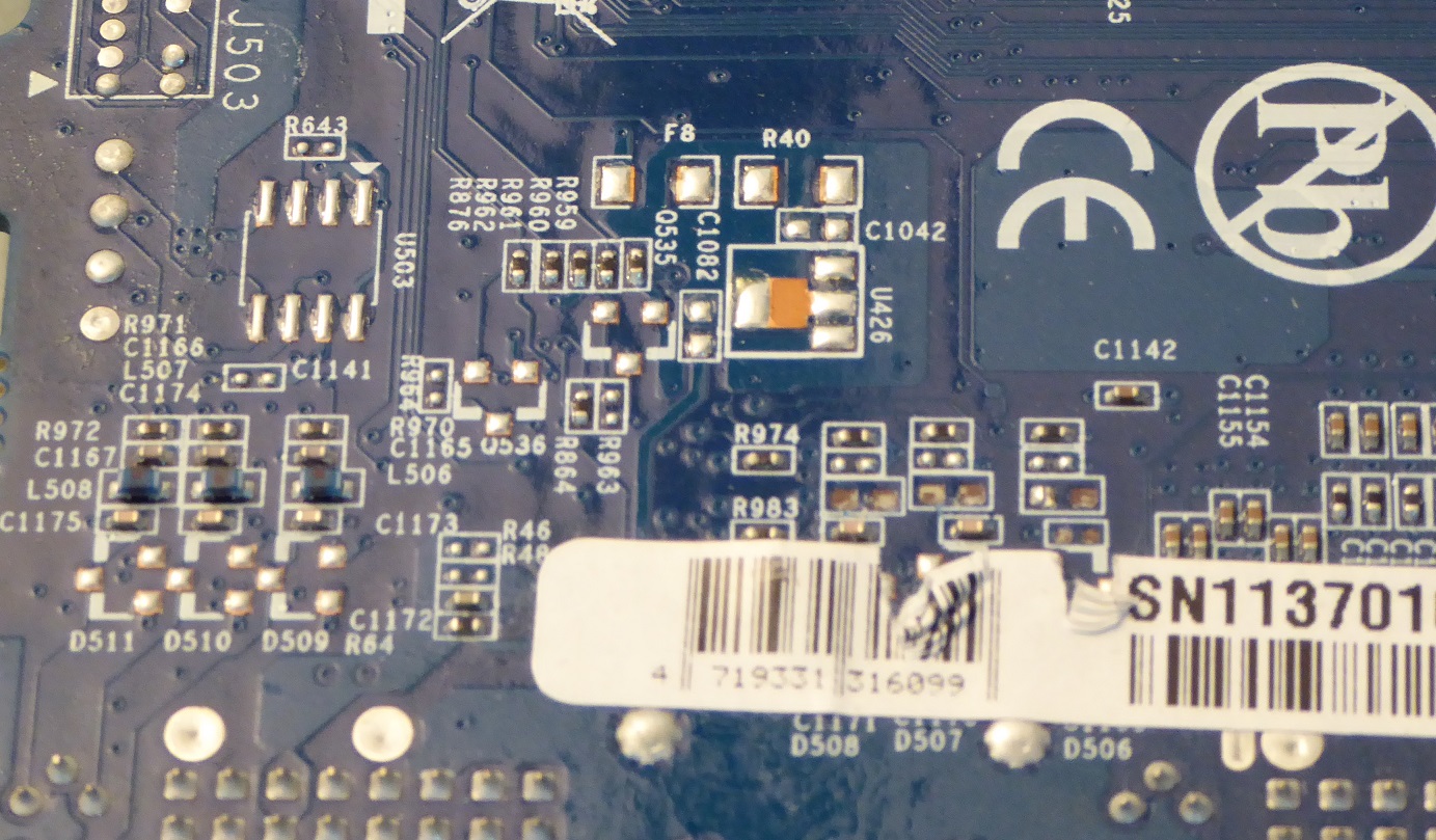

Hallo miteinander! Kann mir jemand sagen, was die Bauteile "L" sind und wie ich sie messen kann, wenn ich sie entlötet habe? Viele Grüße

L = Spule Was hast Du zum messen da? Oszi? Transistortester?
#4837437
Vermutlich eine Spule bzw. Induktor Das kannst du nur mit einem Induktivitätsmessgerät messen. Einige Multimeter haben das als Messbereich.
#4837439
Esa handlet sich um Spulen/Induktivitäten. Wenn Du deren Induktivität messen willst benötigst Du ein Messgerät welches das kann. Möchtest Du testen ob sie Durchgang haben, reicht ein Ohmmeter.
#4837441
Das sind Induktivitäten, deshalb das "L". Ja, und gemessen werden sie eben mit einem Induktivitätsmesser. RLC-Messbrücke zum Beispiel.
#4837442
L klingt nach Spule oder Ferrit. Sie sollten einen ohmschen Widerstand im Bereich weniger Ohm haben, damit kannst Du feststellen, ob sie durchgebrannt sind. Für genaueres brauchst Du ein Messgerät für Induktivität

Also doch eine Spule :-) Wow wie viele Antworten in dieser kurzen Zeit :-) Danke an ALLE! Ich muss die Werte kennen, damit ich eine Baugruppe die rechts davon abgerissen wurde, ersetzen kann. Ich hoffe nur, dass wenn ich mir nun ein Messgerät kaufen werde, dieses die genauen Werte anzeigt, sodass ich entsprechend auch exakten Ersatz bekomme.

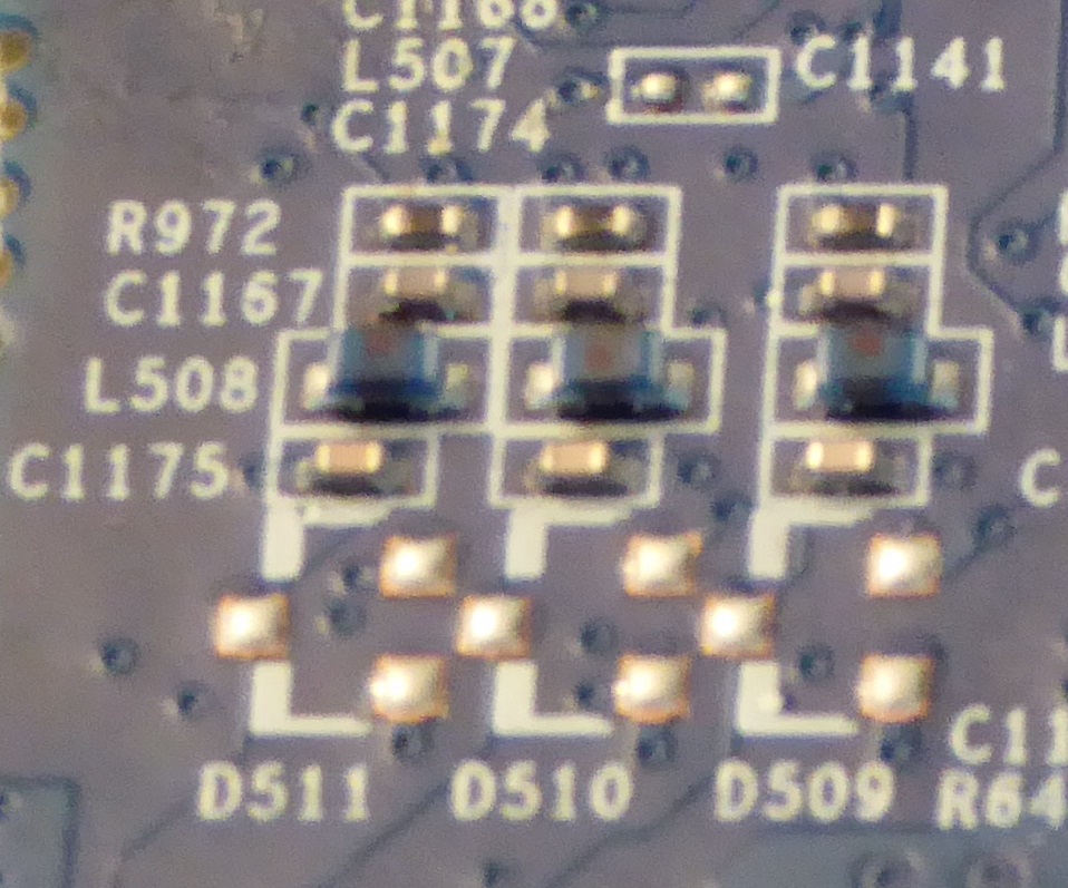

Danke Danke an alle! .... Nein, kein Oszi vorhanden (und um ehrlich zu sein wüsste ich auf Anhieb nicht damit umzugehen). Ich habe lediglich noch 2 Kapazitätsmessgeräte. Und ich würde sagen, dass es Spulen sind... ich denke, man sieht in beiden Fällen die Wicklung.
#4837480
Jawohl - unter dem Mikroskop eindeutig Spulen... Blau mit Wicklungen...

Hier zum Vergleich die abgerissene Baugruppe.
#4837487
Und Farbpunkte, braun und ....
#4837490
Jawohl! Braune Farbpunkt! Genau richtig!

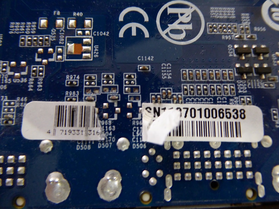

Die Annahme das die fehlenden rechts im Bild die Gleichen sind, ist aber sehr gewagt. Da kannst Du genau so gut irgendwas einbauen, denn da steht ja nicht mal L... dran.
#4837505
Dass "L" nicht dran steht, ist mir zwar aufgefallen, aber aus Erfahrung und weil beide Gruppen direkt über den DVI Ports liegen, sage ich aus dem Bauch heraus, dass es die gleichen Baugruppen sind. Auch vom Abstand der Lötpads. Da waren sicher keine C´s dran. Wie gesagt, wenn die Karte dadurch himmelt, ist das nicht tragisch. Wichtiger wäre mir jetzt, dass ich für die Zukunft eine vernünftige Methode habe, so etwas nachzumessen und mich mit den Werten vertraut mache, sodass ich Ersatz ordern kann.

Das wäre der HIT!!! okay, es ist: GV-N580SO-15I Rev. 1.0
#4837523
Und hier wäre der Beweis für meine These :-) Wie gesagt, die 66% sind nicht gelogen.

Abgerissen sind lt. Foto drei L und ein C. Prinzipiell könntest du versuchsweise die Induktivitäten jeweils mit Draht brücken und den abgerissenen Kondensator offen lassen. Sehr wahrscheinlich haben die drei L einen Wert von ca. 10µH und der C hat wahrscheinlich 100nF. (das wären typische Werte fürs Abblocken von Versorgungsleitungen, natürlich ohne Gewähr)
#4837857
Mit dem Kondensator hast Du absolut recht. Aber wie kommst Du auf die 10µH bei den Spulen? Ich habe das Projekt nebenbei verworfen. Weitere abgerissene Teile habe ich ersetzt und die Karte funktioniert nun so, dass beide DVI digital laufen und nur ein DVI analog. Damit bin ich mehr als zufrieden. Ich werde mit ein entsprechendes Messgerät für die Zukunft kaufen.

Von der Zuordnung her könnten die fehlenden Bauteile zum RGB Signal vom VGA sein.

Die Spulen sehen sehr nach der CoilCraft CS oder CoilCraft LS Serie oder die China Version von Sunlord aus. Habe selbst einige Duzend davon in den letzten Wochen verlötet, insofern war es einfach die zu erkennen. Der Farbcode ist bei CoilCraft leider nicht eindeutig: http://www.coilcraft.com/0805cs.cfm Wenn Du es schaffst unter dem Mikroskop die Windungen zu zählen kannst Du ausrechnen wieviel Induktivität sie haben sollte. Einen Ferrit-Kern haben sie nicht, daher geht das. Dann suchst du dir aus dem CoilCraft Datenblatt die braun markierte Spule raus, die am nächsten an der errechneten Induktivität liegt und gut. Gruß, Nils
