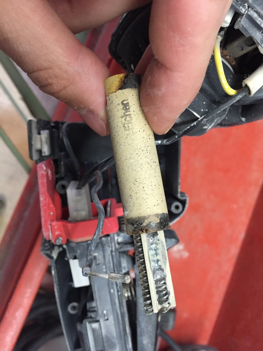

Hallo, Ich habe einen AEG WSBA 1900 Winkelschleifen mit dem ich sehr zufrieden bin. Als ich letzten einen Stein schneiden wollte machte er keinen Muckser mehr. Daraufhin habe ich ihn zerlegt und bin auf einen verschmorten Widerstand gestoßen. Dieser ist vermutlich aus Keramik und ich kann nur noch die Aufschrift "Eichen" entziffern. Nun versuche ich verzweifelt bei Ersatzteilhändlern dieses Teil zu bekommen. Aber leider vergeblich. Entweder ist es von vorn heraus nicht lieferbar oder sie schreiben mir einen e-mail das nach Absprache mit AEG das Teil nicht mehr lieferbar ist. In folgendem Link kann auf dem Foto die Aufschrift vom Widerstand gelesen werden. https://www.massinger-ulm.de/epages/61366570.sf/de_DE/?ViewObjectPath=%2FShops%2F61366570%2FProducts%2F4931348084bw Doch leider Treib ich da auch nichts auf. Kann mir nun jemand sagen wo ich einen ähnliches Teil herbekomme damit mein Winkelschleifer wieder läuft ? Schonmal danke für die Antworten.
Hier noch ein Bild vom defekten Teil.

Alexander schrieb: > Hier noch ein Bild vom defekten Teil. Erstmal würde ich nachmessen, ob wirklich der Widerstand defekt ist - die Dinger sind eigentlich ziemlich robust - und wenn der wirklich gestorben ist, müsste man sich Gedanken machen, warum. So einfach stirbt ein Widerstand nicht. Und was hat der ganze Federkram an dem Widerstand zu suchen? Eine Widerstand mit 3.5Ω +/-10% und einigen Watt, kann man sich, sofern man ihn nicht direkt findet, als Parallelschaltung von drei gängigen 10Ω Widerständen aufbauen.
Wolfgang schrieb: > Eine Widerstand mit 3.5Ω +/-10% und einigen Watt, kann man sich, sofern > man ihn nicht direkt findet, als Parallelschaltung von drei gängigen 10Ω > Widerständen aufbauen. Da brauchst dann nur noch die Leistungsklasse des Widerstands.
Wolfgang schrieb: > Und was hat der ganze Federkram an dem Widerstand > zu suchen? Der Federkram ist der Widerstand!
Bei Reichelt gibt es Leistungswiderstände. Wie Wolfgang schon schrieb: >sofern >man ihn nicht direkt findet, als Parallelschaltung von drei gängigen 10Ω >Widerständen aufbauen. https://www.reichelt.de/17-Watt-vertikal/2/index.html?ACTION=2&LA=2&GROUPID=3123
Sieht aus wie ein R zur Einschaltstrombegrenzung. Hersteller: KRAH ELEKTRONISCHE BAUELEMENTE GMBH, Märkische Straße 4, 57489 Drolshagen, Telefon: 02761/701-0, Telefax: 02761/701-177 Da kannst Du jeden keramischen Hochlastwiderstand mit 3,5 Ohm ca. 11 oder 17W verwenden. 3,3 Ohm oder NTC sollte auch gehen. Gibt es bei den bekannten Elektronik-Händlern. Ist in Deiner Maschine auch dieses weiße quaderförmige Kasterl verbaut? Das könnte defekt sein, und als Folge der R durchgebrannt.

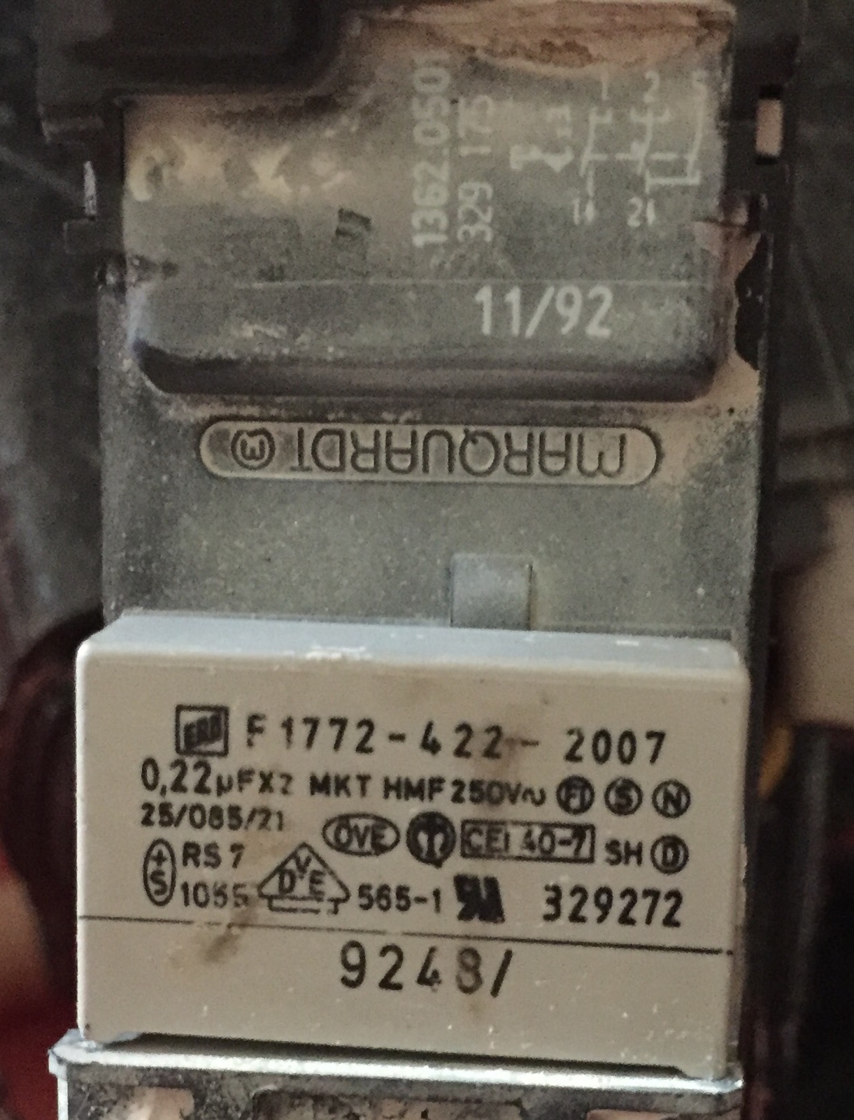

eProfi schrieb: > > Ist in Deiner Maschine auch dieses weiße quaderförmige Kasterl verbaut? > Das könnte defekt sein, und als Folge der R durchgebrannt. Weiße Kasterl ? Am Schalter befindet sich ein Kondensator der zwei braune Stellen hat. Ist dieser auch defekt ??
Ich meine das weiße Kasterl im Hintergrund von https://www.massinger-ulm.de/WebRoot/Store4/Shops/61366570/51F1/3D27/BBBF/E972/6AB0/C0A8/29BA/94F8/DSC_7181.JPG , an das der R angeschlossen ist. Schaut das bei Dir auch so aus? Mach mehr gute Fotos. Wenn Du sicher gehen willst und genug Platz ist, nimm 2 Stück 11-Watt: 11W AXIAL 1,8 zu je 0,62 oder 2 Stück 17W AXIAL 1,8 in Reihe. Vertikal oder Axial? Was besser reinpasst. Grund für den Defekt könnte Alterung oder Überlastung sein, z.B. durch schwergängiges Getriebe o.Ä. Mal neu reinigen und fetten.

Alexander schrieb: > Hier noch ein Bild vom defekten Teil. Wie wäre es, wenn das ein Widerstand mit einem Bimetallschalter ist, so daß beim Einschalten erst mal der Widerstand als Anlaufwiderstand dient, heiss wird, der Bimetall ihn überbrückt. Und wenn der Bimetall das nicht mehr tat, explodierte der Widerstand, weil er ewig den Bremseffekt auch nicht aushält. Oder http://www.elosal.de/waren/schalter/geraeschalter/anlaufwiderstandbosch.php http://www.elektrowerkzeuge-ersatzteile.de/Elektrotechnik-p684h8s128-Anlaufwiderstand-Bos.html http://www.ebay.de/itm/Anlaufwiderstand-Bosch-GWS21-GWS22-GWS23-GWS24-GWS25-GWS26-1604503015-/161634183584 Siehe https://www.bosch-professional.com/documents/126698/129627/20140524_125521.jpg/2b375e8e-5591-47a0-8067-f30333fe4a6f?t=1402064347016
sieht gut aus, vor allen Dingen preiswerter :-)
> und wenn der wirklich gestorben ist, müsste man sich Gedanken > machen, warum. Michaels Link ist Gold wert. Vermutlich ist der Schalter defekt, der den Widerstand überbrückt. Bei 1900 W fließen 8,25 A, das gibt bei 3,5 Ohm eine Leistung von 231 Watt, das hält der nur ein paar hundert Millisekunden aus. Deswegen dachte ich, dass das weiße Kasterl ein Anlaufrelais wie z.B. beim Kühlschrank-Kompressor ist. Ich vermute, dass entweder der Schalter zwei Stufen hat (halb durchdrücken = Anlauf mit R, voll durchdrücken = Betrieb ohne R) oder eine mechanische / pneumatische Verzögerung eingebaut ist, die jetzt nicht mehr funktioniert. Bestimmt gibt es eine Beschreibung (Patent?) dafür.

wie sind R und C denn hier verschaltet? https://www.massinger-ulm.de/WebRoot/Store4/Shops/61366570/51F1/3D27/BBBF/E972/6AB0/C0A8/29BA/94F8/DSC_7181.JPG C und R parallel oder in Serie?
Das riecht nach paralell:-) Prinzipbedingt wird der kondensator wohl zur entstörung vorhanden sein. Als phasenschieber wird der kondensator zu klein sein.
http://www.google.com/patents/DE4232402A1?cl=de Die Marquardt-Leute sind schon Tüftler. Der C ist für die Motorbremse

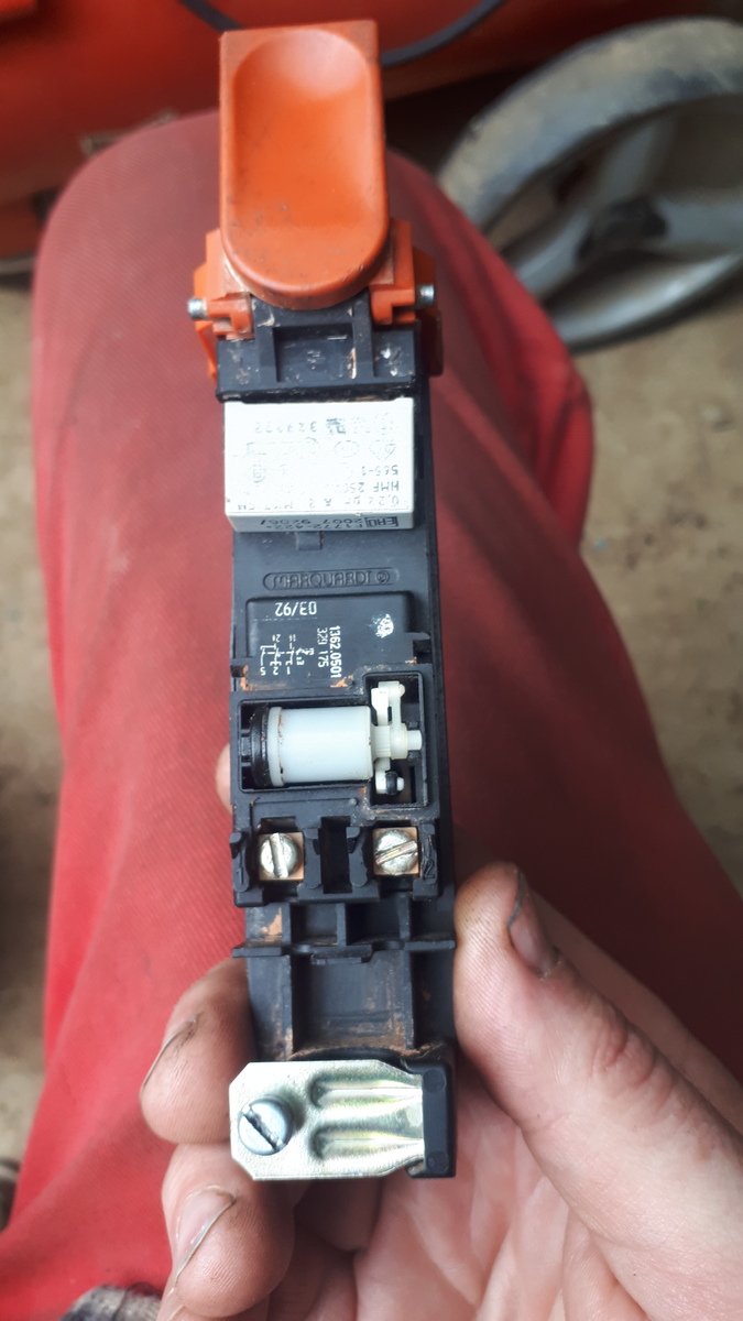

Der Originalschalter hat 3 Kontakte, davon einen mit Verzögerung, ich würde sagen hydraulisch / Ich habe den Schalter durch einen anderen Schalter ohne Sanftanlauf 2-polig ersetzt. Der Originalschalter ist nicht mehr verfügbar
Einen Schalter mit Hydraulik? Also mit Öl-Dämpfer? Da kann ich mir nicht direkt vorstellen.
Ich weiß nicht, ob das Foto später erscheint oder ob beim Hinzufügen ein Problem vorliegt
Der weiße Zylinder besteht aus zwei Teilen, zwischen denen sich Öl oder Fett befindet, was zu einer Verzögerung des 3. Startkontakts führt

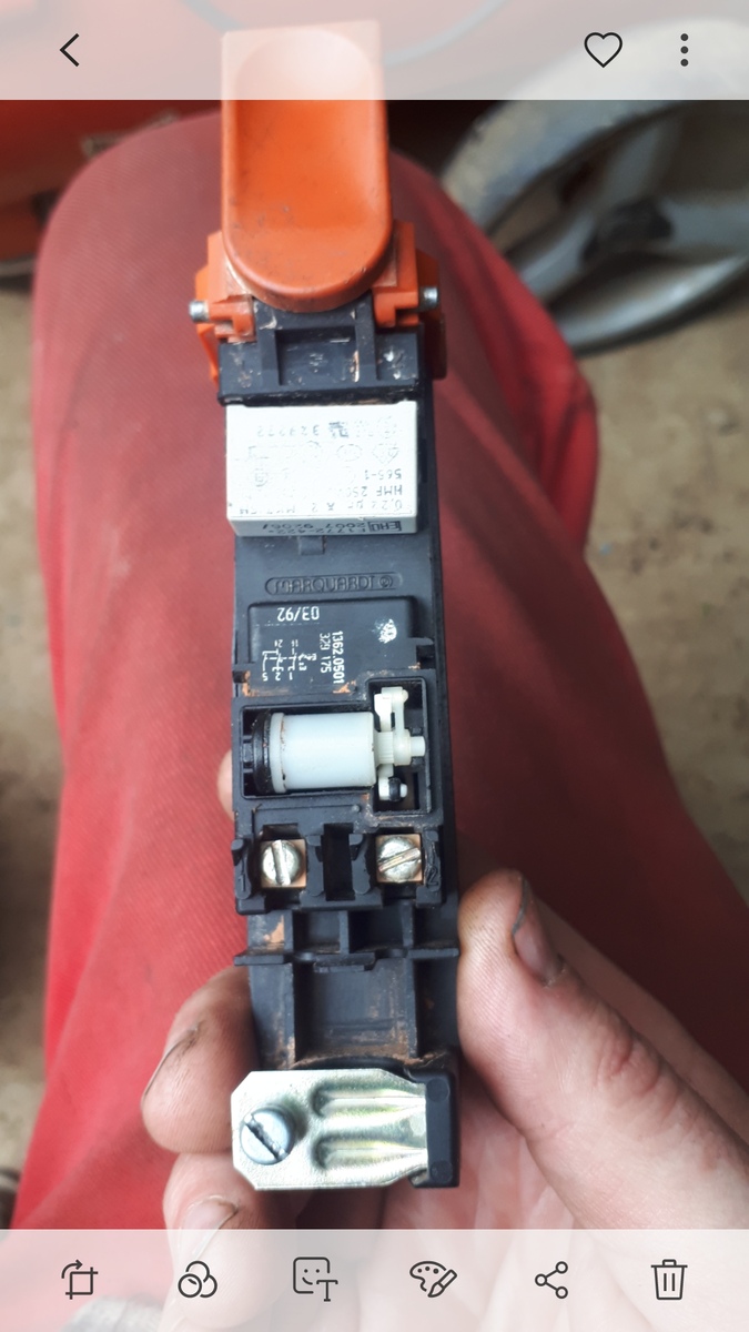

Der Dateiname erscheint sofort rechts von dem Button *Datei auswählen", da wo sonst "Keine Datei ausgewählt" steht.
- beim "Datei auswählen" siehst du noch gar nichts
- kann schon mal sein, dass (d)ein Cache nicht den aktuellen Zustand des Servers abbildet und das Bild deshalb erst ein paar Minuten später auftaucht.
