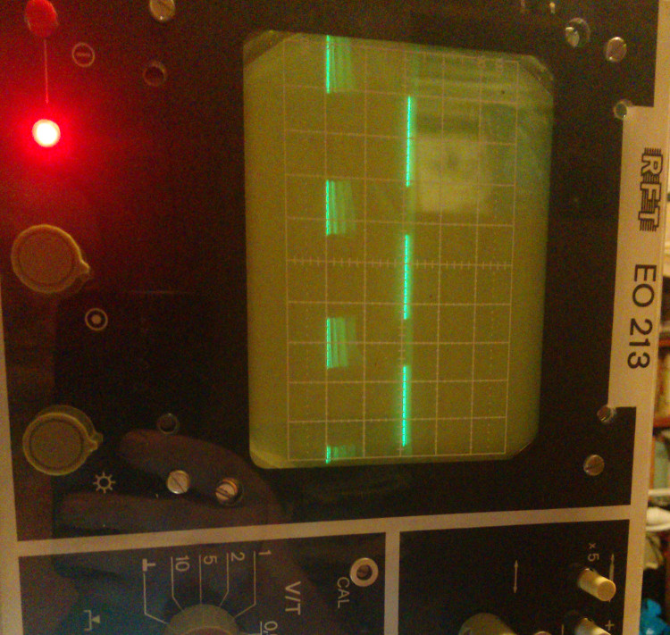

Hallo allerseits,
mein (neues/altes) EO 213 macht Probleme und ich benötige Hilfe.
Zum einen ist der Strahl teilweise unscharf/unsauber. Zum anderen habe
ich Rauchentwicklung auf der Endverstärker-Platine im Bereich des R311
(zwei Rauchfahnen).
Bisher ist das Oszi noch Original. Begonnen hat es mit dem teilweise
unscharfen bzw. unsauberen Strahl. Das Bild basiert auf dem
Kalibrierungsablauf laut Anleitung.

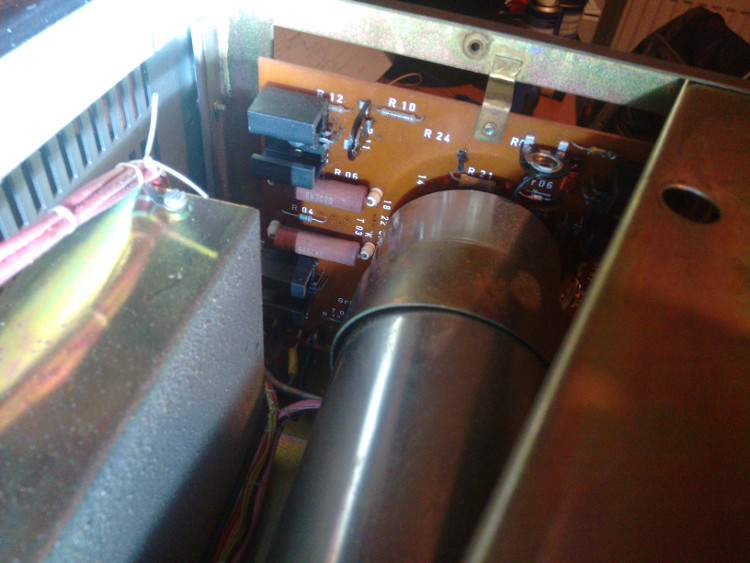

Nach eindeutigem Geruch habe ich festgestellt, dass es im Bereich des
einstellbaren Widerstandes R311 zwei Rauchfahnen gibt. Eine Rauchfahne
stammt vom R311 selbst die andere stammt entweder von R312, R305, R306
oder Gr302. Mit meinem IR-Thermo konnte ich die zweite Stelle nicht
genau lokalisieren. Der R306 wird mächtig heiß (über 100 Grad; der R302
bleibt kühler)
Erster Schritt war ein Nachmessen der Ein- und Ausgangsspannungen auf
der Endstufen-Platine (Oszi seitlich gestellt, Kalibrierungsmodus):
1: -12: -11,9
3: 33: 34,2
6: 135: 106
15: ca 270: 285
20: 33: 34,2
17: ca. 180: 175
22: ca. 180: 160
18: ca. 180: 170
7: 122: 100
10: 122: 95
Sind es wirklich die 15 Volt mehr die da anliegen? Würde mich über eine
Tip zur Reparatur freuen.

Hm, sieht auf dem Bild erst mal seltsam aus!
Was hast Du am Eingang anliegen?
Also bei meinen beiden EO213 waren Elkos im NT Bereich tot. Die Gummis
waren porös und dementsprechend hatte sich auch das innere seinen weg
gesucht.
Ich glaube als ersten versuch würde ich mal an die Messspitze fassen und
schauen ob sich der Fehler so halbwegs mit 50/100Hz synchronisiert, dann
könnte man zu 99,99% von ausgehen das die Elkos im NT Bereich taub sind.
#5922730
Ich habe bei mir noch mal nachgeschaut, die Elkos hatte ich 2013
erneuert, alle. Aber keine LOW-ESR!
Schaltplan hatte ich mir jetzt auch noch mal angeschaut, deshalb würde
ich Dir raten vom Netzteil ausgehend die Spannungen & Co zu messen, den
davon ausgehend werden alle anderen Spannungen erzeugt und wen es hier
schon nicht passt...
Was ich bei meinen jetzt festgestellt habe, die Reinigung der
Drehschalter war nicht nachhaltig. Wer hier einen Tipp hätte?
