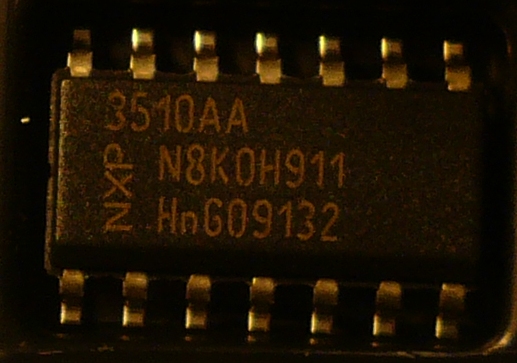

habe ein Problem mit einem VW-Navigationssystem RNS510. Die Vermutung
war dass der CAN-Transceiver TJA1054AT defekt ist. So habe ich, da
dieser wohl nicht mehr produziert wird, welche bei Ebay aus Amerika
gekauft. Auf diesen steht jetzt allerdings 3510AA als Bauteilname.
Habe über den 3510AA nichts herausgefunden, kennt den jemand? Ist er
kompatibel?
Das eigentliche Problem besteht nach dem Austausch immer noch: Der
CAN-Bus kommt am Transceiver an (High: 5V/0,8V; Low: 0V/4V). 5V Spannung
liegt an VCC an. Jedoch ist auf der RX und TX -Leitung ein permanenter
5V-Pegel.
Hat da jemand ne Idee was man noch messen könnte oder woran es liegt?
Gruß, Stefan
