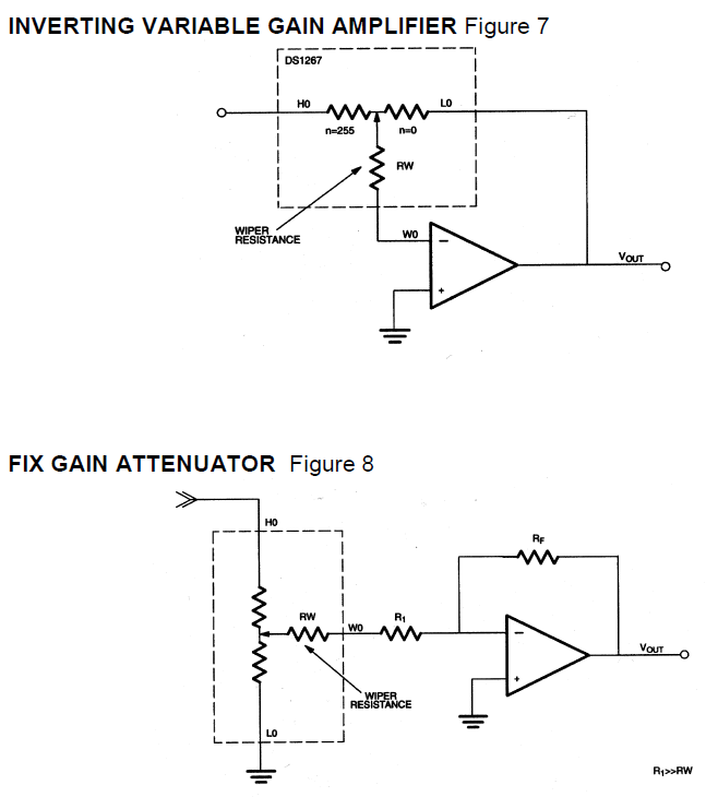

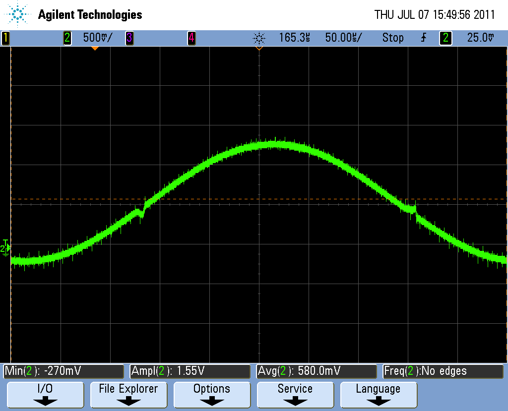

Hallo, ich möchte ein Sinus-Signal ( 0 - ca.2khz; 1,2V Vpp, 0,6V Offset) variabel verstärken und den Offset anpassen. Mein Konzept war bisher: Ein Digitalpotentiometer (DS1267) als Spannungsteiler zur variablen Signalabschwächung in Verbindung mit einem mit einem invertierenden OPV (LM358) mit fixem Gain zu verwenden (siehe Figure 8 im Bild). Am positiven Eingang des OPV ist dann noch der Wiperabgriff eines zweiten Digitalpotentiometer DS1267, welches an den Enden mit +5V und -5V verbunden ist und den Offset einstellbar machen soll. Leider hab ich eine Art Crossover Distortion am Ausgang, der mir das Leben schwer macht. (siehe Bild im Anhang) Ich hab auch schon die andere Beschaltung (Figure 7) versucht, nur ist da die Crossoververzerrung noch heftiger. Scheinbar hat der Wiperanschluss parasitäre Kapazitäten. Die dürfen doch aber nur in dieser Beschaltung den OPV zum oszillieren bringen und nicht in der mit dem Spannungsteiler. Zunächst einmal bin ich mir gar nicht sicher, dass die Crossoververzerrung durch diese Kapazitäten hervorgerufen wird. Jedoch gibt es bei der Beschaltung in Figure 7 mit einem analogen Poti keine Probleme. Auch nicht wenn ich den Offset trotzdem noch mit einem digitalen Poti einstelle

Till Xxx schrieb: > mit einem mit einem invertierenden OPV > (LM358) mit fixem Gain zu verwenden Der LM358 ist kein Audio-Op-Amp. verwende lieber einen TL082 (oder TL062 wenn es ein low power sein muß) Gruß Anja

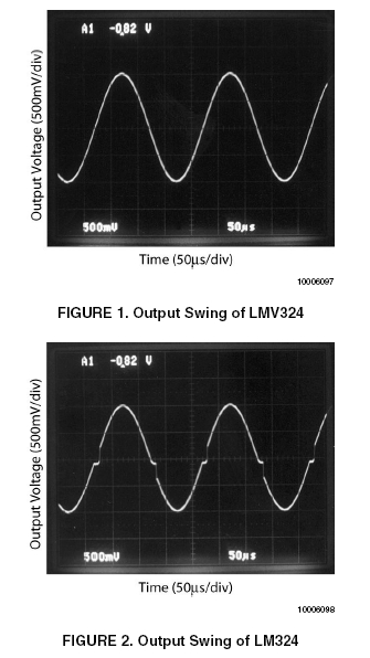

Sieht aus wie die typische Crossover Verzerrung eines LM324.
Hast du denn mal versucht einen anderen OPV zu verwenden ? Der 358 ist ja ganz nett aber nicht zwingend immer gut. Für deinen frequenzbereich ist wohl ein tlc2272 oder ähnlich ersteinmal netter. Zudem schreibst du da etwas von +5V und -5V am Poti. Merkwürdigerweise ist der OPV aber auf GND und nutzt die -5V nicht . Ich glaube aber primär, dass ein etwas besserer Opamp schon einiges verbessert. Gruss Klaus P.S. Da du ja sowieso irgendwie digital arbeiten willst, solltest du zumindest für den Offset über ne gut gefilterte PWM nachdenken und das Digi-Poti einsparen.

Anja schrieb: > Till Xxx schrieb: >> mit einem mit einem invertierenden OPV >> (LM358) mit fixem Gain zu verwenden > > Der LM358 ist kein Audio-Op-Amp. > verwende lieber einen TL082 (oder TL062 wenn es ein low power sein muß) > > Gruß Anja Welchen Vorteil hat ein Audio-Op-Amp hier? Bin leider nicht so bewandert in Analogtechnik. >Zudem schreibst du da etwas von +5V und -5V am Poti. >Merkwürdigerweise ist der OPV aber auf GND und nutzt die -5V nicht . Die Schaltung entspringt dem Datenblatt des DS1267 und. In meiner Anwendung will ich am positiven Eingang noch den Offset einstellen können. Sprich Poti zwischen +/-5V und den Wiperabgriff an den positiven Eingang des OPV. >Da du ja sowieso irgendwie digital arbeiten willst, solltest >du zumindest für den Offset über ne gut gefilterte PWM nachdenken >und das Digi-Poti einsparen. Mit der Offseteinstellung hat ich ja keine Probleme. Wollte an dem PCB daran auch nichts mehr ändern.

Till Xxx schrieb: > Welchen Vorteil hat ein Audio-Op-Amp hier? Bin leider nicht so bewandert > in Analogtechnik. Kleine Verzerrungen und niedriges Rauschen und bis 20kHz ausreichende Slew-Rate. Der LM358 ist nur auf niedrigen Stromverbrauch und Single-Supply Betrieb getrimmt. Im Datenblatt steht ja auch explizit drin daß man einen Widerstand vom Ausgang an die Masse (= negative Versorgung) anschließen soll um die Übernahmeverzerrungen zu verringern. Gruß Anja

>Sieht aus wie die typische Crossover Verzerrung eines LM324. Geeeeeenau! Ich würde hier einen TS912 verwenden.
