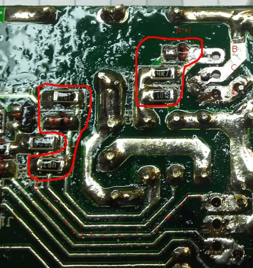

Hallo Forum ! Alter Rentner der sich Winterzeit mit Basteleien verkürzt brauch Euren Rat. In altes Netzteil will ich wieder Leben einhauchen. 2NPN Transistoren MJE13007 waren defekt. Beim auslöten hat eine Diode im Bild mit I< und >I gekennzeichnet Schaden genommen. Diode ist mit R 4,7Ohm parallel an der Basis des MJE13007. Hab nun aber 0 Ahnung wo Kathode + Anode und was das für ne Diode sein könnte. Hat jemand da Ahnung oder Idee. Danke Euch Gruß und ein Gesundes Neues Jahr für ALLE
#6939897
Das war eine 1N4148 o.ä. in Mini-Melf. Da kann man auch was bedrahtetes nehmen. Anode sicherlich an die Basis.
So ????? DANKE - sicherlich oder SICHER ? SMD Dioden hab ich....
#6940028
Wolfgang H. schrieb: > So ????? > DANKE - sicherlich oder SICHER ? > SMD Dioden hab ich.... So passt das. Am zweiten Transistor müsste es auch so aussehen, und da ist die Diode ja noch in Ordnung.

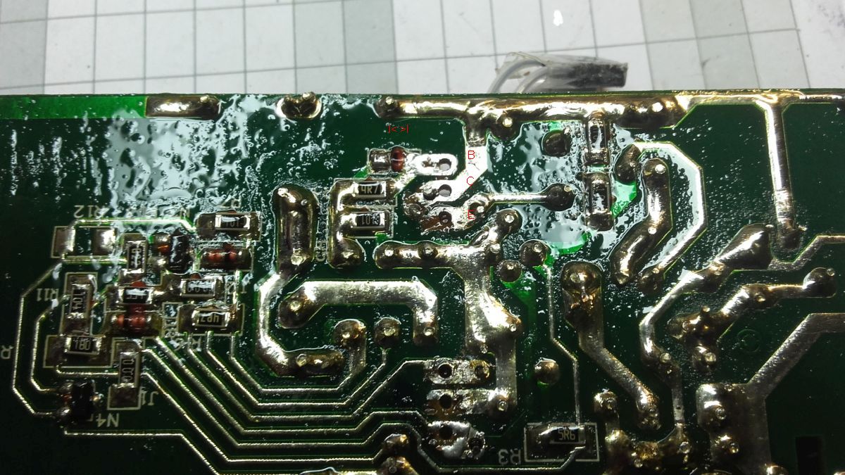

Noch ein Bild dazu.
Wolfgang H. schrieb: > Hab nun aber 0 Ahnung wo Kathode + Anode und was das für > ne Diode sein könnte. Kathode ist m.W. auf der Seite wo der dicke weiße Strich ist.
#6940204
René H. schrieb: > Kathode ist m.W. auf der Seite wo der dicke weiße Strich ist. Schade dass der Strich auf der Diode schwarz ist. Könnte auch eine Schottky sein.
MaWin schrieb: > Schade dass der Strich auf der Diode schwarz ist. Dann sagen wir eben "Da wo der dicke Strich (schwarz oder weiß) ist, ist die Kathode". ;)

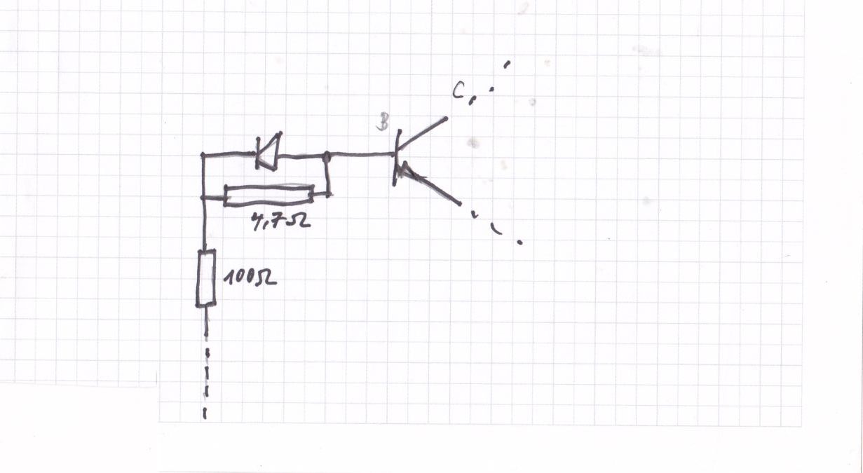

Mit meinem Geschriebsel ....."hab 0 Ahnung wo Anode + Kathode bezog sich das auf die Einbaumodaltäten also ob Kathode oder Anode an die Basis des Transistors. Auch wenn es auf dem Foto so anders aussieht die Diode ist nicht mehr da und auf dem vorhandenen ursprünglichen Rest war nichts erkennbar was verwertbar wäre. Die Diode mit paralellgeschalteten R von 4,7Ohm muss ja eine Funktion haben. Konnte leider auch keine Schaltnetzteile Schaltungen mit MJE13007 finden wo diese evtl. etwas veraten können.
#6940547
Wolfgang H. schrieb: > Die Diode mit paralellgeschalteten R von 4,7Ohm muss ja eine Funktion > haben. Basis wird schneller ausgeräumt.
Wenn ich mir jetzt so das von Hinz markierte Foto ansehe was ich glatt übersehen habe dürfte das Eindeutig sein. Links das markierte mit R6 und R7 hatt ich auch übersehen. Demmnach wäre Schaltungsauszug das andere Bild zutreffen. DANKE

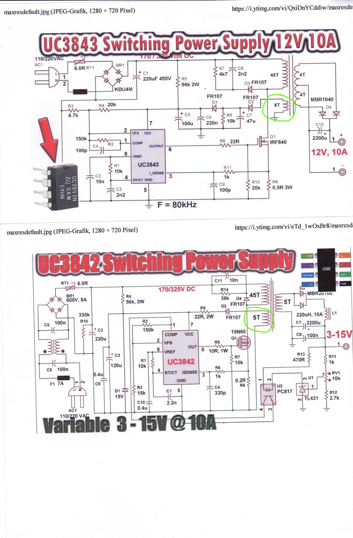

Entschuldigung wenn ich hier zum PWM UC3843 schreibe. Die vorhandenen zum UC waren uralt so das ich da nicht weitermachen konnte. Außerdem kam da immer was von auf englisch schreiben?? Hab ein Schaltnetzteil wo der darin verbaute UC3843 der Fet und ein R von 0,3Ohm abgeraucht ist was ja öfters passiert. Fet und R hab ich schon gewechselt. In der Bastelkiste befand sich noch ein TL3842P. Könnte ich den verwenden ? Hab keine Ahnungen welche Optionen ich beim Ersatz des IC beachten müsste. DANKE für Eure Antworten mit denen ihr einen alten Zausel der wieder bastelt glücklich machen würdet.
#7092259
Wolfgang H. schrieb: > TL3842P. > Könnte ich den verwenden ? "Designed to be Interchangeable with UC2842 and UC3842 Series"
#7092264
Wolfgang H. schrieb: > wo der darin verbaute UC3843 > In der Bastelkiste befand sich noch ein TL3842P. Zwischen 42 und 43 besteht ein Unterschied, passt nicht.
worin besteht der Unterschied ? Ich habe im Inet Schaltungen sowohl mit UC3842 als auch 3843 gesehen grundlegend unterschieden haben sich die veröffentlichten Schaltungen aber nicht.
#7092304
Wolfgang H. schrieb: > worin besteht der Unterschied ? Ich habe im Inet Schaltungen > sowohl mit > UC3842 als auch 3843 gesehen grundlegend unterschieden haben sich die > veröffentlichten Schaltungen aber nicht. Versorgungsspannungsbereich.
und das bedeutet? Mit dem Alten muss schon etwas ausführlich kommunizieren wegen dem senilen Gehirn. Übrigens hatte ich vergessen , Schaltnetzteil ist für 24V / 8A
#7092323
"The UCX842A has UVLO thresholds of 16 V (on) and 10 V (off), ideally suited for off−line converters. The UCX843A is tailored for lower voltage applications having UVLO thresholds of 8.5 V (on) and 7.6 V (off)." UVLO = undervoltage lockout

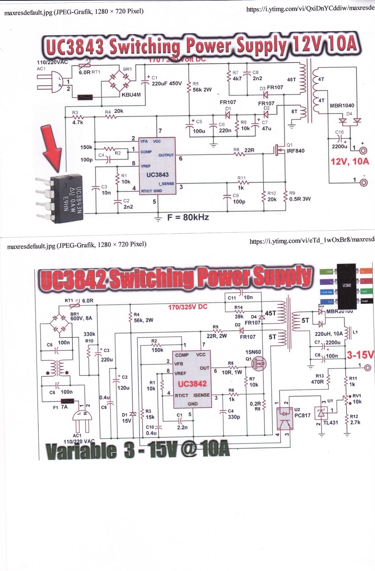

Tut mir Leid ich verstehe 0 English. Anbei mal Foto mit Schaltungen zum 3842 und 3843
#7092333
Wolfgang H. schrieb: > und das bedeutet? Die Spannung, die das Schaltnetzteil intern auf Primarspannungsseite produziert und die durch den Trafo mit den Ausgangsspannungen gekoppelt ist, passt nicht zu der Spannung die das IC erwartet. Das Schaltnetzteil glaubt also, der Ausgang wäre überlastet (so wie bei Kurzschluss oder zu grossem Elko) und schaltet ab, HiCup.
Aber das wird doch mit dem Optokoppler PC 817 überwacht und dem UC auf Pin 1 zur Regelung zur Verfügung gestellt.Das verstehe ich nicht ????
#7092424
Wolfgang H. schrieb: > Aber das wird doch mit dem Optokoppler PC 817 überwacht und dem UC > auf Pin 1 zur Regelung zur Verfügung gestellt. Nein, die Hilfsspannungserzeugung auf Primarseite ist der entscheidende Witz bei der HiCup Überstromabschaltung. Der Optokoppler macht nur die Spannung. > Das verstehe ich nicht > ???? https://www.ti.com/lit/pdf/slua143
#7092427
Ich hab dir den Unterschied markiert.
Die 3Windungen mehr auf dem Trafo und damit etwas höhere Spannung (VCC) für den IC machens??Im übrigen ist das keine Schaltung zu meinem Netzteil. Na ja wie auch immer auf jeden Fall habe ich 2 UC 3843 bestellt und dan gehts weiter.

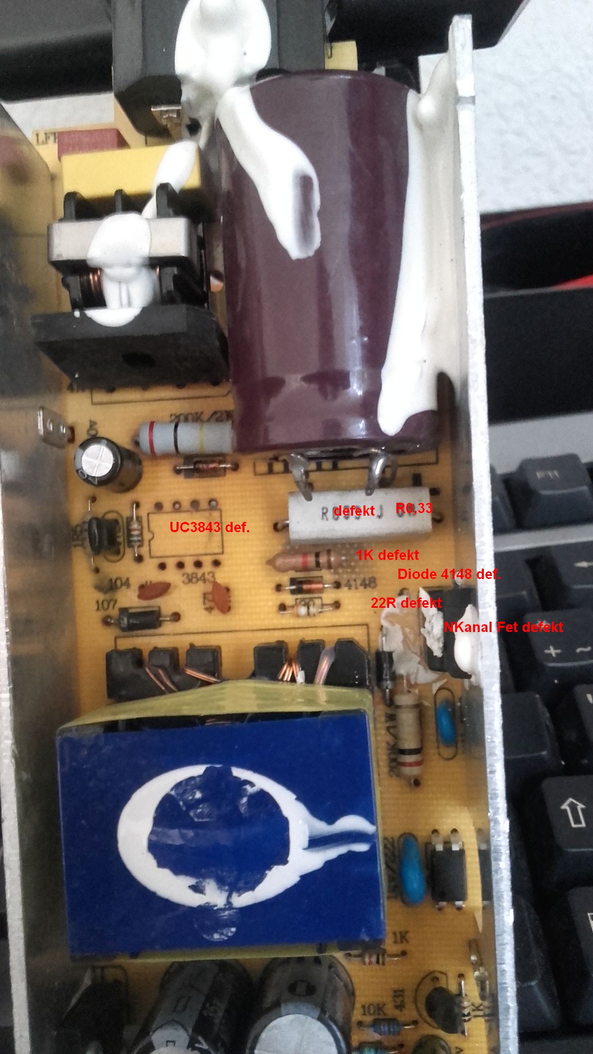

Es macht son Spaß mit Euch wie Ihr dem Alten Zausel das gut erklärt.DANKE! Können wir weiter spielen ? Anbei mal ein Foto wie es aussah und was alles kaputt war. Alle BT am FET im Gate und Source Bereich einschließlich des FET und IC waren zu Rauch..... Widerstände,Dioden und Fet wurden gewechselt. Fehlt also nur noch der UC3843. Schönes WE Euch und nochmals Danke
