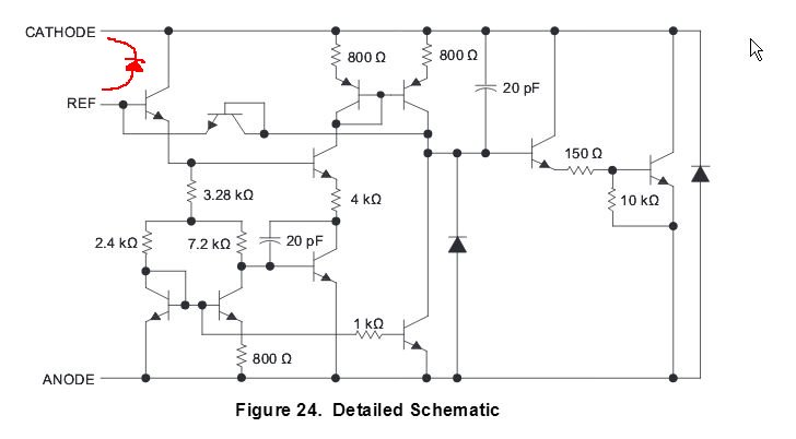

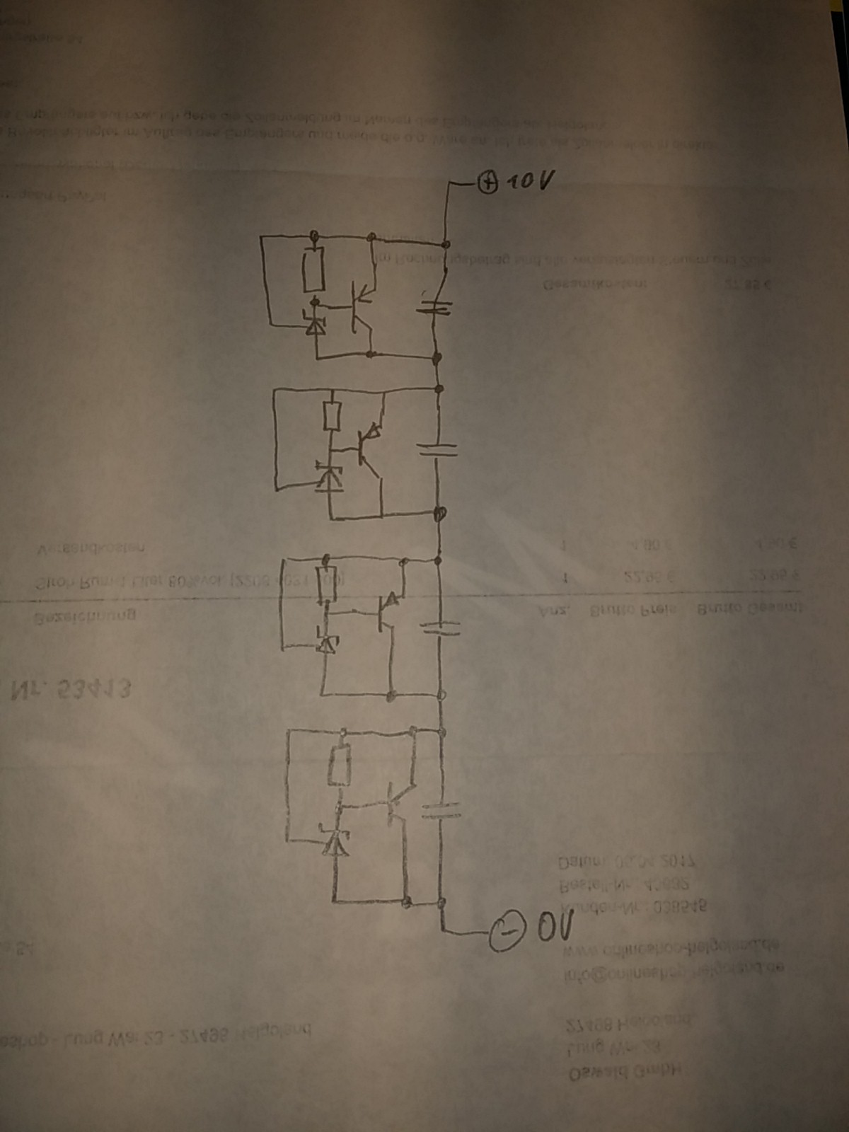

Spricht etwas dagegen einige TL431 mit je einem Widerstand und einem PNP
Transistor nach Fig 30 des TI Datasheet als Balancer in einem Stack aus
4 in Serie geschaltete 600F Boostcaps zu verwenden? Also für jeden Cap
einen TL einen Widerstand sowie einen PNP-Transistor. Den Ref-Anschluß
will ich dabei nach "oben" an VO legen wo auch der CAp dran sein wird.
Vin wird nicht beschaltet.
Die CAps sollen mit bis zu 10V geladen werden.
Datasheet: http://www.ti.com/lit/ds/symlink/tl431.pdf

Nein.
Wie ich schrieb, Fig 30 bei dem die Widerstände möglichst weggelassen
und Vref mit an Vo geklemmt wird.
Dann müsste doch der Regler bei 2,5V "anspringen" und alles was darüber
ist in dem Transistor ableiten so dass die übrigen 3 Boostcaps
weitergeladen werden.
