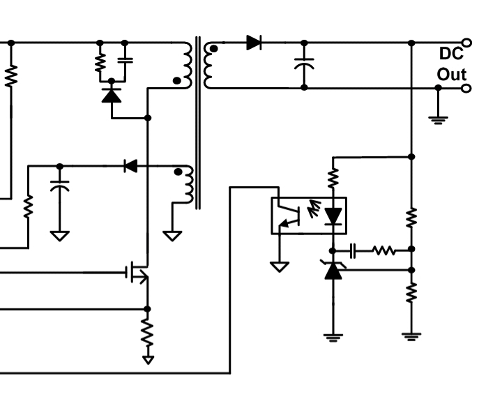

Kann mir jemand die Funktion von dem Feedbackzweig erklären?
Es handelt sich um ein Meanwell Steckernetzteil 12V/5A und ich würde es
gerne auf 12,5V abändern.
Dazu würde ich gerne verstehen, wie das Netzteil deine Ausgangsspannung
regelt.
Der Schalt-IC heisst OB5269
https://datasheetspdf.com/parts/OB5269.pdf?id=705752
Was ist das für eine Zenerdiode mit Mittelanzapfung? Leider war die
Googlesuche ohne passenden Namen für die Diode sehr unbrauchbar.
Auf der echten Diode könnte "OCR 89" stehen, aber das ist sehr schwer zu
entziffern.
Grüße
Bastler
Das ist eine klassiche TL431:
http://www.ti.com/lit/ds/symlink/tl431.pdf
Sobald die Ausgangsspannung überschritten wird, lässt die Zener-Diode
einen Strom fließen, die LED im Optokoppler leuchtet, der
Phototransistor schaltet durch und die Primärseite weiß, dass weniger
Spannung am Ausgang gebraucht wird.

Gast #6077471
Danke für die schnellen Antworten.
Die TL431 kannte ich nicht.
Wenn ich also einen entsprechend hohen Parallelwiderstand auf den
unteren Spannungsteiler-R löte, würde ich die Ausgangsspannung ohne
Probleme ein bisschen (ca. 0,5V) erhöhen können ohne dass ich die
Funktionsweise beeinfllusse. (Ich hoffe, dass die Spannungsteilerformel
da noch anwendbar ist)
Joretronik wird dann meine Gute Nacht Lektüre.
Danke. Ich werde morgen berichten ob es geklappt hat
Gast #6078332
Da war ein Spannungsteiler von 82k:5k1 verbaut.
Jetzt habe ich 100k parallel zu den 5k1 gepackt und ich habe jetzt 12,8V
im Leerlauf und 12,3V bei 5A.
Ziel erreicht.
