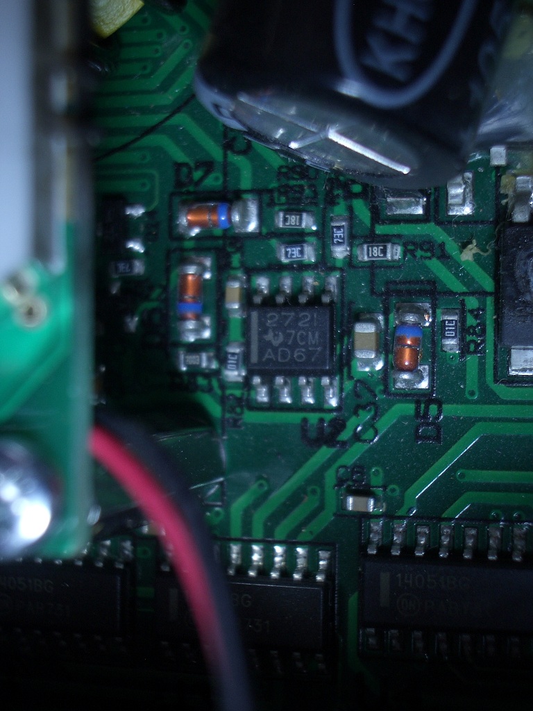

Servus zusammen,
vielleicht kann mir ja hier jemand weiterhelfen. Ich habe ein defektes
Ladegerät ausm Modellbausektor, da ist ein Bauteil im SIOC8 Gehäuse
defekt, es ist auf der Platine mit U2 gekennzeichnet und trägt die
Aufschrift:
1. Zeile: 2721
2. Zeile: 7CM
3. Zeile: AD67
Hat von Euch jemand ne Ahnung, was das ist? Ich bin stark der Meinung es
handelt sich um einen OV, hab aber leider nicht mit dieser Bezeichnung
beim googeln gefunden.
Grüsse Jens

pgbesa schrieb:
> Hi,
> wenn das in der ersten Zeile ein "272I" ist, könnte es ein
> TLC272I, Dual Single Supply Operational Amplifier von Texas Instruments
> sein.
> pgbesa
Danke für die schnelle Antwort. Natürlich könnte das ein I sein und
keine 1, danach hab ich garnet geschaut :-)
Nun muss ich mal sehen, wo ich einen bekomme.
Jens
