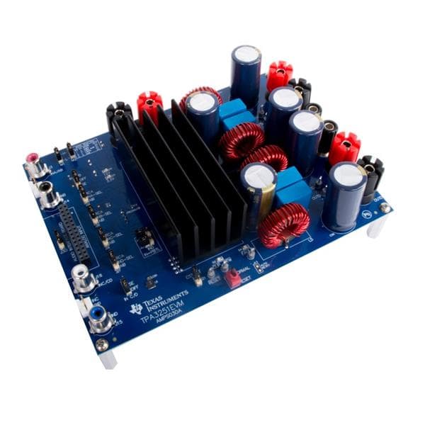

Habe mal ein Bild des Original Testboard angehangen. Auch den Link zu Reichelt, mit meiner verwendeten Spule: https://www.reichelt.de/ringkerndrosseln-tlc-10a-10-h-tlc-10a-10-p105596.html?r=1 Wobei das Bild von Reichelt aber nur die Bauart anzeigt. Die Bauart der Spulen die ich verwendet habe ist die gleiche, nur die Windungszahl ist wesentlich kleiner als bei dem Original Texas Instrument Demoboard und der Durchmesser ist etwas größer. Dort sind es ca. 28 Windungen und meine Spule hat gerade einmal 11 Windungen. Dafür hat meine Spule aber auch 10A und die Originale Spule ist laut Datenblatt des Demoboards "nur" für 6,5A. Der größte Unterschied zwischen der Originalen Spule und der, die ich verwendet habe ist der Preis. Die originale kostet ca. 6,50€ meine nur 1,30€. Obwohl von den Technischen Werten fast gleich. Die Frage die sich halt für mich stellt, ist die: Darf eine Spule in einem Class-D Verstärker überhaupt warm werden? Ich könnte mir vorstellen, das wenn alles bestens von den Werten passt, keine Leistung in der Spule mehr zu Wärme umgewandelt werden sollte. Die dazugehörigen Kondensatoren wurden wie beim originalen TI Demoboard verwendet. Aber gerade mit Spulen kenne ich mich nicht so gut aus und frage mal hier im Forum nach, ob die Wärmeentwicklung normal ist oder nicht.

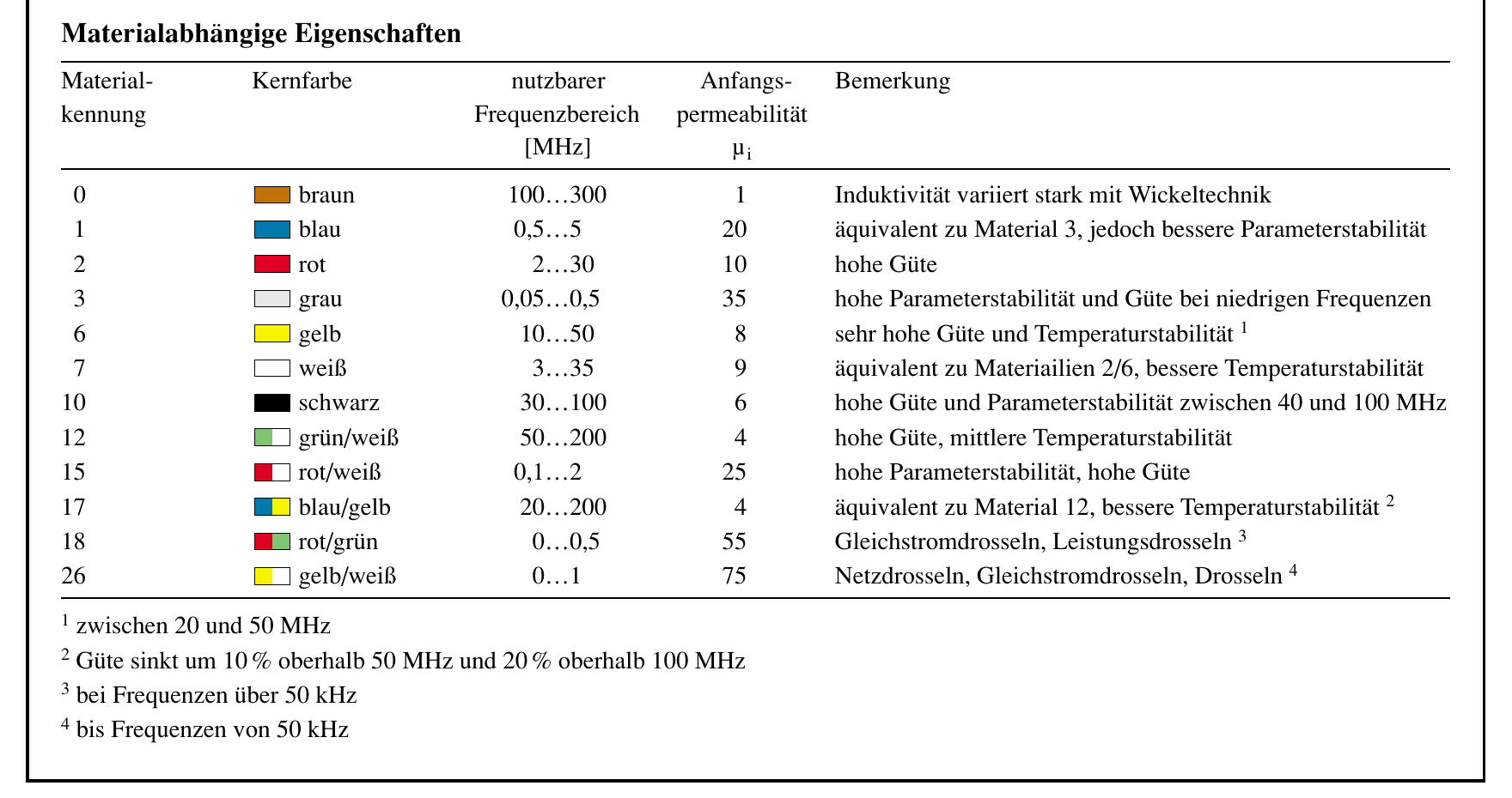

tom schrieb: > Link zu Reichelt, mit meiner verwendeten Spule: > https://www.reichelt.de/ringkerndrosseln-tlc-10a-10-h-tlc-10a-10-p105596.html?r=1 Diese Spule ist nur mäßig geeignet. Das Kernmaterial ist hier der begrenzende Faktor, es hat bei hohen Frequenzen zu viel Verluste. > Wobei das Bild von Reichelt aber nur die Bauart anzeigt. > Die Bauart der Spulen die ich verwendet habe ist die gleiche, nur die > Windungszahl ist wesentlich kleiner Ja. Auch das ein Hinweis auf das Kernmaterial. Je "magnetischer" das Material, desto weniger Windungen werden benötigt, aber desto niedrigere Frequenzen verträgt das Material (extrem vereinfacht gesagt) > ca. 28 Windungen und meine Spule hat gerade einmal 11 Windungen. Dafür > hat meine Spule aber auch 10A und die Originale Spule ist laut > Datenblatt des Demoboards "nur" für 6,5A. Wenn du dir zutraust, einen Ringkern selber zu bewickeln: Reichelt hat einen passenden Kern: https://www.reichelt.de/amidon-ringkern-t-130-2-p19961.html Dieser Kern aus Material #2 (rot) hat einen A_L Wert von 11nH, ca. Faktor 7 geringer als der des gleich großen Kerns aus Material #26 (weiß/gelb, was du jetzt hast). Deswegen brauchst du Faktor sqrt(7) mehr Windungen für die gleiche Induktivität. Statt 11 Windungen also 30. Tja und schon paßt das wieder. > Darf eine Spule in einem Class-D Verstärker überhaupt warm werden? Ein bißchen warm wird die immer, schon wegen des ohmschen Widerstands des Drahtes. 60°C sind jetzt nicht enorm viel. Kannst du notfalls auch so lassen.

tom schrieb: > Habe mal ein Bild des Original Testboard angehangen. Leider typisch. Das einzige Bild, das zählt, ist das Bild von DEINEM Aufbau. tom schrieb: > Die originale kostet ca. 6,50€ meine nur > 1,30€. Obwohl von den Technischen Werten fast gleich. Es gibt einen Grund für den Preisunterschied.
Εrnst B. schrieb: > k.A. ob sich Fasttron an die "üblichen" Farben für Ringkerne hält, > schaut Gelb/Weiß auf dem Reichelt-Produktbild aus. Fastron stellt die Kerne nicht selber her, sondern kauft die zu und bewickelt sie nur. Die Hersteller von Eisenpulverkernen halten sich normalerweise an die üblichen Farben. Gelb/weiß für #26 paßt auch zu Windungszahl 11 bei 10µH Induktivität. Sven S. schrieb: > Es gibt einen Grund für den Preisunterschied. Bei Reichelt sind es €0,99 vs. €2,85 für den Kern allein. Und man braucht knapp dreimal so viel Kupferdraht für die bessere Drossel.

äxl schrieb: > Vllt. auch einfach falsches Kernmaterial für die frequenz? Diese Spule ist auf Verluste gestrickt. Sie muss warm werden. Und 60°C ist für die Spule nicht warm. Bei 40K mehr fangen wir an zu diskutieren. Εrnst B. schrieb: > Der Unterschied ist wohl das Kernmaterial. Bisher weiß keiner, ob nicht die Originaldrossel auch warm wird. Und auch nicht, ob die Billige im Eval Board evtl. sogar kalt bleibt. Oder andersrum... Und falls zwischen Eval Board und dem Selbstgemachten ein Unterschied ist, dann stellt sich die Frage nach dem Aufbau.

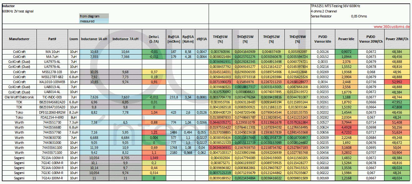

Es gibt doch so eine schöne Auflistung mit Drosseln für den TPA3251, dort werden mehr als 25 Spulen aufgeführt, die auch getestet wurden. Warum einen high-end Class-D wenn man dann an der falschen Stelle sparen will?

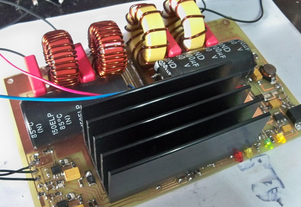

Da so viele sich hier mit besten Wissen beteiligt haben, möchte ich noch die endgültige Lösung des Problems vorstellen. Habe in meiner Spulenkramkiste noch 2 Stück Ringkerne in Rot/Schwarz gefunden. Die sahen nicht nur sehr nach den vom Axel S. benannten T106-2 von Reichelt aus, sondern es sind auch die T106-2 von Reichelt. Hatte aber kein Kupferlackdraht in 1,0mm Durchmesser da, wie die originalen Spulen von Coilcraft haben. Hatte nur 1,2mm Kupferlackdraht hier. Habe jetzt 2 Spulen mal gewickelt, einbauen und testen können. (siehe Bild) Jetzt ist alles bestens! Den Rot/Schwarzen Kern den Axel S. vorgeschlagen hatte, ist genau das richtige Material. Die 1,2mm Durchmesser des Drahtes scheinen auch kein Problem darzustellen, denn 28 Windungen (mehr ging nicht drauf!) erreichen laut Messgerät 9,6uH. Also alles bestens! Die "Gelben" Spulen auf dem rechten Kanal werden wie vorher ca. 60 Grad warm und die selbst gewickelten Rot/schwarzen Spulen im rechten Kanal haben 28 Grad! Allerdings bei geringer Leistung. Jetzt kann ich ruhigen Gewissens noch 2 solcher Kerne für den anderen Kanal bei Reichelt bestellen und selber wickeln. Für die, die auch Spulen für einen solchen Class-D Verstärker brauchen, die T 106-2 von Reichelt sind OK! Wenn man selber wickelt bekommt man die Spulen auf jedenfalls zum halben Preis was die originalen gekostet hätten. Danke nochmals an alle die sich hier beteiligt haben. Wieder viel dabei gelernt! :-)

tom schrieb: > Die 1,2mm > Durchmesser des Drahtes scheinen auch kein Problem darzustellen, denn 28 > Windungen (mehr ging nicht drauf!) erreichen laut Messgerät 9,6uH. Wenn es um geringe Verluste geht, ist es absolut sinnvoll, den dicksten Draht zu nehmen, der noch auf den Kern paßt. So gesehen kannst du froh sein, daß du keinen 1.0mm Draht hattest. Noch ein kleines bißchen besser könnte es werden, wenn du mehrere dünne Drähte als Bündel wickelst. Prinzip HF-Litze. Damit umgehst du zum einen den Skineffekt und hast zum zweiten eine Erleichterung beim Wickeln. Ansonsten: schön daß ich helfen konnte. Und Danke für die Rückmeldung.
Axel S. schrieb: > Noch ein kleines bißchen besser > könnte es werden, wenn du mehrere dünne Drähte als Bündel wickelst. Da der Wickelraum dadurch nicht mehr wird, erhält man weniger Querschnitt. Und da der Strom durch die Induktivität integriert wird, ändert sich der Strom im Draht nur im niederfrequenten Bereich, und da brauchts keine HF-Litze. Fazit: Die Arbeit mit dem dicken Draht sollte man sich schon machen.
