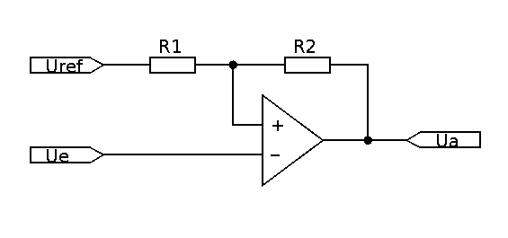

Ich versuche gerade den OpAmp-Komparator mit Hysterese zu verstehen und
hänge irgendwie fest. Grundfunktion ist klar und wie ich UoL/UoH bzw.
das Verhältnis von R1/R2 ausrechne ist überall gut erklärt. Nur wie groß
macht man die Widerstände nun eigentlich? Im Ohm-Bereich, Kiloohm,…
Megaohm?

Du darfst den Komparator-Ausgang nicht überlasten (z.B. 20mA), und
wünscht dir noch viel mehr eine ausreichend geringe Belastung am
Eingang, also einen möglichst geringen Eingangsstrom.
Auf der anderen Seite führt der reale Strom der direkt in die
Komparator-Eingänge fliesst zu einer Belastung des Spannungsteilers und
damit zu einem Fehler, den du natürlich unter der gewünschten Toleranz
halten willst.
Ebenso muss an diesem Eingang die Eingangskapazität umgeladen werden  je
schneller dein Komparator arbeiten muss, um so niederohmiger müssen die
Widerstände sein.
Ein brauchbarer Wert liegt um 10kOhm.
> Megaohm?
Pi mal Daumen 1k-1M. Hochohmig spart Strom, ist aber langsamer und
störanfälliger. Zu hochohmig ist eher schlecht, weil dann der
Eingangsstrom (input bias current) des Komparators den Spannungsteiler
deutlich belastet und verzerrt. Ein old school LM393 mit typ. 25nA, max.
250nA erzeugt an 1M Eingangswiderstand 25-250mV Offsetfehler, was meist
zuviel ist. Ein CMOS-Typ wie TLC3702 mit typ. 5pA und max. 600pA macht
da zwischen 5-600uV, was meistens vernachlässigbar ist.
Nach unten will man nicht zu viel Strom verschwenden, d.h. viel mehr als
1-2mA will man nur selten durch die Widerstände jagen.
Der größte Stromverschwender in vielen Komparatorschaltungen ist der
Pull-Up Widerstand am Ausgang, weil, weiß Gott warum, viele alte
Komparatoren einen Open Drain Ausgang haben. Eigentlich sinnlos. Moderne
Komparatoren haben einen deutlich besseren Push-Pull Ausgang. Der ist
schneller, stärker, symmetrisch und stromsparend.
