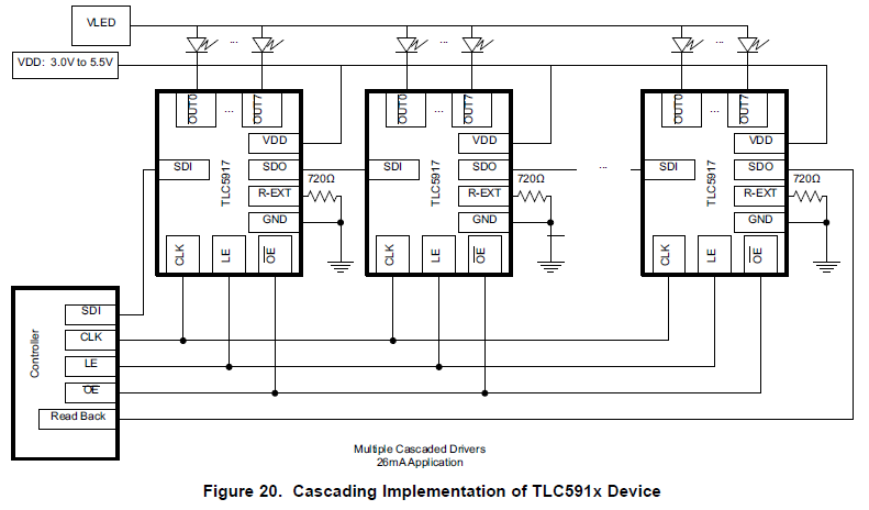

Ich möchte einige IR-Reflexschranken effizient ansteuern. Eine einzelne
Reflexschranken besteht aus einem NPN-Transistor, der über die Basis von
einem Atmega angesteuert wird. Er wird mit 36kHz getaktet. Am Kollektor
hängt eine IR-LED. Die Transistorschaltung ist so ausgelegt, dass durch
die LED 100mA fließen.
Nun möchte ich weitere LEDs auf diese Weise betreiben. Wenn die alle
gleichzeitig angesteuert werden, würden ja bei 20 LEDs bereits 2A in der
Spitze fließen. Das ist mir aber zu viel. Weiterhin reicht mit bei den
Reflexschranken eine weitaus geringere "Reaktionszeit" aus. Es würde mir
also ausreichen, wenn ich die LEDs nacheinander ansteuere, sodass jede
LED alle 100ms für wenige ms betrieben wird. Wie realisiere ich das am
besten, wenn ich nicht jede LED einzeln über einen Atmega-Out ansteuern
möchte?

Von diversen Herstellern gibt es schon seit Jahren kaskadierbare
Mehrkanal-LED-Treiber.
Für Deine Anwendung wären unter anderem z.B. 3x TLC5916/17 geeignet, um
bis zu 24 IR-LEDs direkt mit Konstantstrom anzusteuern, auch wahlweise
nacheinander (wie gewünscht) statt alle gleichzeitig.
Der Maximalstrom wird für alle Kanäle eines Bausteins global mit einem
Widerstand eingestellt. Bei den genannten Bausteinen lässt er sich dann
auch noch global in 256 Stufen per Software reduzieren. Andere Bausteine
erlauben auch individuelle Stromeinstellungen per Ausgang.
Je nach Ausführung sind sogar einige Überwachungsfunktionen integriert
(Unterbrechung, Kurzschluss, Übertemperatur). Fehler werden ggf. vom
seriellen Ausgang dieser Bausteine zum µC zurückgeführt.
Diese Methode mit seriell kaskadierten Bausteinen (Schiebetakt bei
TLC59xx bis zu 25 MHz) erspart eine Menge I/O-Leitungen beim µC und
durch die Konstantstromsenken auch weitere diskrete Bausteile zum
Ansteuern der IR-LEDs.
TLC5926/27 hätten 16 statt 8 Ausgänge. Für 24 IR-LEDs könnte man statt
3x TLC5916 also auch 1x TLC5616 + 1x TLC5926 nehmen. Drei kleinere
Gehäuse erlauben aber möglicherweise ein besseres Platinen-Layout.
