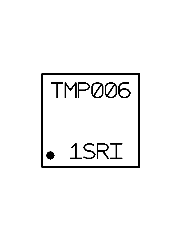

Temperaturfühler TMP006 von T, wie anschließen?
Gast #2285049
Der TMP006 ist Temperaturfühler im BGA-Gehäuse zur berührungslosen
Temperaturmessung
Bis jetzt konnte ich dem Fühler noch keine Daten entlocken.
Das erste Problem beginnt schon beim Erkennen des Anschlusses 1.
Siehe auch Seite 16 des Datenblattes
Was ist die obere Seite? a) die Seite mit den Lötzinnperlen oder b) die
Seite mit der Beschriftung, also so wie bei den "normalen"
SMD-Gehäusen.
Weiteres Problem:
Kennt jemand einen Trick, wie man die Beschriftung besser erkennen kann?
Zunächst konnte ich nur eine spiegelnde Fläche sehen. Durch Zufall sah
ich bei der Betrachtung unter einem bestimmten Winkel mit der Lupe in
der einen Ecke einen Punkt und einige Buchstaben. (obere Seite ?)
Kann mir jemand bei der  richtigen Zuordnung helfen?

Gast #2285175
IC's auch die im BGA-Gehäuse werden immer von oben gezählt. Die
Beschriftungsseite ist oben, die Zinnperlenseite unten. Bei den
Temperaturfühlern der TMP-Serie orientiert man sich beim Suchen des
Anschlusses 1 am Zahlencode-Aufdruck auf dem Gehäuse und wie der im
Datenblatt dargestellt ist (Index Area s. S. 18). Noch eine kleine
Anmerkung: Bei Schaltungen von I2C-Komponenten wird häufig der Pull-up
Widerstand (10k) in den Leitungen SDA und SCl vergessen und führt dann
zum Ausfall der Funktion. Hast Du daran gedacht?

Aber irgendwie stehe ich auf dem Schlauch. (Index Area s. S. 18) kann
ich nicht finden. Mein oben angehängtes Datenblatt endet bei S.17
Angeschlossen habe ich wie folgt:
  C3   C2   C1
  B3        B1
  A3   A2   A1(1)
(1) entspricht dem Punkt(wie er häufig auf SMD-Gehäusen verwendet wird)
in der Draufsicht.
Könnte die Anordnung so richtig sein?

Gast #2296655
Jetzt bin ich wieder zu Hause und kann antworten bzw. fragen.
Wenn ich mir auf der Seite 18 des Datenblattes vom Juli die linke
Zeichnung (betrachte ich als Ansicht "von oben") ansehe,  dann liegt A1
(1) rechts unten. Bisher kannte ich es so, dass die (1) in der
Draufsicht links unten angeordnet ist und man nach rechts weiter zählt,
also so wie in der Zeichnung rechts dargestellt. Die rechte Zeichnung
deute ich aber als Ansicht "von unten"
Hat jemand schon Erfahrung mit dem Schaltkreis und kann meine Sichtweise
evtl. bestätigen?

Gast #2298838
Problem ist geklärt.
Ursache: Im Datenblatt vom Mai 2011 ist die Tabelle 1, welche die
Adressen angibt, falsch. Dadurch habe ich meinem Fühler eine falsche
Adresse zugeordnet.
Mit der Adresse 0x41 der Tabelle 1 des Datenblattes vom Juli 2011
antwortet jetzt der Schaltkreis.
Die richtige Anordnung der Zinnperlen entspricht meiner Anschlussweise
vom 29.7.11
