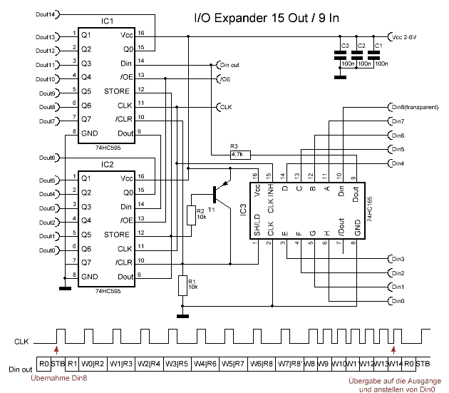

Hallo ihr Lieben,
hier mal 2 Uralte Sachen kombiniert. Nach dem ich gesehen habe das es
den guten alten 74HC595 schon für etwas über 2ct gibt und ein ESP8266
nicht viele I/O hat. Habe ich mal das entworfen.
Vieleicht kann es ja auch jemand gebrauchen.
Es werden vom Controller nur 2 I/O benötgt.
Einen für Din out und einen für CLK.
Mit /OE könnte man optional die Ausgänge ausschalten.
Wenn man das nicht braucht einfach fest mit GND verbinden.
Ich habe den 74HC165 noch nicht geliefert bekommen und die Schaltung
erst mal ohne ihn aufgebaut.
Das erst Bit was man sendet ist das StartBit, es muss immer 1 sein.
Dann folgen die 15 Datenbits.
Hier ein Arduinocode der nur die Outputs schreibt.
Bei einem Arduino NANO mit 16MHz aktualisiert er die 15 IO in 20µS.

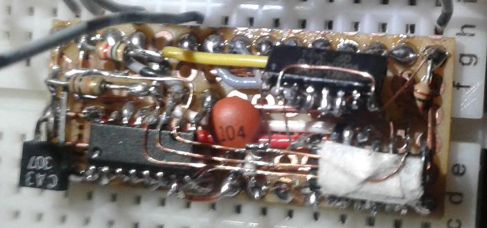

Hallo ihr Lieben,
Der 74HC165 ist nun auch angekommen. Die Schreib/Lese-Dauer beträgt nun
36µS.
Ich hab mal ein Foto von meiner handverdateten Schaltung angehängt
