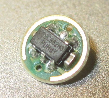

Moin,
ist das ein ASIC? uC? Oder analog? Ich kenne die untersch Modelle, tw laden die ja auch. Aber eine konkrete Bezeichnung findet man selten.
Klaus.

"Touch" Sensor aus e-ZigaretteMoin, ist das ein ASIC? uC? Oder analog? Ich kenne die untersch Modelle, tw laden die ja auch. Aber eine konkrete Bezeichnung findet man selten. Klaus. Mikrofon mit OPamp und Komparator. Jedenfalls lässt diese "982" darauf schliessen. Sicher bin ich mir natürlich nicht. CSC hat sich vielleicht an die Nomenklatur gehalten, wer weis. https://www.analog.com/en/products/max982.html
E-Zigaretten enthalten kein Mikrofon, sondern einen Druckschalter.
Da gibt es verschiedene Varianten. Mit Mikrofon hatte sich definitiv schon vor mir. Das "Windgeräusch" beim saugen startet dann das heizen. Das sind kap. Schalter wie TP223. NUR die Pcb alleine "erkennt" ausgebaut das Annähern eines Fingers. Das steckt in etwas was aussieht wie ein C-Mic ;) Klaus. :

Über dieses Marking weiß ich leider auch nichts. Aus welchem Modell ist die Sensorkapsel?
Ein Mikrofon ist ein Drucksensor..
Das kann ich dir leider nicht sagen im Park lagen nur die Reste ohne Gehäuse... Klaus.

Eigentlich ist das nur ein kapazitiver Schalter. Da ist ein Metallplättchen drin und der Chip misst ob es da eine Änderung gibt. Antwort schreiben |
