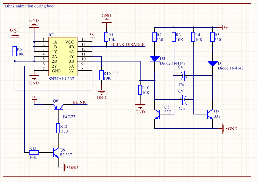

während mein Gerät "bootet" möchte ich gerne 4 LEDs blinken lassen. Die
Blinkerschaltung generiert das "SIGNAL". Sobald das Gerät hochgefahren
ist, wird "DISABLE" auf 1 gesetzt (im uninitialisiertem Zustand ist es
standartmäßig beim einschalten auf 0). Die LED (also RESULT) darf nur
dann leuchten, wenn SIGNAL=1 und DISABLE=0 ist, ansonsten MUSS sie IMMER
aus sein. DISABLE kommt von einem Shift-Register (TPIC6C596).
Wahrheitstabelle:
SIGNAL     0    0    1    1  (Kollektor von Q3)
DISABLE    0    1    0    1  (BLINK-DISABLE)
RESULT     0    0    1    0  (BLINK)
Ich habe es mit einem NAND-IC gelöst (blinker.png) , aber geht das
prinzipiell nicht auch einfacher?

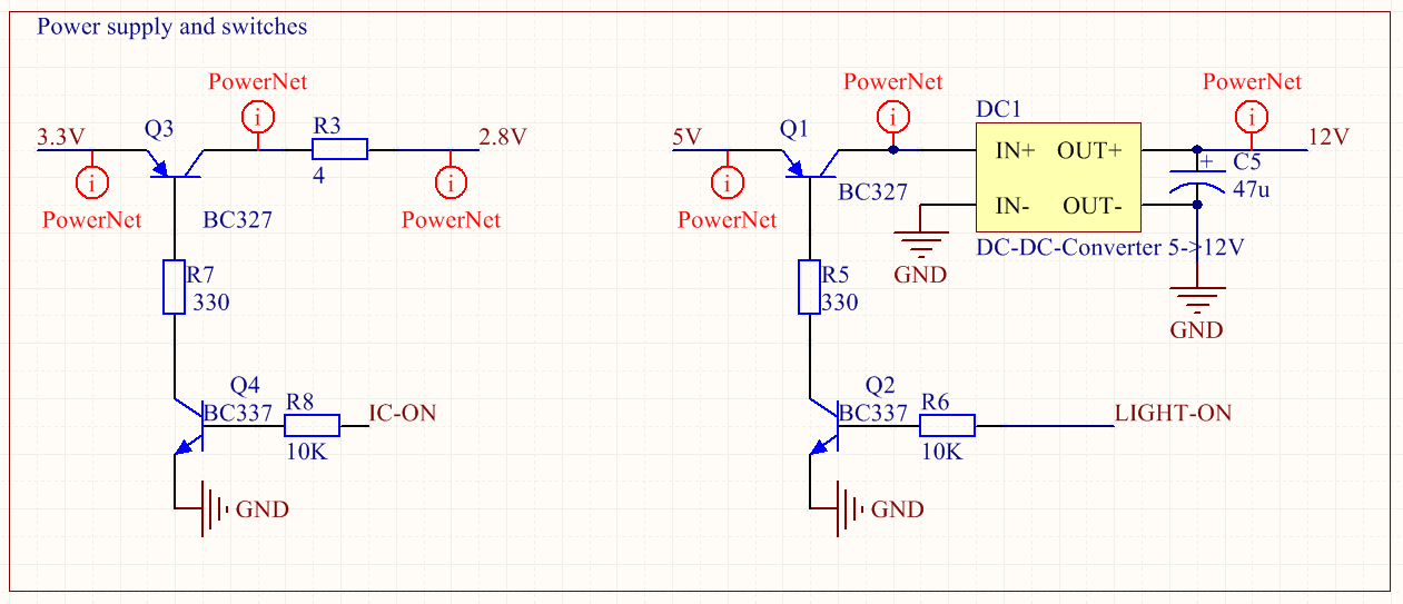

Und die nächste Frage die sich mir stellt: Ich habe ja "nun gelernt" wie
man mit Transistoren einen High-Side Schalter bastelt (schalter.png).
Den Blinker hatte ich aber vorher schon und hat auf dem Steckbrett
funktioniert. Warum aber funktioniert es, denn ich habe doch (in
Nachhinein) gelernt, dass man für High-Side einen PNP verwenden muss, in
meiner Blinkerschaltung gibt es aber am Ausgang nur einen NPN?
PS: Bitte nicht über R3 (schalter.png) und den 2.8V wundern, dahinter
wird ein konstanter Strom verbraucht (IC-Spannung für ein OLED-Display),
daher geht die Rechnung 3.3V in Kombintation mit 4R --> 2.8V auf ;)
(getestet)

OP #3109214
Also anstatt es zu vereinfachen habe ich es mal eben "erweitert". Also
das mit dem NPN als High-Side-Swtich, das kann/konnte ja irgendwie nicht
stimmen. Habe nun entsprechend einen NPN+PNP-Schalter eingesetzt (Q8,
Q6). Desweiteren habe ich den Tranistor Q3 entfernt, er war scheinbar
nicht notwendig, habe dafür aber eine Diode (D3) eingesetzt. Dazwischen
habe ich den 10K Widerstand  R10 eingebaut mit Anbindung an GND, bin mir
aber nicht sicher, ob der wirklich notwendig ist. Habe es in der
Simulationssoftware naja, "simuliert" halt, scheint alles zu klappen.
Ach ja, und habe R2 und R5 von 100R auf 330R angehoben, sonst flossen
fast 50mA. Nun fließen 13 bis 28mA.
Ich habe so das Gefühl, nen Microcontroller hätte es einfacher gemacht
^^ Wobei ich kein Equipment dafür habe. (z.B. flashen, debuggen, etc.).
