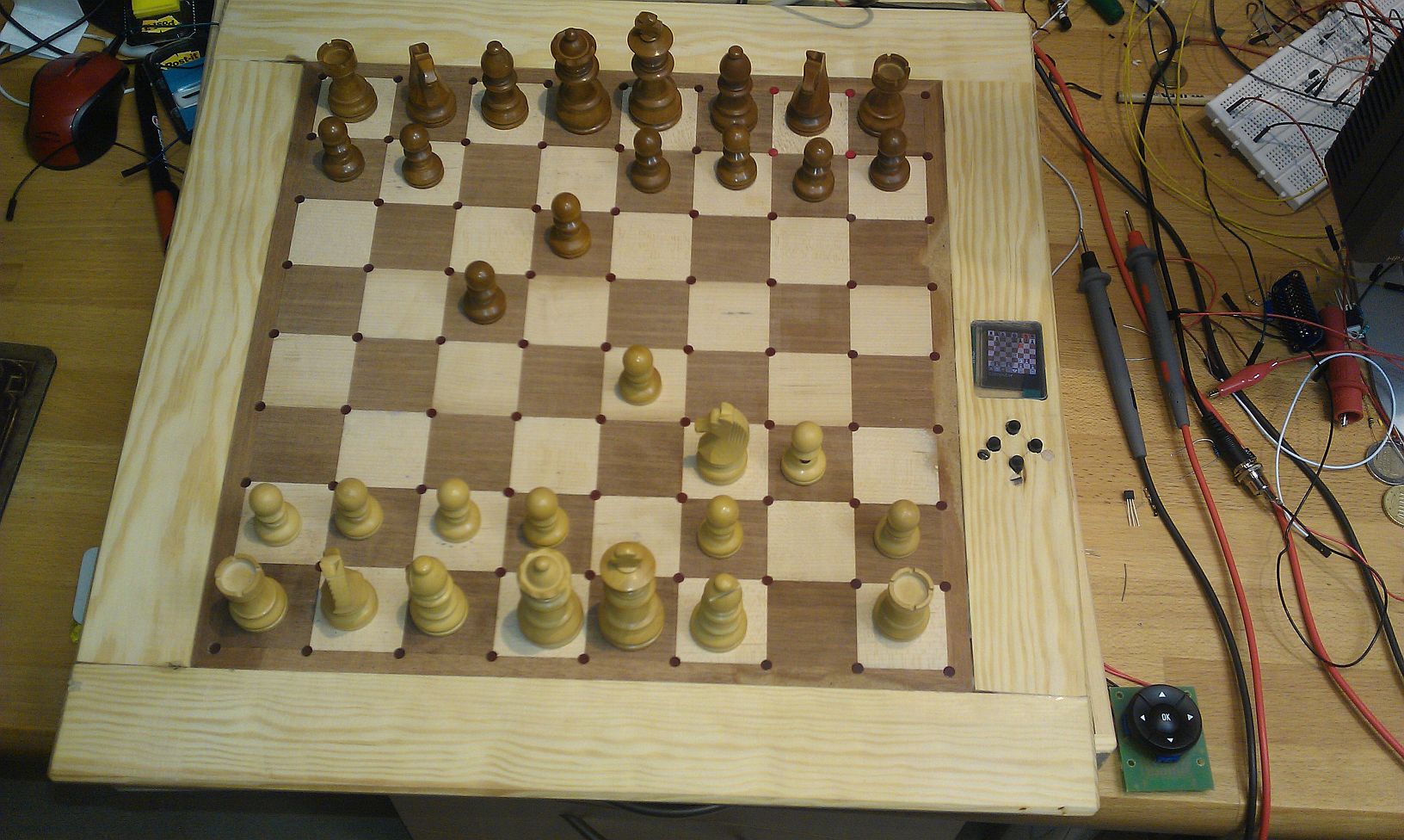

zusammen mit meinem Bruder entwickeln wir derzeit einen Schachcomputer
aus Holz. Ursprünglich als "kleines" Projekt ist daraus ein
"Riesen"-Projekt geworden, denn es sah am Anfang alles recht einfach
aus. Ich für meinen Teil bin für die Planung, Elektronik und
Programmierung zuständig, mein Bruder für das Gehäuse in Sachen Holz.
Die Entwicklung läuft seit ca. 6 Monaten.

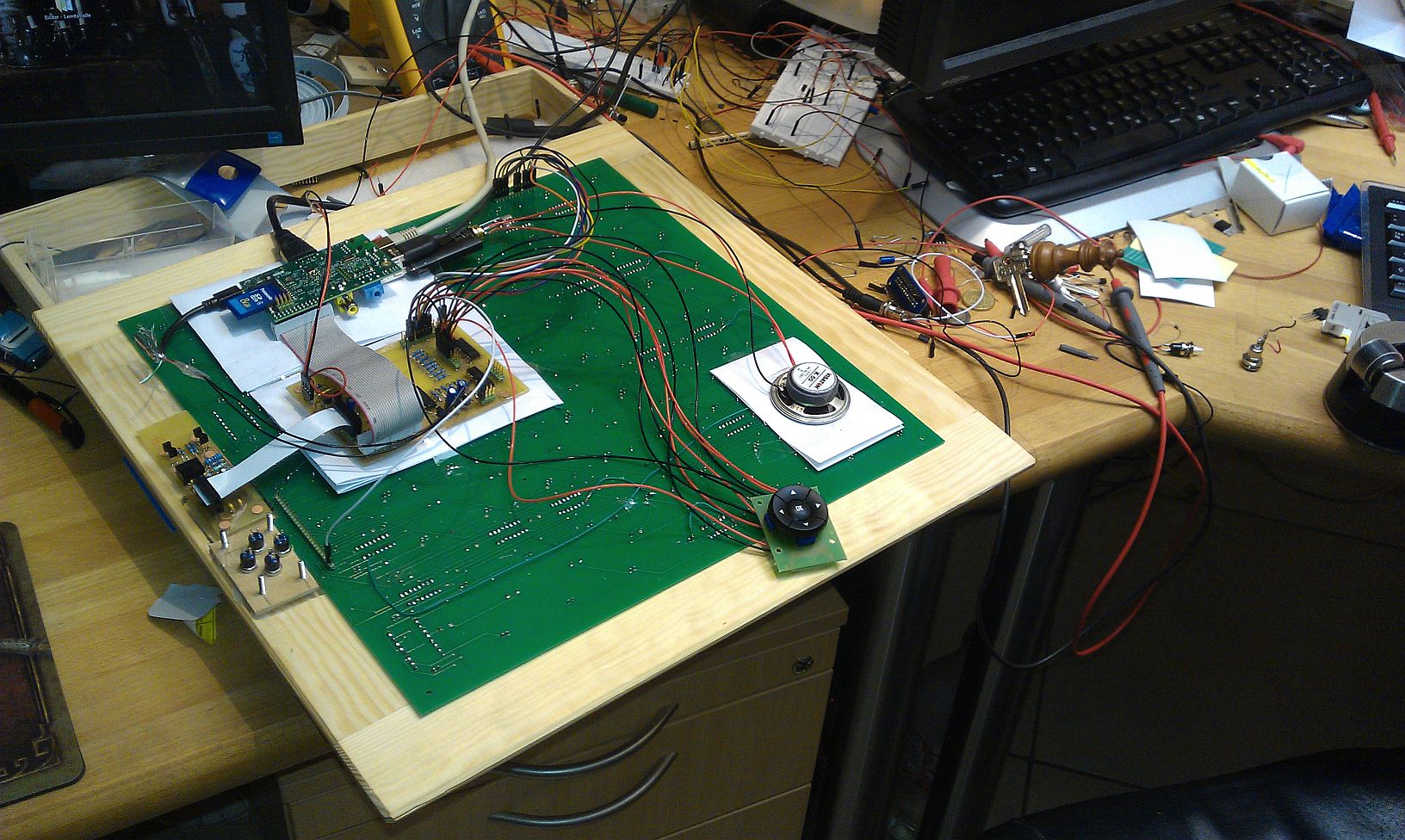

Da ich die PCB-Platinen (unbestückt) anfertigen lassen werde, und ein
"Fehler" ziemlich teuer werden kann, fänd ich es prima, wenn jemand mal
"drüber schauen" könnte. Das ist natürlich leichter gesagt als getan,
aber ich versuche das ganze so gut wie möglich zu erklären.

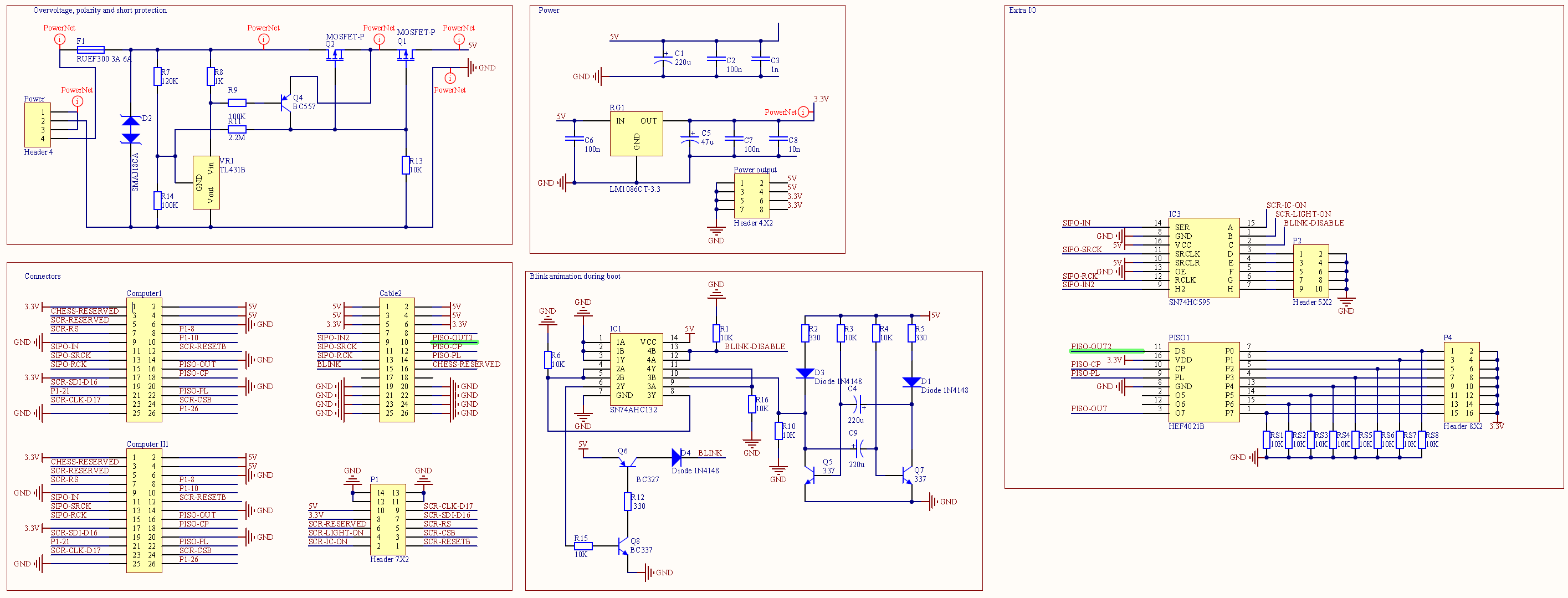

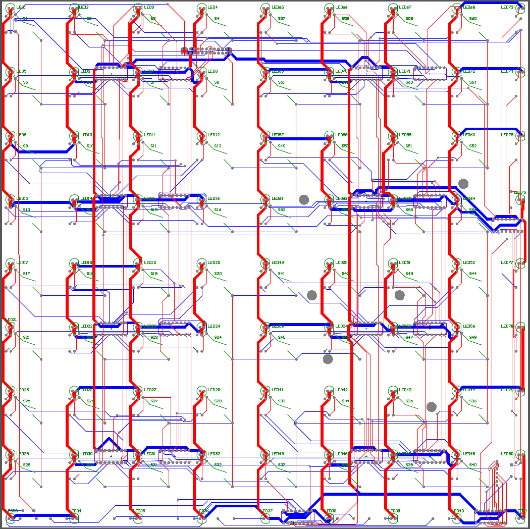

Die Figuren werden per Magnet und Reed-Schalter erkannt (natürlich nur,
ob dort eine Figur steht oder nicht). Das "Sensorbrett" enthält 64
Reed-Schalter und 81 LED's, wovon die 4 in den äußersten Ecken "blinken"
während des "Boot-Vorgangs" von Linux. Der Blink-Mechanismus ist ein
einfacher Blinkerschalter, welcher per NAND-IC deaktiviert wird, sobald
die Schachsoftware gestartet ist.
Das Sensorbrett (welches im Prinzip an ICs nur Parallel-to-Serial und
Serial-to-Parallel-Ic's enthält), ist an einem Raspberry-Pi
angeschlossen, ein 700 Mhz schneller Mini-Computer mit 512 MB RAM.

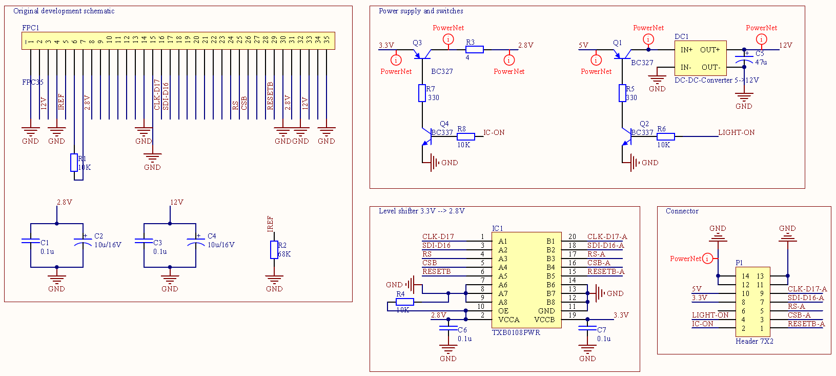

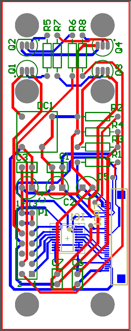

Dazwischen befindet sich die "Support"-Platine, an der auch das
OLED-Display angeschlossen ist. Letzteres wird per Software-SPI
angesteuert. Die Display-Platine ist so aufgebaut, sollte das
OLED-Display nicht mehr lieferbar sein und ein anderes Display verwendet
werden muss, so muss einfach nur diese "kleine" Platine angepasst
werden. Aufgaben der Display-Platine: 3.3V zu 2.8V Level-Shifter, 12V
Stromversorgung, Ein- und Ausschalten des Displays.

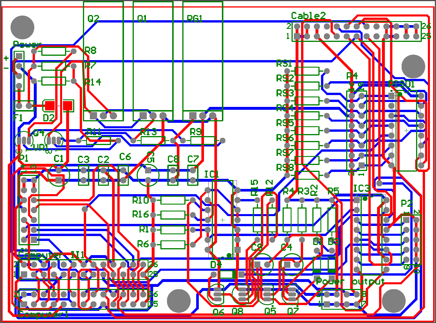

Die Support-Platine enthält "verschiedenen" Krams, wie
Spannungsversorung, Kurzschluss- Überspannungs- und Verpolungsschutz,
Blinker-Schaltung und Extra-IOs.
Dinge, die mir so aufgefallen sind und wo ich denke, dass man sie
erwähnt / drüber diskutiert:
- Ich habs absolut nicht hinbekommen auf der Display-Platine 3.3V zu
2.8V per Spannungsteiler zu reduzieren. Habe es stundenlang ausprobiert.
Was aber auf Anieb funktionierte und sich als absolut funktionierend
herausgestellt hat: Einfach einen 3.9 Ohm Wiederstand in Reihe schalten.
Ich denke mal das klappt auch nur deshalb, weil die das Display ständig
den gleichen Strom verbraucht. (2.8V --> IC-Logik-Pegel, die OLEDs
werden per 12V angesteuert). Der IC ist sehr empfindlich: Es sind zwar
3.3V max. erlaubt, doch dann wird er arg heiß. 2.8V sind empfolen. Bei
2.6V und niedriger streikt er.
- Routen sind (derzeit) per Autorouting gemacht. Optik ist mir egal,
aber ich denke mal die Masseführung dadurch recht "unschön".
- Die Platinen werden hinterher beidseitig mit Masseflächen überzogen.
Oder sollte man sie nur einseitig machen?
- 3.3V, 5V und GND vom Mini-Computer sind mit dem 3.3V, 5V und GND-Netz
der Support-Platine verbunden. Ich darf nicht alles vom Computer nehmen,
da dieser max. 300 mA liefern kann/darf, die Sensorplatine aber mal
locker 1A fressen (könnte, wenn "alles" leuchtet). Also habe ich mein
eigenen 3.3V Linearspannungsregler.
- Müssen diese Netzte zusammen sein? Müssen sie getrennt sein oder
sollten sie getrennt sein? Wie ist es, wenn ein 3.3V Output-Pin mit dem
GND der Sensorplatine verbunden ist (wenn alles getrennt wäre), dann
würden diese erst am "Stecker" der Stromverbindung "zusammenfinden".
Reicht das oder führt dies zu Problemen? Vom IC-Design wäre es denke ich
mal kaum möglich, die GND's komplett zu trennen.
- Ursprünglich war der Plan so: Hauptstromversorgung (5V) an die
Support-Platine, und der Raspberry ist dann an der Support-Platine
angeschlossen. Leider flimmert dabei der Bildschirm, wenn ich die
Sensorplatine abfrage. (Es kommt aber interessanterweise zu keinen
Übertragungsfelern beim Bildschirm, könnte aber daran liegen, dass ich
sie Datenkanäle(Sensorplatine/Display) niemals gleichzeitig anspreche).
Schließe ich jedoch die 5V-Versorgung an einem "Steckbrett" an und
verbinde beides "separat" mit jeweils der Support-Platine und dem
Mini-Computer, so gibt es keine Störungen. Das Display hat also ein
Problem damit, wenn der Mini-Computer sein Saft von der support-Platine
bezieht. Die Strom-Eingang und Ausgang liegen sich überigens fast
gegenüber, ist das schon der Grund?
- Die Kondensatoren sind im Datenblatt denke ich mal korrekt angebracht,
aber ich denke mal, man darf diese nicht "irgendwo" auf der Platine
platzieren. Der Autorouter wird schätzungsweise die Leitungen
"irgendwie" verlegen (auch wenn die Bauteile am optimalen Ort
positioniert wurden), so dass die Kondensatoren kaum noch einen nutzten
haben. Kurz gefragt: Sind die Kondensatoren, wie sie angebracht sind,
eigentlich derzeit "nutzlos"?
- Die Leitung SCR-LIGHT-ON ist eine heikle Leitung, aktiviert die 12V
Stromversorung. Das Display hat eine spezielle Power-Up und Power-Down
Sequenz, ansonsten könnte es schnell kaputt gehen (laut Datenblatt).
Startet meine Software, weiß sie jedoch nicht mit 100%er
Wahrscheinlichkeit, ob beim 4021-IC SCR-LIGHT-ON nun aktiv ist oder
nicht. Deshalb leite ich sicherhaltshalter immer erst die
Power-Down-Sequence ein, um danach die Power-Up-Sequence einzuleiten. Um
mir das (gerade beim vielen Debugging) zu sparen, würde ich gerne
SCR-LIGHT-ON zusätzlich mit dem 595'er verbinden, um den Zustand
einzulesen. Ist a) dann noch genug Saft für den Transistor auf der
Display-Platne da (davon gehe ich aus), und b) ist garantiert, dass der
595'er nicht versehentlich irgendwie einen Reverse-Strom an der Basis
verursacht bzw. es zu einem komischen Verhalten kommt? Im Prinzip muss
ich halt nur feststellen, ob SCR-LIGHT-ON auf "High" ist, ohne jedoch
den eigentlich Client (Der Q2-Transistor auf der Display-Platine)
"komische Sachen" macht.
Im angehangen PCB-Design des Sensorbretts verwende ich ausschließlich
TPIC6C596 (anstatt der 595'er), doch in der Praxis nutze ich gerade ein
Sensorbrett mit 595'ern, weil ich die Platine noch nicht neu anfertigen
lassen habe. (Leider nicht PIN-Kompatibel) Deshalb kommt auf die
Support-Platine hinterher noch ein 3.3V zu 5V Level-Shifter drauf. (Der
Mini-Computer liefern seine IO's in 3.3V, der TPIC6C596 möchte aber 5V).
Den TPIC6C596 muss ich nutzen, weil der 595 zu wenig Strom liefert, um
mind. 4 LEDS stark genug zum leuchten zu bringen (20 mA je LED).
PS: Ich weiß, das Schematic ist "gewöhnungsbedürftig" gezeichnet :)
