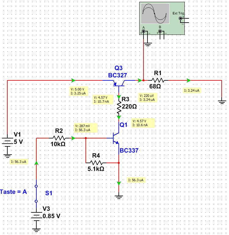

ich habe eine Transistor-Schaltung wie im Anhang und möchte damit einen
3.3V to 5V Levelshifter realisieren.
Leider schaltet die Schaltung auch auf 5V-High, wenn 3.3V-Low (ca.
0.85V) angelegt sind. Mit höherem R2 klappt es zwar teilweise, müssen
dann aber schon fast 1-2M OHm sein, jedoch ist der High-Pegel dann max.
4V. Das ist für den Ziel-IC viel zu wenig.
Ich möchte mit einem 3.3V Signal einen TPIC6C596N steuern. Ein
dedizierter Level-Shifter ist zwar bereits bestellt ( SN74LVC8T245 /
74HCT125 ), möchte aber nicht so lange warten :)
Lieben Gruß,
Sebastian

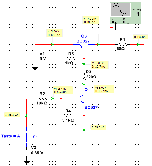

OP #3240504
Hallo  Dietrich,
danke für den Tipp. Werde mir gleich mal im Simulations Osziliskop den
Unterschied ansehen. Meintest du das so wie im Anhang (Clipboard14.png)
Und natürlich möchte ich auch verstehen, "warum" was so funktioniert wie
es soll. Ich würde sagen, den zusätzliche 5.1k Ohm sorgt dafür, dass
mehr Spannung abgeführt wird.
Doch wie funktioniert das mit dem 1k Ohm Widerstand? (Sinn, Zeck,
Funktionsweise)
PS: Kann man hier im Forum keine Anhänge bearbeiten? Ich konnte gerade
nur eins hinzufügen, anstatt ein bestehendes Löschen/Ändern.
Lieben Gruß,
Sebastian
#3240536
Bei Low=0,85V fließt ohne die 5,1k immer noch Strom in die Basis und
steuert den Transistor an.
Zum sicheren Abschalten muss die Spannung an der Basis aber klein genug
sein. Dazu dient der Spannungsteiler aus R2 und R4, der die
Eingangsspannung etwa drittelt.
Zu sehr darf der Teiler die Spannung aber auch nicht reduzieren, sonst
wird der Transistor bei "High" nicht mehr sicher eingeschaltet.
> Funktionsweise)
Statisch betrachtet: Q1 hat einen Kollektor-Reststrom. Der fließt in die
Basis von Q3 und steuert den Transistor ein wenig an. R5 leitet diesen
Strom an der Basis vorbei.
Dynamisch betrachtet: Der Transistor hat eine Basis-Emitterkapazität. Um
Q3 schnell abzuschalten, muss diese Kapazität auch schnell entladen
werden. Dies geschieht über R5. Der Wert von R5 bestimmt die
Zeitkonstante der Entladung (t = R5 * Cbe).
Allerdings: Im Falle "Einschalten von Q3" reduziert der Strom durch R5
den Basistrom von Q3. Entsprechend muss das bei der Berechnung von R3
berücksichtigt werden.
Gruß Dietrich
#3240568
Dietrich L. schrieb:
> Zusätzlich zu den 5,1kOhm von Helmut S. sollte da noch ein Widerstand
> zwischen Basis und Emitter von Q3 sein (z.B. 1kOhm?), um den Transistor
> auch sicher und schnell abschalten zu können.
Und dass danach nicht die Basis in der Luft hängt. In der Regel
funktioniert es trotzdem, ist aber schaltungstechnisch unsauber.
Gruss
Thomas

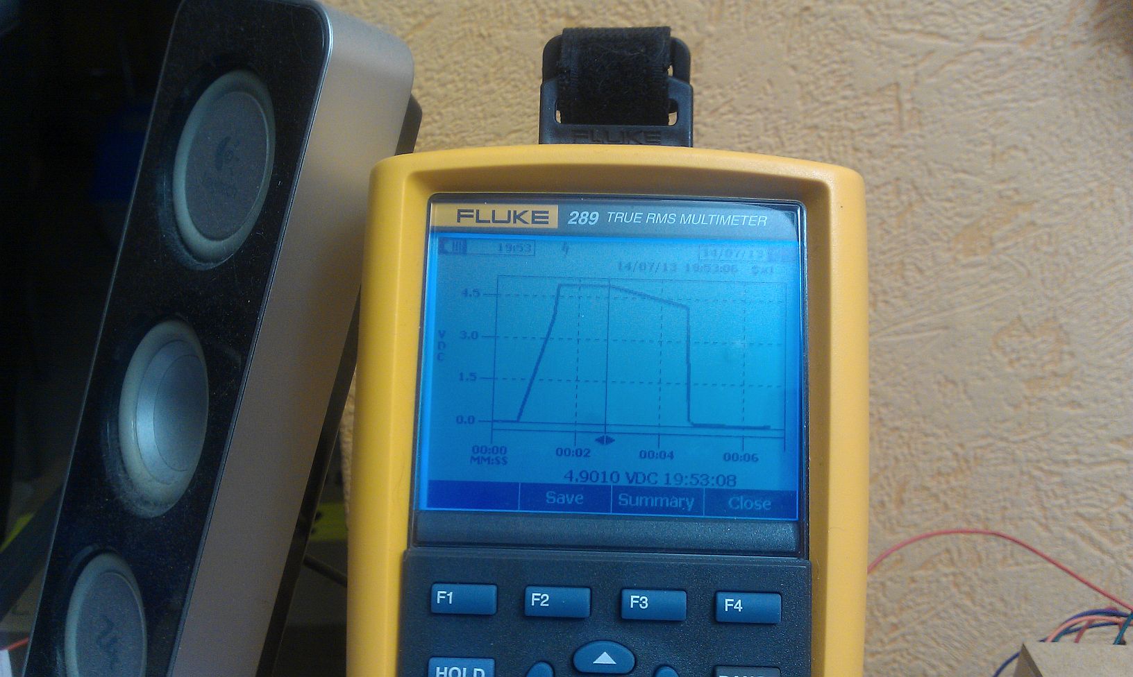

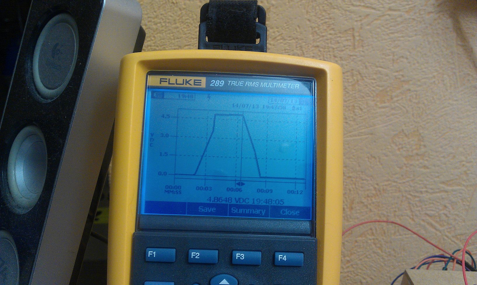

OP #3240570
Hallo Dietrich,
danke für deine Ausführliche Erklärung. Und ich habe sie sogar
verstanden :) Aber sowas muss man ja erstmal wissen. Ich habe schon
unzählige Beiträge über Transistoren gelesen, aber das wurde darin nie
erwähnt.
Daher mal der Praxistest: Siehe da, Theorie stimmt! Habs mit meinem
Fluke MM "grob" getestet, und mit 1K Widerstand (R5) ist die Flanke viel
steiler.
(520.jpg=Ohne R5, 521.jpg=Mit R5).
Lieben Gruß,
Sebastian
OP #3240720
Tja, die Flanke scheint zwar mit dem R5 steiler zu sein, leider ist sie
noch "viel" zu flach. Ich musste die Frequenz auf 750 ms Schaltzeit
drosseln (750ms warten vor jeder HIGH/LOW-Änderung), damit es nicht zu
Fehlern kommt.
Normalerweise habe ich Schaltzeiten von 1ms.
Ich denke mal da hilft wohl doch nur warten auf meine SN74LVC8T245 /
74HCT125 Komponenten.
PS: Das Fluke ist zwar kein Osszi, aber die Flanke ist flach genug, dass
sie im Trend-Verlauf zu sehen ist. Weiß eigentlch jemand wie hoch der
Abtastintervall beim Trendverlauf ist?
Lieben Gruß,
Sebastian

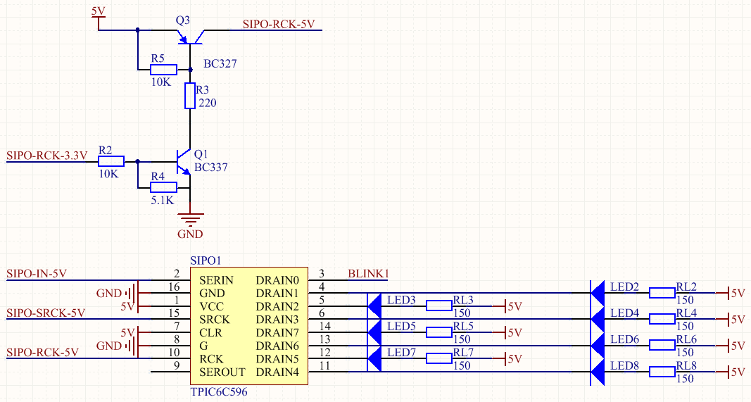

OP #3241078
das mit den IC Sockeln ist eine gute Idee, werde mir mal ein paar
zulegen.
Der Taster war nur zu Diagnosezecken in der Simulations-Schematic. Im
Anhang habe ich es noch mal ins reine gezeichnet. R5 soll übrigens 1K
sein, habs falsch eingetragen / falsche Datei hochgeladen.
Messungen:
SIPO-RCK-3.3V in Low: 0,15-0,85V
SIPO-RCK-3.3V in HIGH: 3.3-3.5V
Wenn am TPIC6C596 angeschlossen:
SIPO-RCK-5V in Low: 0.1-0.2V
SIPO-RCK-5V in HIGH: 5V
Wenn nicht am TPIC6C596 angeschlossen:
SIPO-RCK-5V (Ausgang von Q3) in Low: 0V
SIPO-RCK-5V (Ausgang von Q3) in HIGH: 5V
Wenn nicht am TPIC6C596 angeschlossen, dann ist am Pin vom TPIC6C596:
SIPO-RCK-5V (Eingang von TPIC6C596): 0.1-0.2V
(Warum ist da Spannung, obwohl da nichts angeschlossen ist, außerdem ist
es doch ein "Eingang"?)
Ist Q3 an TPIC6C596 aneschlossen, klappt "nichts". Halte ich jedoch das
VCC-Kabel dran, und dann dass GND-Kabel (manueller HIGH-LOW-Pegel, z.B.
betätigen der Clock), funktioniert es.
PS: Die anderen Datenleitungen sind natürlich auch angeschlossen!
Lieben Gruß,
Sebastian
#3241145
Das sind MOS-Eingänge. Die Restströme können bei einem hochohmigen
Messgerät diese Spannung erzeugen.
Allgemein: MOS-Eingänge dürfen nie unbeschaltet bleiben, da die Pegel
sonst undefiniert sind.
Wenn Du mit Q3 an den RCK-Eingang gehst ohne Ziehwiderstand nach GND
(wie es in der letzten Schaltung aussieht) , kann es auch nicht gehen.
Denn wenn Q3 abgeschaltet ist, hängt der RCK-Eingang quasi in der Luft:
s.o. "unbeschalteter MOS-Eingang". Der Widerstand muss die Restströme
von Q3 und dem RCK-Eingang ableiten (statisch) und die Kapazitäten Q3
und dem RCK-Eingang entladen (dynamisch).
Übrigens: in der Simulation hattest Du 68 Ohm als Last. Wozu brauchst Du
soviel Strom? Für die RCK-Eingänge jedenfalls nicht. In dem Fall ist
nämlich nicht gut, den Q3 mit soviel Basisstrom "vollzupumpen". Das mach
ihm beim Abschalten auch langsamer.
Gruß Dietrich
OP #3241429
Hallo Dietrich,
es klappt!!
Jetzt "verstehe" ich auch warum ich bei der manuellen Methode auch noch
immer kurz mit GND ran musste, damit der Low-Pegel auch wirklich
akzeptiert wurde.
