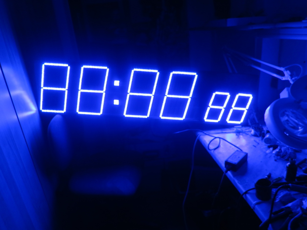

> Mit LED-Stripes und ein paar Plexiglaszuschnitten lässt sich das in den
> gewünschten Abmessungen gut selber bauen
> http://www.evilmadscientist.com/article.php/sevensegment
Der Gute hat sich ja richtig Mühe gegeben - angefaste Ecken und leicht
windschief ;-)
Sinnvoll ist zudem, die Leiterplatte vorne vor der Bestückung schwarz zu
streichen (schwarze Abtönfarbe reicht und ist zudem matt) und eine nicht
reflektierende matte Abdeckscheibe für die gesamte Anzeige als Schutz
vorzusehen.
Noch besser wird es, wenn man die Abdeckscheibe von vorne und von hinten
schwarz bedruckt, daß nur die Segemente durchscheinen können.

m.n. schrieb:
> Das ist der Nachteil von LED-Streifen: Die Ziffern deuten auf eine
> Hungersnot hin ;-)
??? Verstehe ich nicht...
Das mit der getönten Plexischeibe kann, muß aber nicht funktionieren,
wenn die Wellenlänge nicht passt. Ich hatte vor ca. 20 Jahren mal ein
Batterieladegerät mit grünen VQB28 gebaut. Von der Helligkeit gerade so
ausreichend, aber nicht vergleichbar mit den heutigen Anzeigen. Davor
habe ich grünes Plexi von Conrad gesetzt. Mit dem Ergebnis, das die
Anzeigen dauerhaft unsichtbar blieben. Anscheinend ist das Spektrum der
LEDs so schmalbandig und der Farbstoff auch relativ schmalbandig, aber
auf einer anderen Wellenlänge.

Gast #5592629
Gerald B. schrieb:
>> Hungersnot hin ;-)
Die Segmente sind doch spindeldürre. Siehst Du das nicht?
Die 8 sieht eher aus wie zwei nebeneinanderliegende Quadrate.
