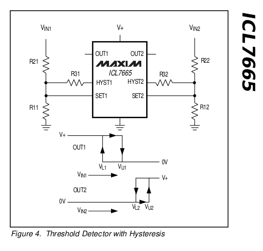

Für eine 24V Solarladereglung will ich den 7665 verwenden.
Laut Datenblatt:
The ICL7665 will operate from any supply
voltage in the 1.6V to 16V range, while monitoring volt-
ages from 1.3V to several hundred volts.
D.h. für mich, daß der chip bis 16V läuft, aber was an den Eingängen
hängt 24 Volt haben kann, solange die Widerstände entsprechend ausgelegt
sind. Die Ausgänge open collector sind dann vielleicht auch nur bis 16V
zugelassen.
Kann das jemand bestätigen oder widerlegen?

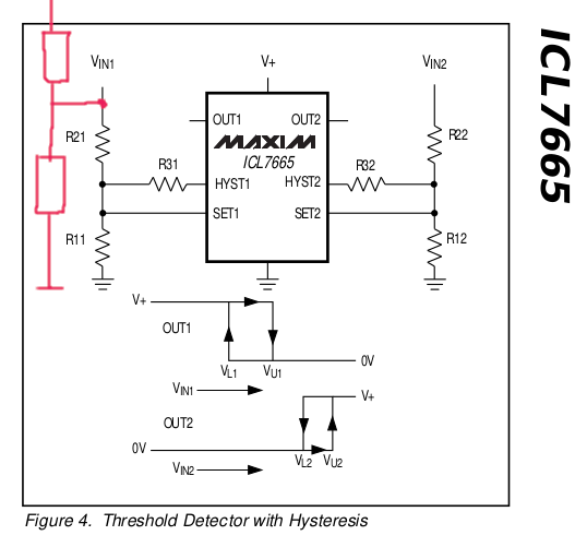

Was ist mit der Eingangsspannung an Vin1 und Vin2, da könnte doch
theoretisch die hunderte V dran die das Datenblatt schreibt. Wird das
dann nur durch die gezeichneten Widerstände begrenzt oder muß man da
noch was machen?

Die Max. Ratings sagen:
Input Voltages SET1 and SET2 (Note 1) (GND - 0.3V) to (V+ + 0.3V)
Die vielen hundert Volt erreichst du nur entsprechende Spannungsteilung
an den Eingängen, und nicht direkt an den Eingängen selber.
Bezogen auf das Grundschaltbild, darf Dir auf gar keinen Fall beim
Spannungsteiler der R11 oder R12 beim defektgehen hochohmiger werden,
bzw. R21 oder R22 niederohmiger, weil es sonst den Eingang des  IC
zerlegt.
Thomas G. schrieb:
> Also so hier wie im Bild?
Nein. Im Bild ist schon ein Spannungsteiler drin, wozu dann noch einen?
Er muß nur so ausgelegt werden, daß die max. Ratings für den Eingang
nicht überschritten werden.
Der rote Teiler ist überflüssig. Im Datenblatt Seite 10 ist Figure 10
nahe Deinen Anforderungen, auch dort ist die Meßspannung deutlich über
Ub.
Auch Figure 7 ist interessant, da werden 15V überwacht, obwohl das IC
nur 5V Versorgung hat.
Versorge Deinen ICL7665 über einen 12V-Längsregler.
An Set / Hyst sollen etwa 1,3 Volt anstehen, kurz drüber oder drunter
schaltet der ICL7665 dann ja um. Du musst halt Deine Widerstände passend
rechnen.
Deine Meßgröße wird also ungefähr durch 20 geteilt. Wenn sie größer
wird, egal, sie bleibt immer noch unter den 12V der Versorgung - was der
ICL7665 klaglos zulässt.
Die Ausgänge des 7665 sind open Drain, eine externe Spannung oberhalb
seiner Versorgung ist auch dort verboten. Wenn das notwendig ist, kommt
da eben noch ein Transistor mit PullUp gegen die Ub des 7665 dran, der
leider invertiert. Ganz frei wird man mit einem Optokoppler gegen seine
Ub, 10mA wird der noch sauber können.
