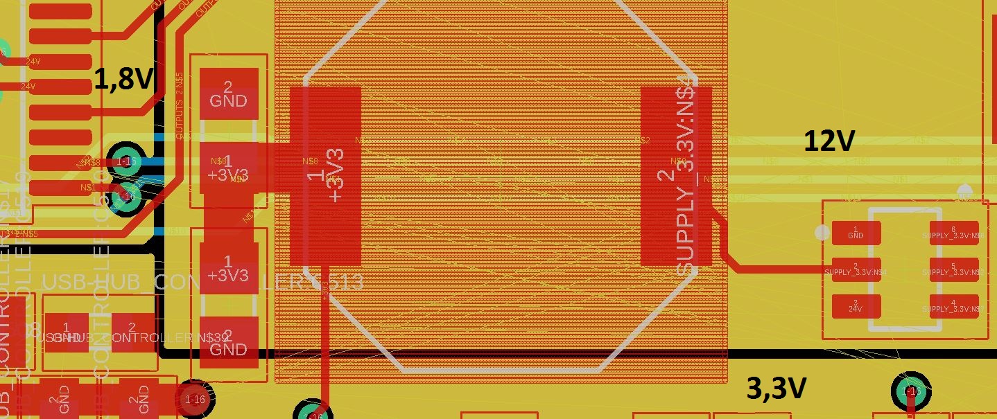

ich mache zum ersten Mal ein komplexeres PCB Layout und habe eine Frage
zu den Leiterbahnen. Dürfen diese eigentlich unter einer Spule
herausgeführt werden?
Ich wollte den Ausgang eines Spannungswandlers unter einer Spule
herausführen. Ich habe euch dazu ein Bild angehängt, damit ihr seht, was
ich meine.

Die vier hellgelben Leiterbahnen auf der eigentlich "blauen" Lage?
Aufgrund der etwas dünnen Informationen nicht wirklich fundiert zu
beantworten aber da diese durch eine Zwischenlage geschirmt werden,
sollte das schon gehen. Wenn es auch nicht gerade erste Wahl ist.
Auf TOP zwischen den Spulenpads solltest du jedenfalls nicht
durchfahren...

Schaue dir erstmal ein paar Referenzdesigns an, das da oben ist noch
stark optimierungsfähig...
Und bevor die Frage kommt: NEIN, ich werde nicht alle Fehler / Probleme
einzeln aufzählen und diskutieren. Dafür sind Referenzdesigns da: für
die Dummen zum Nachmachen, für die die Profis als Ideengrundlage.
Um deine Frage zu beantworten: kommt drauf an :-)
Geschirmte oder ungeschirmte Induktivität, Leitung floating, analog oder
gar digital, welcher Störabstand ist erwünscht, etc...
Blau -> Bottom Layer
Die gelben sind meine Powerplanes. Ich habe es in drei unterschiedliche
Spannungen aufgeteilt. Daher auch die der Spannungswert in der
Zeichnung.

Lothar M. schrieb:
> Welche Funktion hat diese Spule?
Ich nutze einen TPS54202HDDCR. Die Spule ist eine von Würth mit der
Nummer 744065100 und 10µH.
Meine Frage sollte sich ja eigentlich erledigt haben, da ich keine
Bahnen innerhalb der Pads führe.
MfG

Praktikant schrieb:
Links Kraftstrom, rechts ein paar mA? Die Leiterbahnbreiten ergeben für
mich keinen rechten Sinn.
Oder gibt es da weitere "unsichtbare" Verbindungen, fast weiß auf
hellgelb?
Vielleicht könntest du zwei Dinge tun, damit man eine Idee bekommt, was
das eigentlich soll:
1. vernünftige Farben für die Layer verwenden
2. den Schaltplan dazu einstellen.
