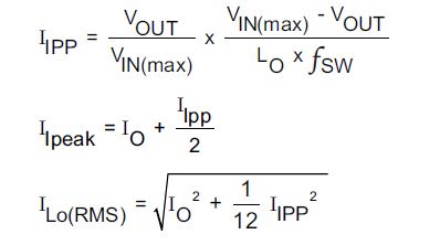

Guten Morgen zusammen,
ich möchte an einen TPS56628 eine 2,2µH Induktivität anbringen. Der
Schaltregler liefert an seinem Ausgang einen Strom von 6A bei 3,3V.
Meine Frage wäre nun, ob eine Induktivität, die einen Gleichstrom von
8,4A besitzt, dafür geeignet wäre. Oder sollte man noch Reserven
einplanen und das ganze nicht an seinen Grenzen betrieben?
MfG

Moderator (Firma: Titel) Persönliche Seite #6126725
Lötkolben Flüsterer schrieb:
> ob eine Induktivität, die einen Gleichstrom von 8,4A besitzt
Sind die 8,4A der Sättigungsstrom? Welche Restinduktivität hat die Spule
bei diesem Strom noch? Funktioniert damit der Schaltregler noch?
> Oder sollte man noch Reserven einplanen und das ganze nicht an seinen
> Grenzen betrieben?
Ja, und zwar beginnend beim Schaltregler: wenn du am Ausgang 6A
brauchst, dann nimm einen, der für 10A spezifiziert ist. Denn zu den 6A
kommt ja noch Ripple drauf. Und der Schaltregler geht evtl. schon bei
6,6A in die Begrenzung und schaltet ab.
Gast #6126813
Ja sind sie laut der Induktivität, die ich ausgesucht hatte. Es handelt
es sich um folgenden:
https://www.mouser.de/ProductDetail/TDK/SPM6530T-2R2M?qs=sGAEpiMZZMsg%252By3WlYCkUzmoEKzxy2wBLrqCcsR0jUg%3D
Ich möchte das ganze ausrechnen und habe eine Frage dazu. Was meint man
mit dem Lo Wert in der Gleichung?
MfG
Gast #6126919
Also ich habe das nun ausgerechnet. Ich hoffe es stimmt.
Ich habe einen peak-to-peak Strom von 1,673A.
Dann einen Spitzenstrom von 6,835A und einen RMS Wert von 8,5A.
Wenn die Werte passen, dann würde ich folgende Induktivtät nehmen:
https://www.mouser.de/ProductDetail/Wurth-Elektronik/74437377022?qs=%2Fha2pyFaduj4RME8%2FUB8qiyvYm%2FWQyGmznSTeg%2F5V1RJjvImcNR55g%3D%3D
