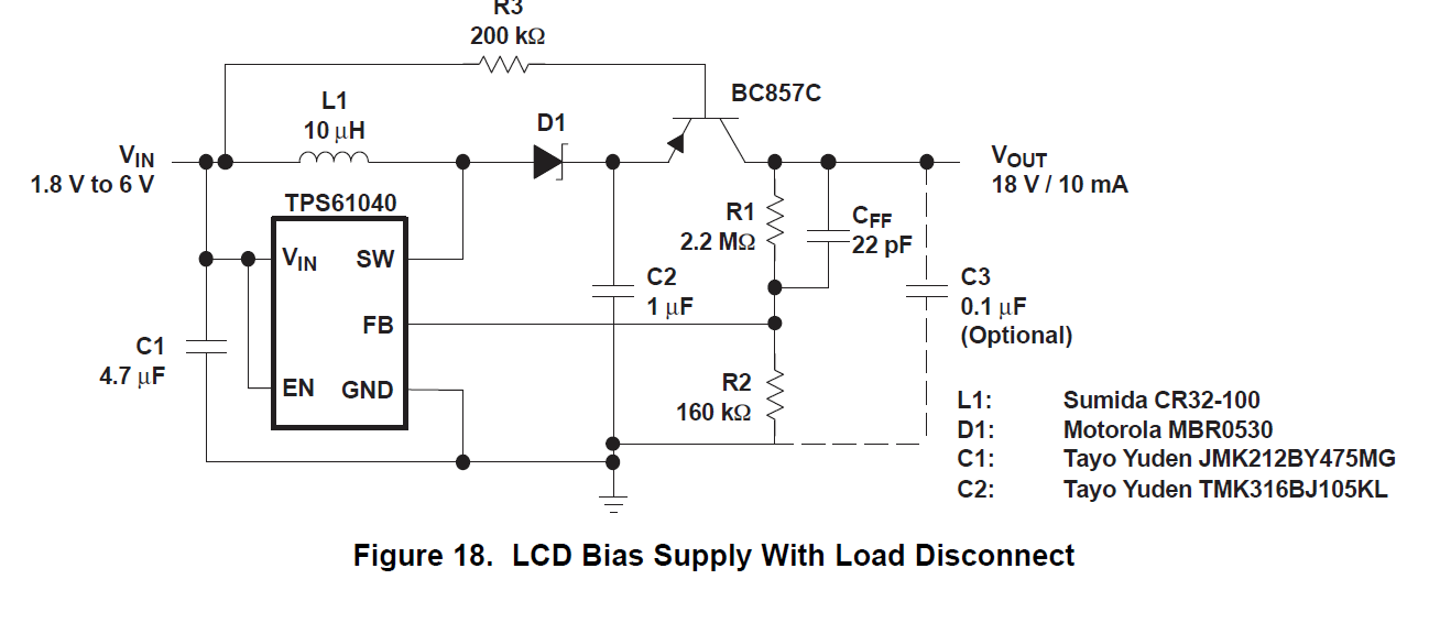

Den Enable-Pin hat der TPS61061 auch - der ist dabei aber nicht wichtig.
Die Schaltung dient dazu, auch den Ausgangs-C von der Last zu trennen,
wenn die Eingangsspannung wegfällt.
Ein Probleme sehe ich dabei in der höheren Differenz zwischen Ein- und
Ausgangsspannung, die notwendig ist, um den Transistor aufzusteuern.
Bipolar: <0,6V je nach Strom
P-Mos: >Ugsth
Dadurch ist der FB-Spannungsteiler wesentlich länger "außer Betrieb".

Oh ja, war ein Vertipper, es sollte der TPS61041 sein!
Ahja, dann schau ich mal bei kongret einem Mosfet Typ nach; sollte aber
denke ich im Bereich von 1 Volt sein... z.B. beim PMV65XP ist typ. 0.65
V angegeben. Aber selbst wenn es 2 Volt sind, ich muss doch nur schauen
dass alle betreffenden Bauteile die konfigurierte Spannung + Vgsth
abkönnen, oder?

Stefan schrieb:
> A Aber selbst wenn es 2 Volt sind, ich muss doch nur schauen
> abkönnen, oder?
Es könnte auch einen Einfluß auf die Regelung beim Hochlaufen haben. Bei
bipolare Transistoren ist es eine Diodenkennlinie -> FB wird
kontinuierlich ansteigen, während ein P-Mos unter Ugsth nur Leckströme
fliesen lässt und erst dann ziemlich abrupt zu leiten beginnt. Das kann
zu Schwingungen in der Regelung führen.
Ohne zwingenden Grund (der mit nicht einfallen will) würde ich das
Experiment lassen.

Dann probier es einfach aus.
Oder was erwartest du, wenn du nicht einmal die Eckdaten deiner
Schaltung (Uin, Uout, Imax, Transistortyp) angibst?
ps. Da der Transistor Teil des Regelkreises ist, ist R3=200k deutlich zu
hoch (Tiefpass mit Cgs). Ich würde es zuerst einmal mit 10-100 Ohm
versuchen.
Besser wäre es, den Transistor nach dem Spannungsteiler anzuordnen:
Ruhestrom Iq ist dann ~Uin/(R1+R2)), die Lastausregelung dürfte bei
ausreichend geringem Rds (Uout-Uin>>Ugsth) nicht viel schlechter sein.
